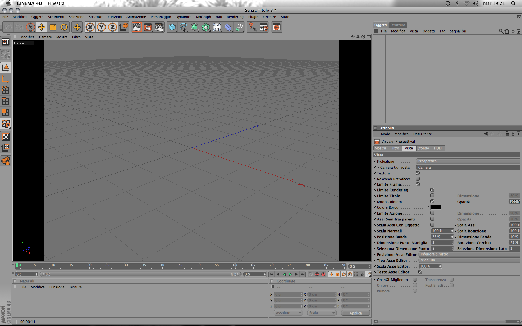

Avete presente la maschera semitrasparente del formato immagine che cambia in base alla risoluzione del progetto? c'è la possibilità di farla diventare tutta nera? mi servirebbe per capire meglio le inquadrature della telecamera.
se non si è capito cosa intendo posto un'immagine...

Vai nel menù dell'editro "modifica" --> configura--> e setti l'opacità, ti posto uno screenshot

Ti ringrazio...c'è un'altra questione però, quando faccio un preview rendering , mi renderizza tutta la schermata senza considerare le barre nere, c'è un'opzione per far si che mi renderizzi solo quello che si trova tra le barre nere e non quello che cè anche sotto le barre? in pratica solo l'inquadratura della telecamera.
Messaggi: 3566
Re: maschera semitrasparente del formato immagine
No, solo se renderizzi nel picture viewer hai il formato finale del render. Al limite puoi ridimensionare il quadro della vista finchè non ha le stesse proporzioni

visualtricks ha scritto:No, solo se renderizzi nel picture viewer hai il formato finale del render. Al limite puoi ridimensionare il quadro della vista finchè non ha le stesse proporzioni
ho capito...pazienza....grazie ciao

usa il region render facendo una finestra come ti pare... :)
