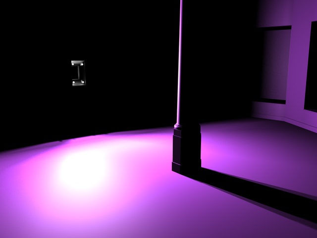

Ho appena ripreso in mano cinema e, vuoi il tempo trascorso, vuoi che non mi son mai impegnato veramente nel settaggio luci (male molto male, lo so), sto sbattendo la testa contro un problema con le luci (sarà banalissimo come minimo).
In sostanza, ho un oggetto - diciamo una scatola - al cui interno ho messo delle luci omni che mi devono illuminare l'interno della scatola. Tale scatola è all'interno di una stanza. Il problema è che le luci illuminano anche la stanza, come se la scatola fosse trasparente (e al materiale della scatola ho messo solo colore e specularità). Ho provato sia con ombre che senza e il risultato è lo stesso. (immagine 1)

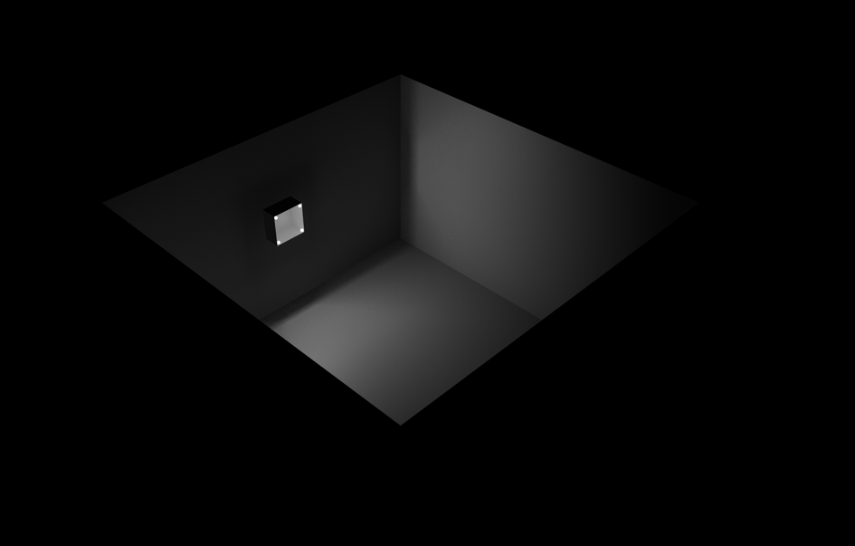

Poi ho provato con una luce spot, posizionata all'interno della scatola, ma la luce continua ad attraversare la scatola... (immagine 2)

Con luce spot
Con luce spot
Con luci Omni
Con luci Omni

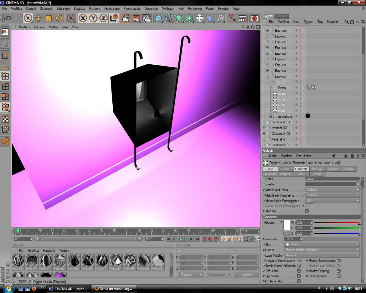

Non può essere la scala il problema?? vedo che lavori in spazi molto ristretti....
ho fatto una prova dal nulla e viene tranquillamente...

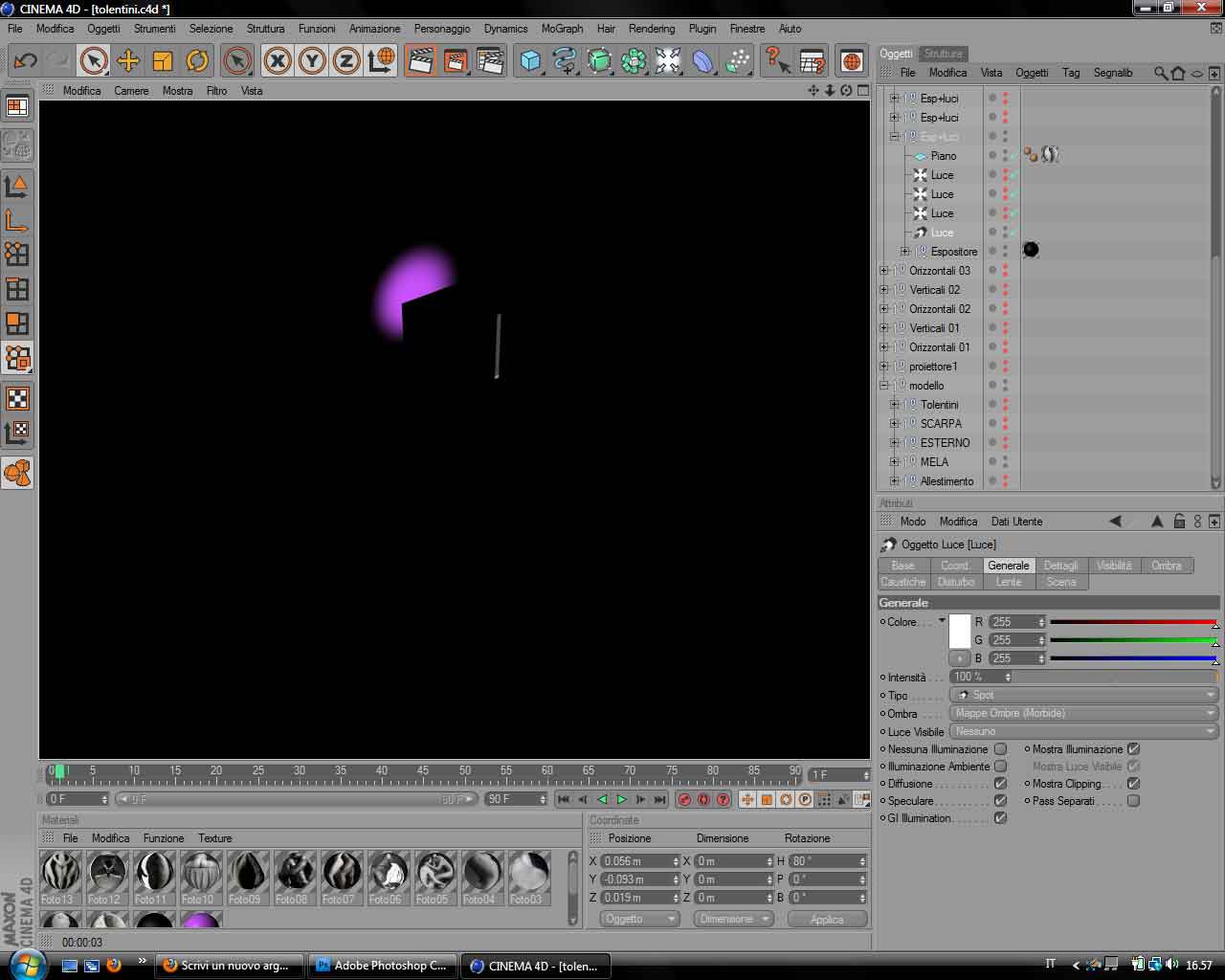

Ecco, questo l'ho pensato pure io, ma da qui a trovare una soluzione non ne son capace.
Se fosse la scala (a parte ingrandire tutto che non so quanto possa essere il caso, dato che è in scala reale al momento e con baricentri vari non vorrei mi andasse a benedire il tutto) immagino di dover modificare dei parametri delle luci, ma non so bene quali, ho provato con alcuni ma ho fatto più casini che altro ... suggerimenti?

Ciao, è un problema di scala, sei troppo nel piccolo.
Con le ombre nette va bene, comunque anche con le morbide se deselezioni bias assoluto nei parametri dell'ombra e inserisci manualmente dei valori bassi sembra che vada bene, non so pero se l'ombra verrà corretta, nell'help è spiegato come funziona il bias.
