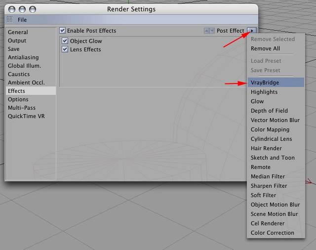

una domanda: ho cinema R10 con v-ray 1.60.16 (non la demo ma l'applicazione completa) , se apro le scene del libro e lancio il rendering, praticamente non succede niente (non viene calcolata la scena ed il rendering rimane nero).
Se copio tutta la scena in una nuova e setto i parametri di v-ray, tutto funziona, sbaglio qualcosa?
Messaggi: 3568
Re: scene libro vray
Ciao,
le scene del capitolo hanno già attivo vraybridge e sono tutte fatte con la versione R11 di cinema, che differisce dalla versione precedente nel modo di selezione del motore di render. Sulla 10 infatti VrayBridge figura tra gli "effetti" mentre sulla 11 è selezionabile dal pannello Generale dei render settings. Per utilizzare le scene sulla versione R10 quindi probabilmente devi attivare prima il vraybridge dagli Effetti.
Fammi sapere se ci sono problemi.
Vis
