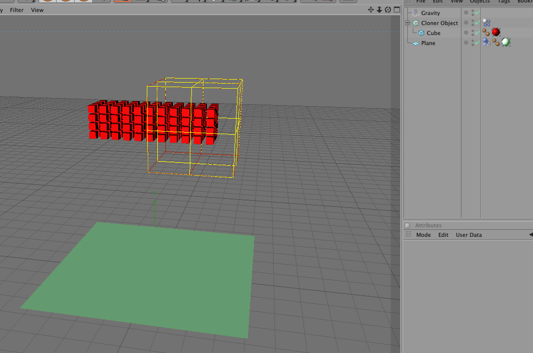

Ciao Hopp,
nel nuovo mograph puoi aggiungere delle forze dinamiche esterne, ossia quelle delle particelle, e tra queste c'è ance la forza di gravità.
Ora non sò esattamente cosa vuoi ottenere, però aggiungendo la gravità delle particelle, questa forza si somma a quella generale di mograph, ma in più puoi regolare il falloff in modo da applicare intensità diverse in certe zone... che tipo di effetto vorresti ricreare?

hopp ha scritto:ciao arki avevo gia provato questa soluzione ma senza successo .. ho visto che con il vento funziona ma com la gravita no..
Funziona funziona... 8-)
Nell'immagine d'esempio ho inserito un oggetto gravità con falloff con forma box e l'ho posizionato in modo che includesse solo una porzione dei cloni.
Al seguente link trovi l'animazione del risultato:
Test_gravità
8-)
Messaggi: 3978
Località: Torino
Re: c4d 11.5 mograph
Messaggio da Arkimed »
Un'altro metodo per aggirare il problema, potrebbe essere quello di modificare la velocità iniziale sull'asse Y nel tag Rigid Body...naturalmente in questo caso devi usare due cloner differenti.
Fai una prova immettendo ad esempio -200 nel parametro Initial Linear Velocity relativo all'asse Y nel tag di uno dei due cloner.

Eccolo in allegato.
Comunque il secondo metodo è ancora più pratico e veloce da attuare, a patto che usi cloner diversi naturalmente.
8-)
