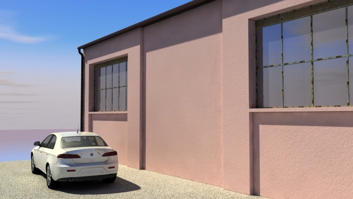

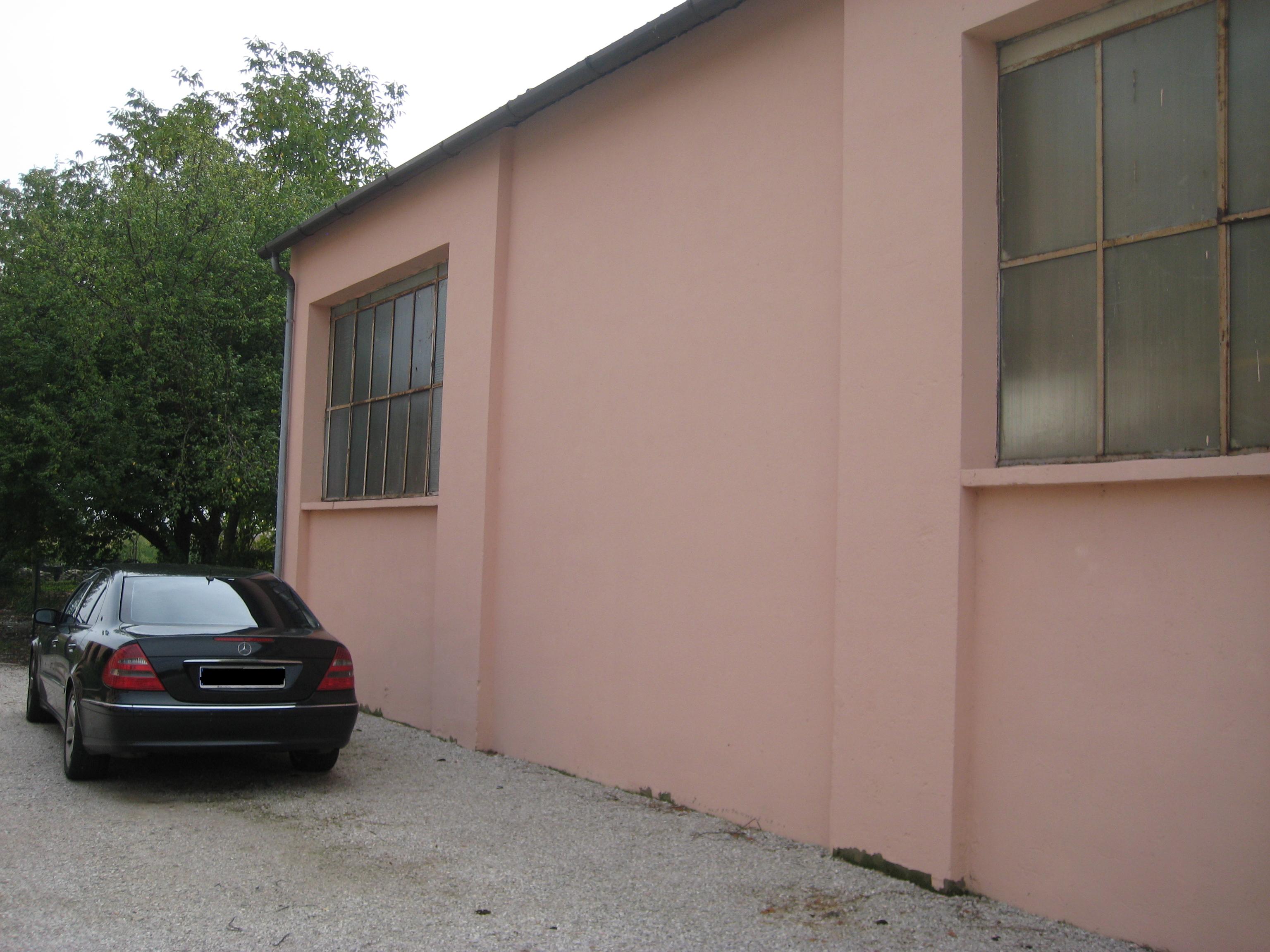

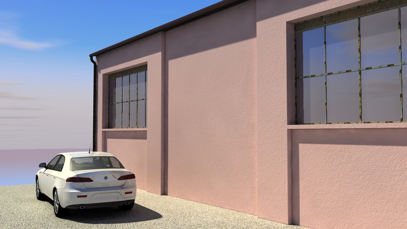

ciao a tutti. domanda cretina la mia, ma proprio mi sono arenato. vorrei creare quel "verde" alla base della muratura per cercare di riprodurre più fedelmente possibile lo stato attuale di questo fabbricato.
proprio non riesco ad allegare nessuna texture anche con alpha perchè una volta applicata mi si moltiplica per tutto il prospetto. (spero di essermi spiegato :) ) allego foto e render
grazie degli eventuali suggerimenti. :D :D :idea: :idea:

Ciao! Che discola la texture che ti si moltiplica. XD Prova a deselezionare l'opzione "ripeti" (dipende dalla versione di cinema che hai...ma comunque il senso è quello...lo troverai) nella tag del materiale sporco che applichi, e vedrai che non lo fa più. Solo che poi devi entrare in modalità materiale, e adattarlo alla mesh (a cui avrai dato il settaggio di applicazione PIATTA, e non UV, sferica o cillindrica..).

ho cinema 10, lunedì proverò ancora :) grazie comunque dei suggerimenti. :idea:
