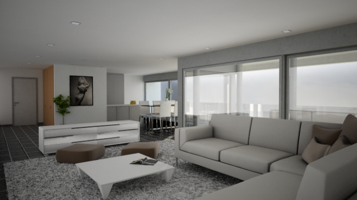

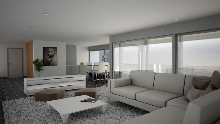

ecco un altro lavoretto di questo week-end.....tanto era brutto tempo....
Ho ancora qualche cosina da sistemare tipo il materiale del mobiletto che non mi piace, e le fughe troppo grandi.
Però vi chiedo info sull'illuminazione e sul perché il plafone e certi materiali sono sporchi.
ecco i parametri:
camera:
ISO 100
F-Stop: 3.5
Shutter speed: 60
luci:
sole al 130%
luce area 350 Watt a sinistra (infatti si vede, devo spostarla)
Adaptive DMG
altro?
ciauuu

oceano ha scritto: altro?
Parametri della GI, sicuramente l'inghippo si aggira da quelle parti.
Hai usato il Color Mapping?
Se SI con che parametri?
Se NO prova ad usarlo.
8-)

se volevi rappresentare una giornata particolarmente ogiosa ci sei riuscito perfettamente :lol:
ma se è cosi, dovresti togliere il sole sul pavimento della cucina ed accendere le luci.
Diversamente, in una giornata di sole dalle finestre dovrebbe entrare molta più luce
mettici delle area in corrispondenza

bhè non te la cavi mica male..... :D
sui parametri lascio ad altri consiglio,.......sul modello......manca il battiscopa!!!
La camera poi la angolerei verso il basso, la vista è troppo sotto il soffitto e risulta schiacciata......abbasssati un pò.
cmq grande!
fabio

E' già rivolta verso il basso, se la inclina ancora si accentuerà l'apertura a V già visibile.
Io metterei al 5/10% l' Offset Film tagliando quindi la vista del soffitto ed aumentando la vista in basso
oceano
Messaggi: 201
Iscritto il: sab mag 17, 2008 12:46 pm
Re: render interno palazzina
Messaggio da oceano »

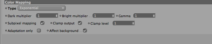

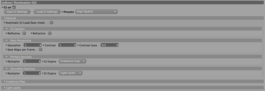

Hurricane ecco i parametri di GI e color mapping....

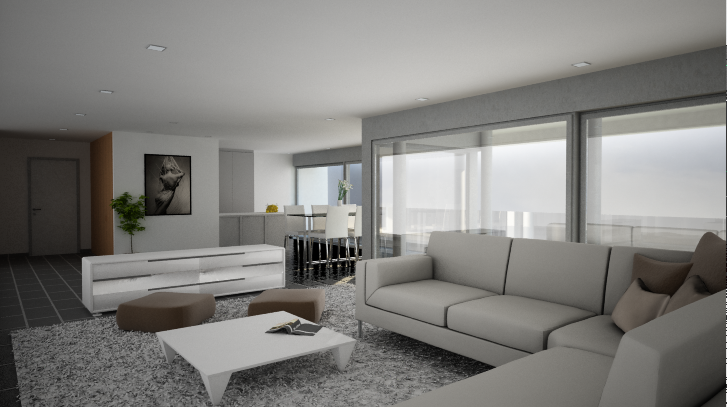

Ciao Fabio, piacere di risentirti !!! come vanno gli studi?
Ho abbassato il punto di vista, gli zoccolini arrivano al prox render, messo due luci aree alle finestre con intensità 200 ed abbassato il sole a 120. Forse ma forse c'è anche un problema con le fughe !
Ho notato poi molta più sporcizia nel pavimento del pranzo !? boh? è per via delle aree?
Comunque....non mi convince ancora....non è affatto una scena brillante....devo aumentare gli ISO?
che dite?

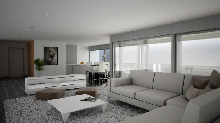

oceano
Messaggi: 201

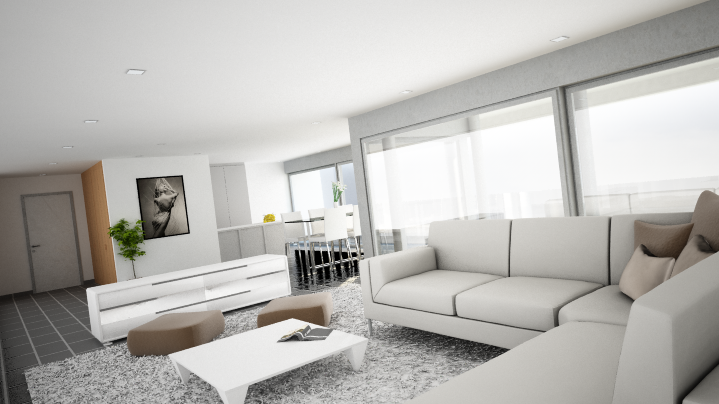

eccone un altro.
ho cambiato:
le aree a 250
materiale gesso senza alcun disturbo...
il pavimento però non funzia ancora....
strano effetto anche per il mobiletto !?

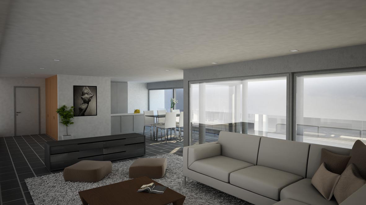

altra prova,
ho spostato la luce area dietro lungo la parete a sx perché in effetti dove c'è la porta non ci dovrebbe essere così tanta luce...forse però ora è troppo scuro...
Aumentato sole a forza 140
aree finestre a 300
pavimento ancora disastro zona pranzo

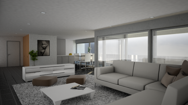

ok questa è l'ultima per questa sera....
iso 200
forse un pelo bruciata?
