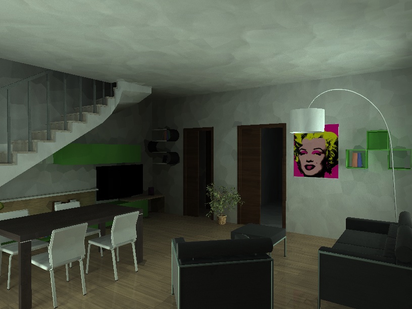

sto facendo il mio primo render interno, come luce ho messo una luce solare spostata fuori dalla finestra che punta verso l'interno dell'ambiente, fuori dalla finestra ho messo una luce area. non riesco ad ottenere niente di decente. che dite voi? qualche consiglio?
la luce forte in basso a sinistra è fatta dal sole, mentre quella sulla parete in fondo è fatta dalla luce area, effettivamente quelle 2 luci forti nn esisterebbero nella realtà, o una o l'altra..

hai messo le ombre area alla luce area ?
e decadenza lineare
stai utilizzando illuminazione globale ?
ciao___________
Messaggi: 10591
Re: Illuminazione interna - sto impazzendo
no no hai fatto un casino :P
Allora fai cosi:
Individua i punti luce d'entrata, che so 2 finestre...
- inserisci 2 luci AREA grandi quanto i vetri delle finestra, al posto del vetro che devi cestinare.
- lasciale al 100%, e impostagli le ombre AREA
- vai alla loro voce DETTAGLI e imposta la DECADENZA di tipo lineare
- tira l'anello che si e' creato in editor in corrispondenza delle luci fino al muro opposto della stanza per proteggerlo da eventuali sovraesposizioni
- apri i parametri di rendering che a giudicare dal render sono quelli della 10.5 almeno
- imposta una profondita' di diffusione di 3
- metti risoluzione minima e massima in un rapporto di 1 a 4 almeno, pero' alzale insieme fino a che prima del rendering finito, il prepass per intenderci, tu non vedi un po di puntini rossi, ma un bel po, alza alza alzaaaaaaaaaa....fino a che ne vedi un numero accettabile che ti faccia un buon rendering..
In caso il rendering venga scuro alza un po le luci come percentuale o meglio tira un po di piu l'anello della decadenza di ognuna...
vediamo se viene bene , poi al limite ci mettiamo anche il SOLE, ma lo mettiamo dopo...:)

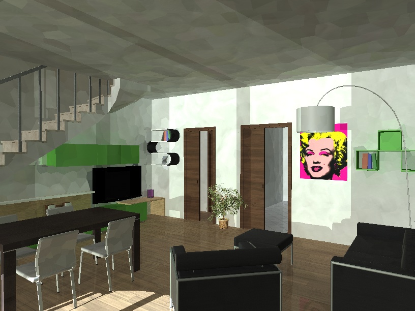

ho la 11 di cinema. ho impostato le 2 luci area al posto delle finestre come mi hai detto. nn guardare la risoluzione della gi, la tengo al minimo per fare veloce.. poi quando ho la luce giusta aumento tutti i parametri. la prima prova era buia, ho messo la forza delle luci a 200%, prima era 100%.

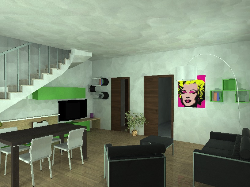

qua ho allungato la decadenza e ho portato i valori di forza delle 2 luci a 150% per entrambe.
