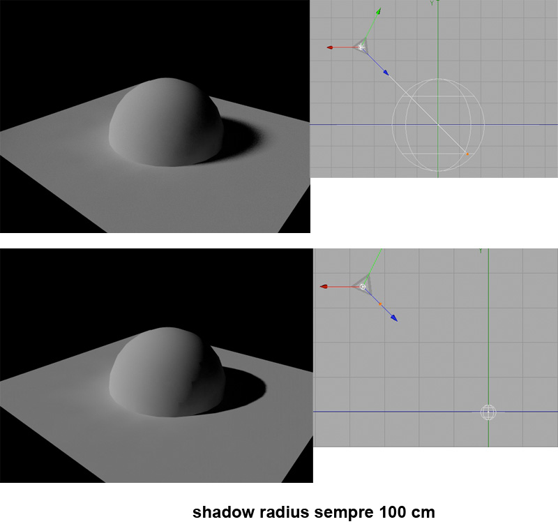

Salve. Non riesco ad ammorbidire le ombre di una luce infinita (NO SUN) agendo sui parametri SHADOW RADIUS nonostante abbia portato la suddivisione a 32, c'e' una ragione???

Si scusa sono stato poco chiaro. Ho portato lo shadow radius a 100 cm e lo shadow subdvision a 32. Ma niente.
Il modello è perfettamente in scala in cm.
perche' non fa'????

Le luci infinite hanno ombre nette (raytraced), e non è quindi possibile sfumarle. Puoi farlo solo se utilizzi la luce infinita come physical sun, in quel caso puoi sfumare l'ombra aumentando la dimensione del sole. In alternativa puoi usare una luce parallela, che si comporta come una luce infinita (i raggi sono appunto paralleli) ma permette di agire su shadw radius per sfumare le ombre.

scusa, mi sono accorto di aver detto una cavolata. Puoi sfumare l'ombra anche delle luci infinite ma il valore di shadow radius che dovrai inserire dipende molto da quanto la luce è lontana dalla scena. Essendo una luce infinita, che tu la piazzi a 1000 cm o a 10 dagli oggetti, la luminosità non cambia ma cambia il valore di shhadow radius che dovrai inserire per sfumare l'ombra: più lontana si trova la luce e più alto dovrà essere shadow radius. In sostanza, prova ad avvicinare la luce agli oggetti oppure a sparare in alto lo shadow radius

come dici in quest'ultimo post non mi funge ne da vivcino ne da lontano....
Messaggi: 3568
Re: Ombre morbide con illuminazione (environment + infinity)
ti allego il file, vedrai che funzia
