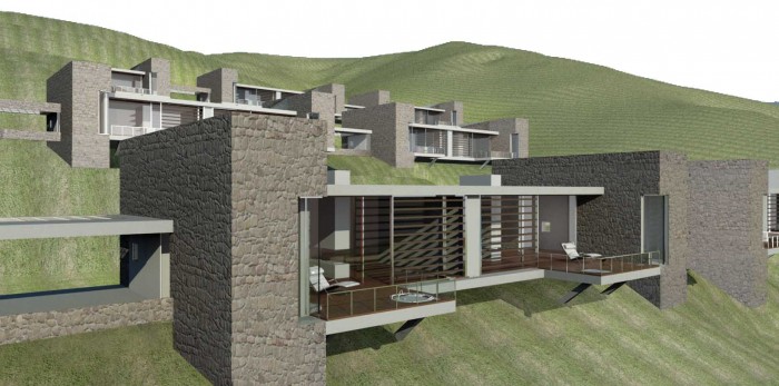

RAGAZZII sono completamente negata con gli esterni....spero ke mi aiuterete vi posto i parametri
GI irradiance map+ligh cache
color mapping exponential
vray light
luce infinita
shadows subd 10
phys sun+ phis sky intensity multipl 0.07 size multipl 0.7
vray phys cam
f number 5 sh speed 30 film iso 100
ma credo ke ci sia soprattutto qlcs di sbagliato nella texture terreno,ho scaricato erba dalle texture per cercare di dare l'effetto montagna ma niente da fare
AIUTOOOOO

..ehmm..........non sono di sicuro la persona che dovrebbe dar consigli ma......sei sicura che i parametri che hai scritto...sono effettivamente usati nella scena?!!!....cioè..è molto strano!!....

Luce infinita o Psun ??
Comunque credo che anche se illuminassi egregiamente la scena, sarebbe un po' disastro lo stesso...
Non basta incaponirsi sull'illuminazione se poi i materiali e la modellazione sono elementari...
il muro con un disp o con un bump sarebbe gia' qualcosa...l'erba che sia erba e non quell'orrenda ripetizione di texture a bassa risoluzione, sarebbe gia' un'altra cosa ed anche le colline meno spigolose darebbero un altro effetto !!
dai, inizia ad aggiustare queste cose e a mettere anche un cielo come si deve, quel bianco mi sa proprio poco di PSKY !!
Buon lavoro

Quoto Salva...poi magari queste colline potrebbero avere qualche albero...però prima rivedi i materiali.
Non capisco bene cosa c'è sul terrazzo sull'angolo a destra?
