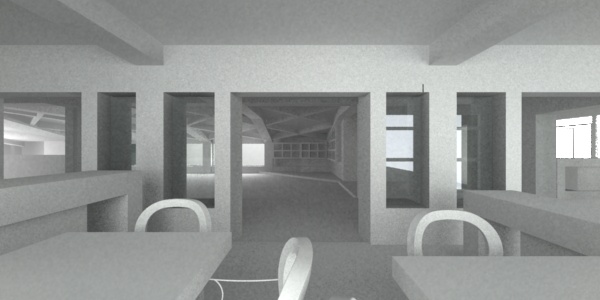

probabilmente è un argomento già trattato ma non sono riuscito a trovare con "cerca" niente che riguardasse il mio tipo di problema.
Nella scena ho disposto 3 luci area alle finestre e come per incanto mi appaioino nelle render delle macchie molto simili alla grana di una pellicola molto sensibile....cosa che succede anche su una scena nuova con piazzato un cubo e una superficie dove proiettare le ombre...
se non piazzo luci e sfrutto lo sfondo bianco non succede niente, come dispongo anche una sola luce mi si presenta il problema...

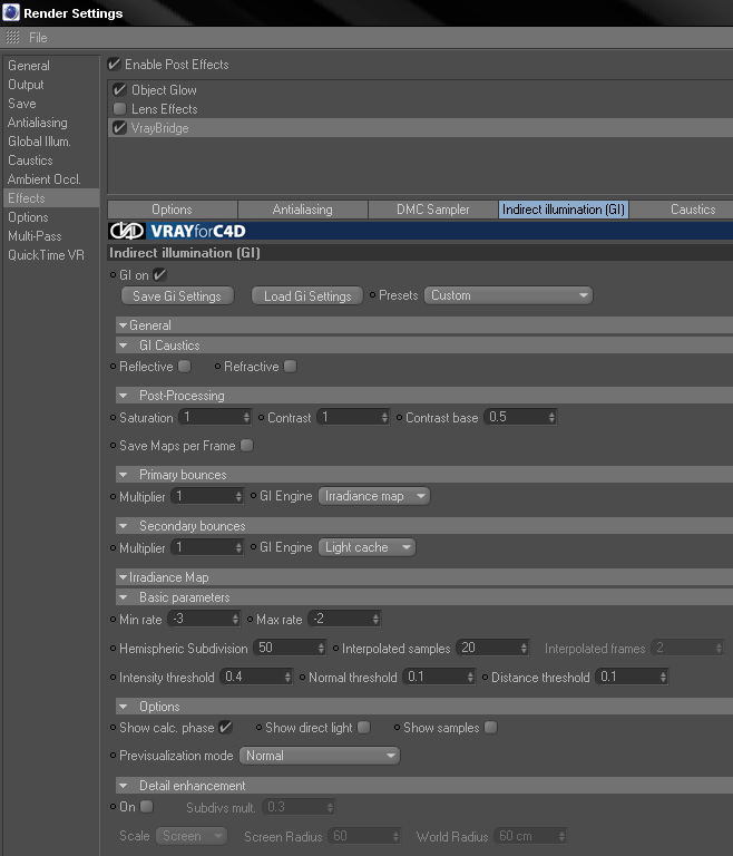

aumenta i parametri di hemisferic suddivion e interpolated samples, rispettivamente a 100 e 40.
io fo cosi e non lo fa piu. una volta ho aumentato fino a 120 e 50, ma non di piu... altrimenti il calcolo diventa un po troppo pesante.

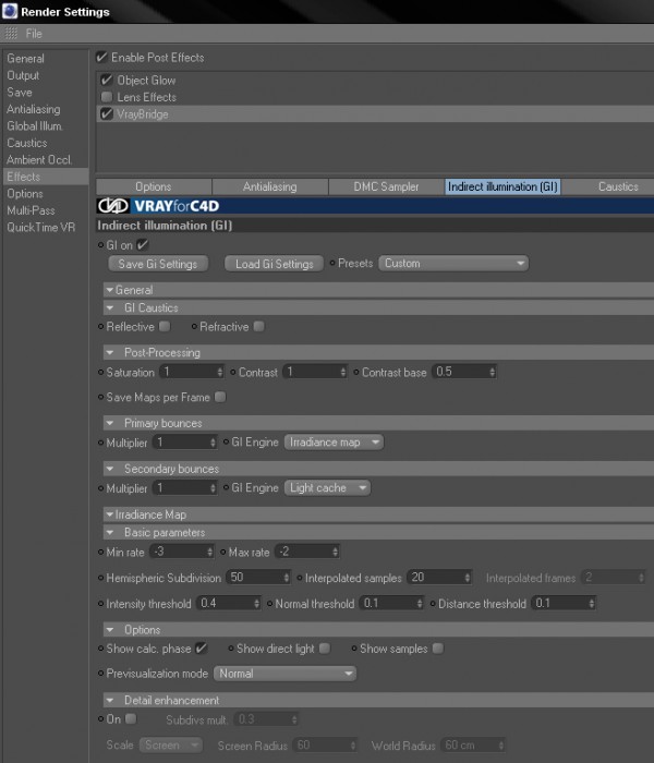

avevo gia provato ma non con valori così alti, comunque sia niente migliorie...
stessi parametri ma con le modifiche suggerite

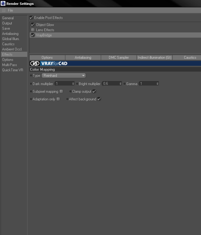

prova ad aumentare il subd della luce e spunta subpixel mapping nel CM...

Scusa se te lo chiedo, ma che valore hai dato all'ISO nella phcam?
Mattew
hitgracci
Messaggi: 546
Re: render maculato
Messaggio da hitgracci »
non credo dipenda da quello sai? io sapevo che la pellicola di c4d non si comporta comen nella realtà
comunque 100 iso e shutter 250

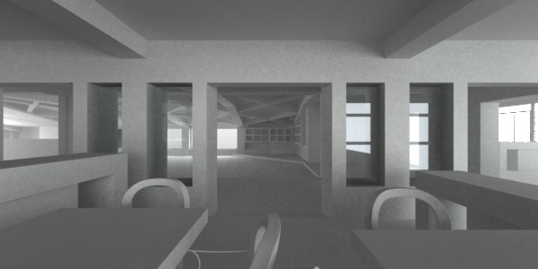

notevoli migliorie....ma i tempi di calcolo raddoppiati, 53 minuti per queste dimensioni e con i parametri iniziali
le superfici però non sono proprio lisce, più di così però non creso sia conveniente!
E' la prima volta che mi capita, sicuri che non dipende anche dal modello lavorato in Rhino?
(l'unica differenza è la luce dietro la tele ruotata)
