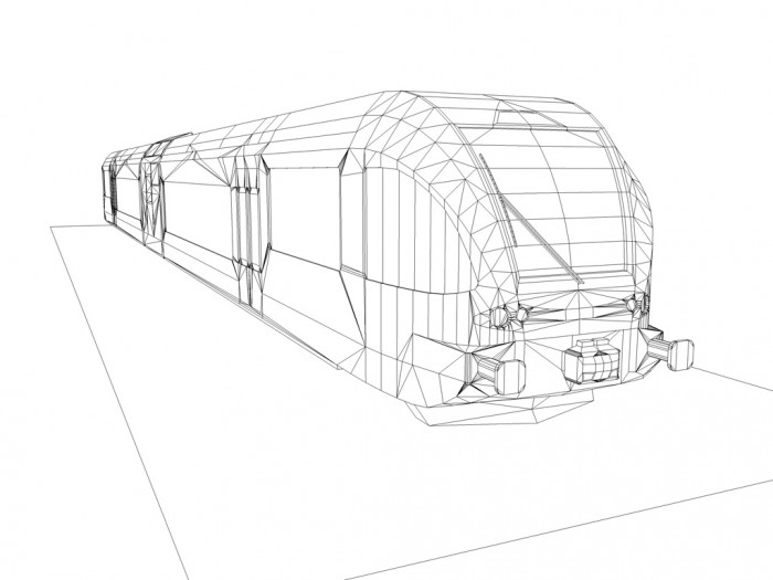

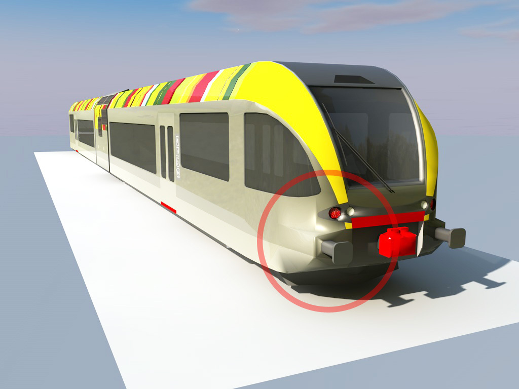

Ciao a tutti!!
Ho bisogno del vostro aiuto!
Ho trovato il modello di questo treno fatto in Sketch Up e l'ho sistemato un pò, però la mesh è un vero disastro (come potete vedere dalle immagini)!! :(
Come posso sistemare gli spigoli? Ho provato con il tag phong ma non risolve molto il problema!!
Grazie!!

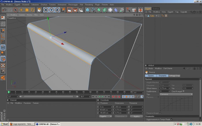

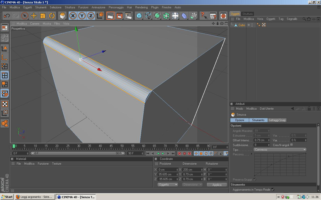

Ciao,
potresti in certi casi utilizzare li "Usa Strumento Bordo", selezionare i bordi da correggere, tasto destro "Smussa" e giocare con i parametri della finestra attributi (offset, suddivisione, tipo). E' comunque un lavoro da certosini. I modelli in SketchUp sono generalmente semplificati.
andeltoz
Messaggi: 269
Iscritto il: mar dic 14, 2004 8:17 pm
Re: Sistemare una mesh
Messaggio da andeltoz »
una roba del genere, per intenderci.............

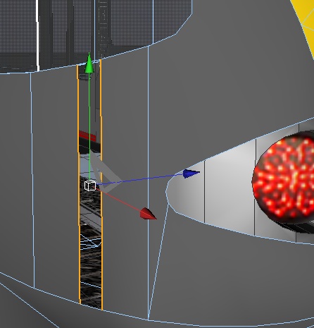

Messaggio da primier »
Grazie del consiglio, ma purtroppo non funziona!!! Invece di smessare lo spigolo mi separa i due lati!! :?
