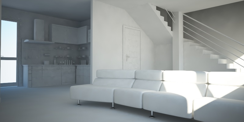

ciao ragazzi, sto sistemando un interno di una villetta, e per ora sto facendo delle prove di illuminazione mentre finisco di "arricchire" il modello.
che ne dite?
ho illuminato con un physical sun -- physical sky
intensity multiplier 0.3
size multiplier 2
shadow suddivision 16
vray camera diaframma 2.8
shutter 125
iso 350
Irr.map
-3 0 di rate
50 subdivision 20 samples
light cache

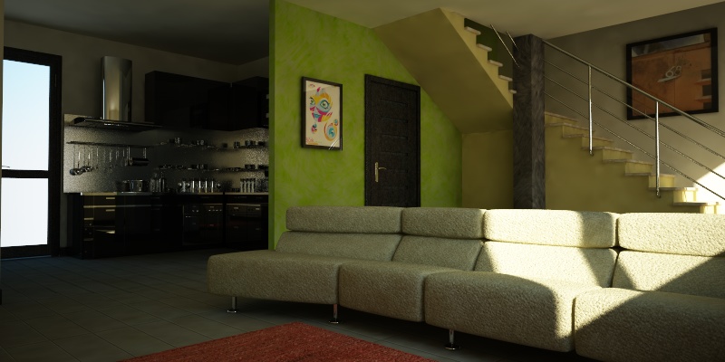

aggiornamento: no ho modificato le condizioni di luce, ho semplicemente lavorato sui materiali.
consigli, critiche?

Direi che dovresti rivedere l'illuminazione, phsun e sky credo non basti per tiar fuori un immagine degna di nota. Fai un passo indietro continua a lavorare con la luce.

sicuramente un ottimo inizio però l'angolo cucina secondo me è ancora troppo scuro, come ti ha già suggerito ettore dovresti rivedere un po l'illuminazione, non radicalmente ma secondo me utilizzando delle luci area d'appoggio al ph sky & sun, conta che anche in condizioni reali di compiere delle foto di un interno si utilizzano dei bank di appoggio ciao

niente male, pero' come dice ESA ti conviene dargli una mano, io lavorerei anche con delle AREA alle finestre per aiutare il motore di rendering....:)
