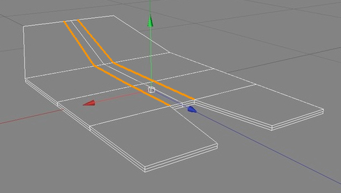

Sto modellando il pattino di una delle "zampe" di un' astronave mediante superfici di suddivisione.
Ho iniziato con un cubo e facendo vari tagli ed estrusioni sono arrivato alla forma voluta.
Ora, quando applico lo smooth il risultato è anomalo:
E' come se quell'edge fosse stato pesato per non subire l'influeza dell'hypernurbs, cosa che ovviamente non ho fatto.
Devo dire che la forma è il risultato di diversi tagli e applicazioni del comando bridge, ma alla fine la topologia risultava regolare:
Non ho una grande esperienza di modellazione poligonale e infatti questo era più un esercizio, qualcuno mi sa dire dove ho sbagliato?
Grazie! :D

Potrebbe dipendere dal modo in cui hai modellato quelle appendici.
Prova, dopo aver selezionato tutti i poligoni, il comando Ottimizza dal Menu Funzioni.
In ogni caso, ti consiglio di aggiungere almeno 2 tagli al modello (come indicato in figura), sia sotto che sopra.
L'hypenurbs non gestisce bene gli n-gons, e ti conviene avere ogni poligono come quadrangolare.

Perfetto! Ho provato con ottimizza e funziona tutto benissimo. Le appendici le avevo modellate facendo due tagli ai poligoni inferiori e ricreando le facce interne con il bridge. Evidentemente avevo creato qualche poligono strano senza accorgermene..
Grazie mille!!
