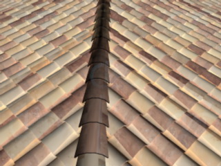

allora ho insatllato la demo di vray x c4d 11 e ho un problema con il generatore di tegole
praticamente dopo che faccio le mie falde e i miei edge e ridges(i colmi in pratica) faccio il material converter
metto le luci ..aggiungo il vray light alle luci ..insomma faccio tutto cio che deve essere fatto ma al momento della renderizzaz ecco che i colmi ppaiono neri e molto scuri come se il materiale nn ricevesse luce vi metto un immagine di prova..ovviam le luci in questa prova sono messe male...ma e x farvi capire come i colmi nn ricevano la luce

affidarsi totalmente al material converter secondo me non è un ottima scelta, può essere un buon punto di partenza ma comunque dovresti dargli una bella rivisitata al materiale ciao

dubito sia un problema vray:
- hai lavorato in centimetri?
- hai messo le ombre attive alle luci (magari nn centra, ma nn vedo ombre... :) )
- la mappatura del materiale??
- hai attivato il bridge?
poi che altro???

ciao hai provato a cancellare completamente il materiale? e renderizzarlo senza? potrebbe esserci appunto dei problemi nella conversione dei materiali...il material converter e' un pagliativo...

Occhio che quando converti i materiali gli speculari ogni tanto vanno per fatti loro. controlla lo/gli specular layer.

bhe vi devo dire che stranamente con le stesse impostazioni usando il motore render normale mi fa tutto perfetto...
ma cio che mi trna strano e xche le falde me le renderizza bene..e i colmi neri..notare che il materiale che ho usato x i colmi e uno di quelli che ho usato x le falde quindi se fosse un problema di materiali mi farebbe vedere quel materiale scuro anche nelle tegole...giusto?
posso se volete aiutarmi caricare un file con il progetto e con le tegole in modo che chi abbia 2 secondi possa togliermi questo enorme problema che comprometterebebe l acquisto del v ray dato che come studio tecnico lavoriamo molto con esterni

3dmansion ha scritto:beh, intanto benvenuto... :D :D
- hai lavorato in centimetri? si
- hai messo le ombre attive alle luci (magari nn centra, ma nn vedo ombre... :) ) no le ho tolte ma anche con le ombre è lo stesso
- la mappatura del materiale?? si
- hai attivato il bridge?si
poi che altro???

non lo so, ma può essere che magari si sn creati 2 o più copie del colmo, e t da quell'effetto, hai provato a selezionarne uno e cancellarlo?

si ho provato anche quello...
ho provato anche a togliere la text ma usare un colore neutro.in questo caso vedo tutto il colore..ma è una cosa impensabile dovere usare un colore neutro e nn una texture...
ho provato anche con tex di varie estensiona ..sia in jpg che in bmp ma niente :(
ma secondo voi puo essere una limitazione della demo ?
insomma bisognerebbe capire se la versione v ray x c4d 10.5 nn crea lo stesso problema

e' vero.....viene nera....sto provando di tutto ma non c'e' verso......eppure......
