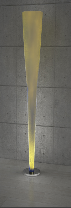

ciao a tutti stavo cercando più che la modellazione che è semplice di avere l'effetto della lampadi vistosi di cui vi posto la foto ma non so da che parte cominciare, ho messo del fresnel nel canale diffuse e luminanza al 20%, sto sbagliando tutto vero ? :shock: , ringrazio chiunque abia tempo di aiutarmi, ciao atutti ,

guarda, ho fatto una prova veloce, con un 2side ho ottenuto qst, i parametri sn ultra bassi, in alternativa, nn so qnt possa convenire lavorare con luminanza...boh...

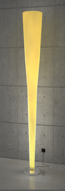

ecco, appunto, cm nn detto, 2side e luminanza...sembrerebbe meglio....

cacchio, chiedo schiuma :( :( cmq, il vray2side è un materiale di vray, che......beh, spiegarlo, nn penso di essere in grado, cmq, per ottenere quel risultato, ho usato il materiale che t ho postato per la lampada, poi, ho copiato la rotazione nurbs, ridimensionata, in modo che gli stesse dentro, e gli ho sparato un materiale con luminanza...cmq, t posto ttt la scena, che facciamo prima :D :D

grazie mille 3dmansion , è venuta benissimo !!!!! finito il render ti posterò il risultato.....
