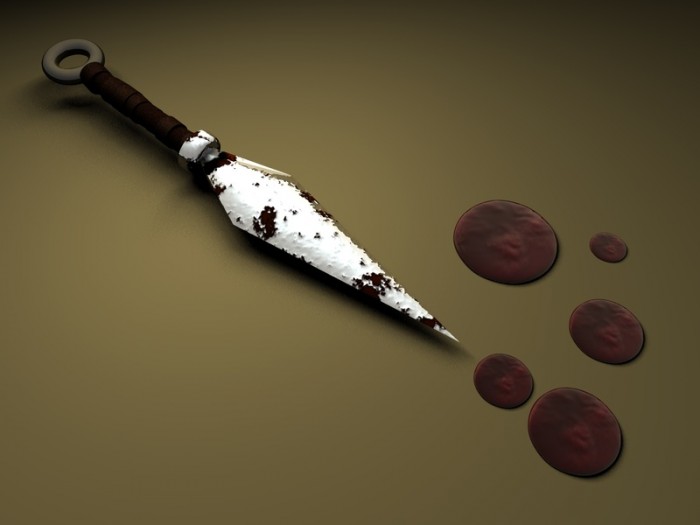

Salve ragazzi,
oggi ho deciso di iniziare il duro percorso della modellazione. Dopo aver seguito il tutorial sulla tazzina da caffè ho fatto il mio primo modello.

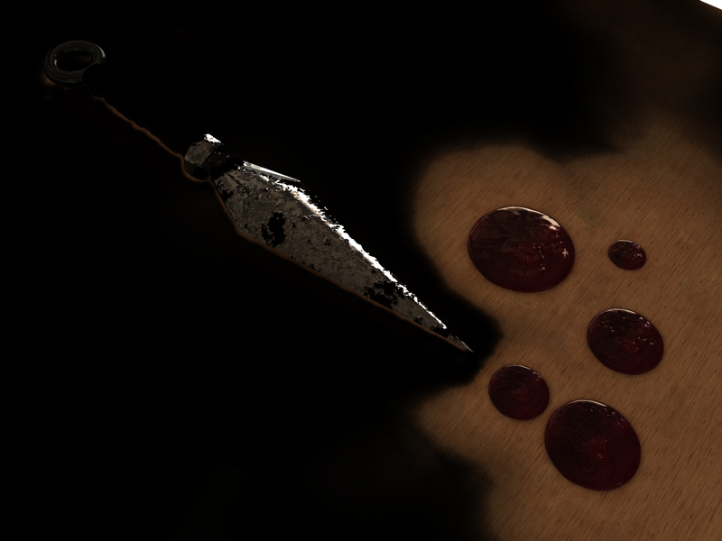

Avrei delle domande da porvi: come faccio a sporcare la lama di sangue? io avevo pensato di mettere la texture del ferro con la ruggine per non perdere tanto tempo xD però la resa nn è buona.
è la prima volta che capita: se accendo la GI mi viene tutto nero! come è possibile? :shock:
vi posto le immagini e lascio la parola ai + esperti ^^
ps: settaggio luci:
img 1: GI acceso+oggetto cielo con materiale di colore bianco e luminosità 200%
img 2: Gi spento+vedi sopra+ luce area, ombre area, decadenza quadrata inversa
Perchè mi fa sto lavoro se accendo GI?

ciao strano che con la IG ti venga tutto nero, se hai inserito un immagine HDRI nella luminanza e poi buttato sul cielo, dovrebbe funzionare alla grande....sicuro che non hai buttato sul cielo qualche materiale strano? metti una snap della gerarchia oggetti cosi' vediamo come e' messa la roba :)
per mettere la texture di sangue sulla lama, fai un materiale di base, metallico semplice...
poi fai un altro materiale, dove gli metti un qualcosa fatto a macchia nel canale alpha ,in bianco e nero come una maschera, se usi il canale alpha per scontornare una texture e poi la metti IN CODA all'altro TAG texture, quindi
Esempio della gestione oggetti:
oggetto -> zona TAG > materiale di base + materiale con alpha
praticamente se li incodi puoi creare strati :)

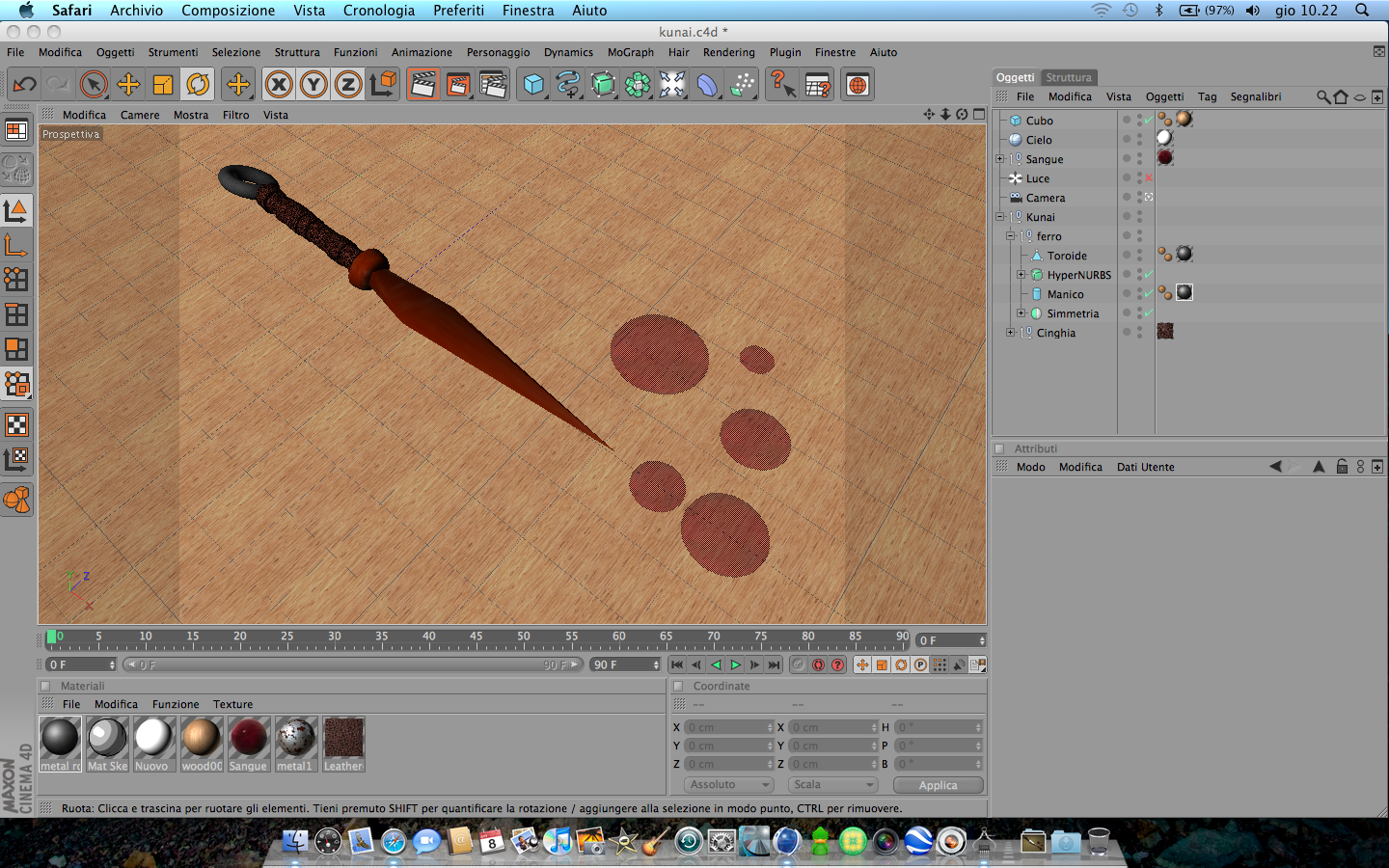

adri7
Messaggi: 154
Iscritto il: mer giu 03, 2009 7:02 pm
Re: Primo lavoro di modellazione
Messaggio da adri7 »
Ecco uno screen della schermata.
accetto anche consigli su come ordinare gli oggetti xD
