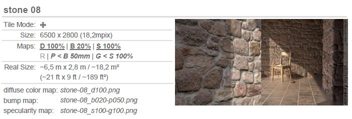

Vi allego un esempio del materiale che stavo tentando di riprodurre, purtroppo a me non viene proprio uguale...
Non capisco cosa significa "tile mode" orizzontale, verticale...ed i valori R|P<B ecc...

Suvvia: non perdetevi in un bicchier d'acqua e ragionateci sù.......Un qualsiasi vocabolario (esistono anche on-line) traduce "to tile" con vari sgnificati tra cui anche "piastrellare". Il passo successivo del ragionamento è che una texture "piastrellata" significa che essa è suddivisa a quadrati (come le piastrelle di un pavimento).
Ma a te non te ne deve fragare nulla, come non te ne deve fregare nulla delle formule che trovi scritte, che sono le indicazioni di come scalarle nel software di 3D che si usa.
L'unica cosa che devi fare è seguire le indicazioni di Adri7.
Se guardi bene c'è anche scritto nell'immagine che hai postato: "Diffuse Color map", "Bump Map" ecc..eccc..
Basta che inserisci nei rispettivi Canali di un materiale di Cinema le rispettive immagini: nerl Canale Colore l'immagine Diffuse, nel Canale Bump la "Bump map" e così via: come detto da Adri7.
Poi se guardi la risoluzione noterai che è molto grande (6500x2800) percui seguendo le info che ti vengono date e che sono quelle che prima ho scritto dovrai aggiustare i parametri seguendo quelle info.
Guarda bene l'immagine che hai postato e ragionaci sù: noterai che scritto "stone_08_d100.png". Che vuol dire?
Che in Cinema dovrai settare il valore di Diffuse al 100%, il Bump al 20% e via così: infatti nell'immagine da caricare nel Canale Bump c'è scritto "stone-08_b020-p050.png", dove la "b" stà per Bump. Quindi il Bump al 20% ecc...ecc......
