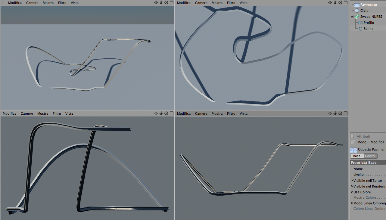

Ciao abbof!
ma volendo puoi usare le sweep nurbs...faresti tutto molto velocemente...
ti da la possibilità di usare una sezione che ti disegni con una spline che segua un percorso...
fai molto prima

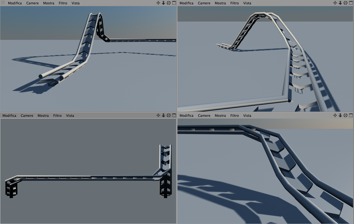

...non capisco...non va bene come ti dicevo?? ti posto un altro esempio, con la scena sta volta...
ovvio che non è perfetto, ma solo perchè non ci sto impiegando molto, lo faccio per farti capire il procedimento...se smanetti un pochino credo che otterresti il miglior risultato in un tempo accettabile...gli altri metodi, tipo deformatori o addirittura modellazione mi sembrano un po' troppo lunghi e macchinosi.....
altro non saprei...
Speedway.c4d.zip
(26.09 KiB) Scaricato 92 volte
