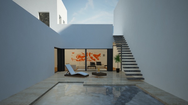

pareri esterno
Messaggio da fra.dm »
Ciao ragazzi, sono alle prime armi con v ray e vorrei sapere cosa ne pensate del render che ho inserito e come posso migliorarlo.
grazie, ciaooo
physical sun - physical sky
shadow suddivision 16
f-number 6
shutter speed 120
iso 100
light cache
subdivision 1000 passes 1
color mapping
exponential
dark 1.2 bright 0.8

bello !
lo trovo però troppo azzurro...
sono anchio alle prime armi ..mi chiedevo come hai fatto a mettere il cielo

Messaggio da saccaria »
Per mettere il cielo puoi andare nei parametri di setting di VRAY e mettere nell' ENVOIREMENT una immagine hdri con il cielo! questo di dara anche un illuminazione che riprende appunto i colori dell'immagine che hai messo!

Messaggio da ManueLLL »
secondo me dovresti provare ad orientare meglio la luce verso lo specchio d'acqua perchè cosi diciamo la parte principale dell'immagine risulta in ombra

Messaggio da esablone »
quoto manuel, dovresti rivedere la luce.

saccaria ha scritto:Per mettere il cielo puoi andare nei parametri di setting di VRAY e mettere nell' ENVOIREMENT una immagine hdri con il cielo! questo di dara anche un illuminazione che riprende appunto i colori dell'immagine che hai messo!
fatto..ma nn succede niente...:( ma deve essere un immage jpg o un png ?e che parametri dovrei mettere..grazie gentilissimo

Re: pareri esterno
Messaggio da Anto3D »
quotone per manuelll .... secondo me fai fare al sole un giro di 180° e ti viene na figata.
