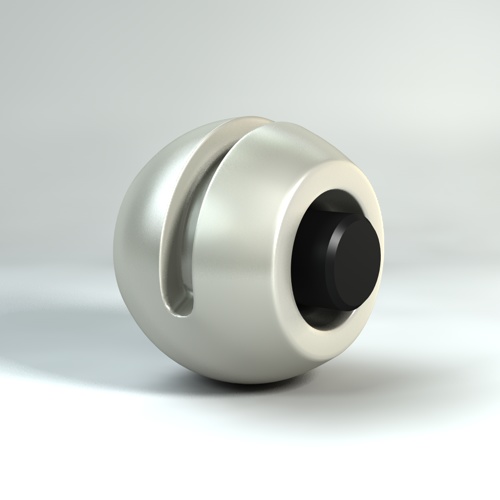

Una roba del genere?
prova materiale.c4d.zip
(10.6 KiB) Scaricato 152 volte
prova materiale.jpg (25.34 KiB) Visto 1458 volte

Già provato, uso cinmema v10, mi dice: "Alcuni plugin usati in questa scena sono scomparsi. Salvando puoi causare la perdia dei ati di plugin! plugin Real Fresnel". Non va, infatti non mi da riflessioni
