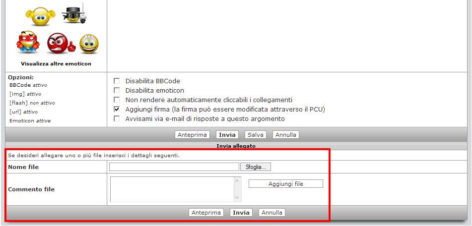

ps: usa gli allegati direttamente dal forum, il c4dzone permette di inserire tutti gli allegati che volete... :)

Inoltre, credo che masterzone ti voleva dire che gli allegati li puoi inserire direttamente usando il forum, senza nessun link a server esterni!
8-)

@Hurricane: grazie mille del materiale!! Per l'inserimento degli allegati ho chiesto a Mastezone l'autorizzazione di postarle così in quanto la funzione "allegati" a me non funziona, ne con firefox ne con safari :( Non ne conosco il motivo ma il caricamento non termina neanche dopo 20 minuti (jpg da 90 kb)
