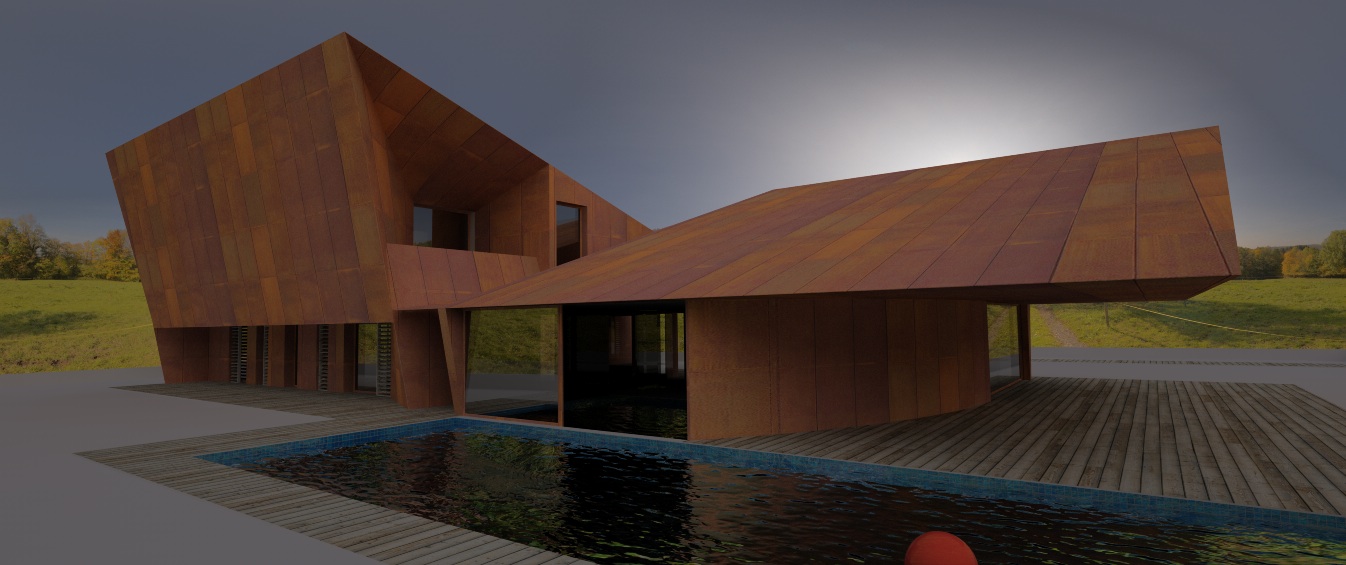

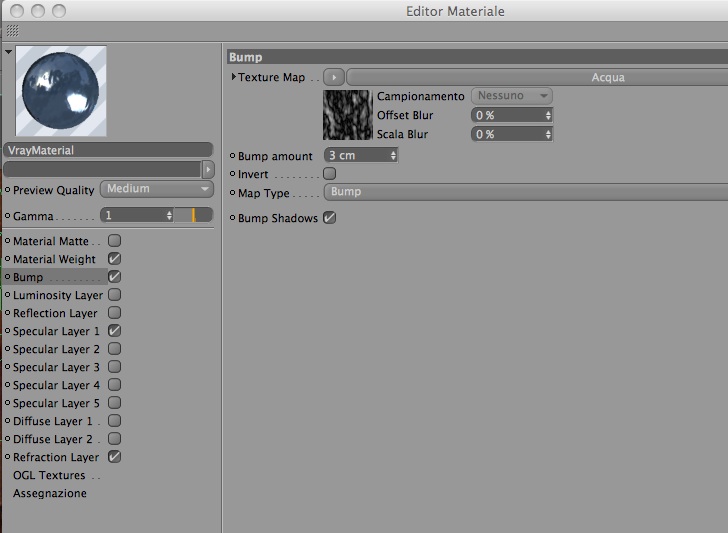

Vi posto un immagine di un lavoro in cui sono impegnato, ma ho seri problemi con la riuscita dell'acqua. L'illuminazione e fatta solamente con hdri, e il materiale acqua è quello scaricabile dal sito. Vi ringrazio fin d'ora, per vs consigli e critiche. :( :( :(
astaldo
Messaggi: 817
Re: Acqua piscina
Messaggio da astaldo »
sembra di vedere una foto col diaframma molto chiuso, mi sa che devi lavorare col color mapping da quel che ho letto
attendi il consiglio di un esperto che usa vray

hai usato la GI???
se l'hai usata prova a spuntare refractive a me faceva lo stesso effetto con i vetri...
e in più è un solido o un piano quell'acqua se è un solido prova a mettere un piano!
P.S.: non sono un esperto vray ma faccio mille prove x risolvermi i problemi :)

make it brighter
and what exactly you want achieve with water? caustics? waves?
http://www.vrayforc4d.com/forum/viewtop ... 7960#27960
http://www.vrayforc4d.com/forum/viewtop ... light=pool

l'acqua un po' scuretta .... però bello .... che cos'è se posso ?!

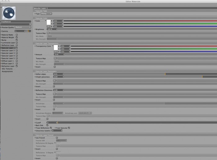

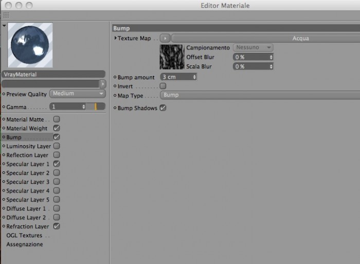

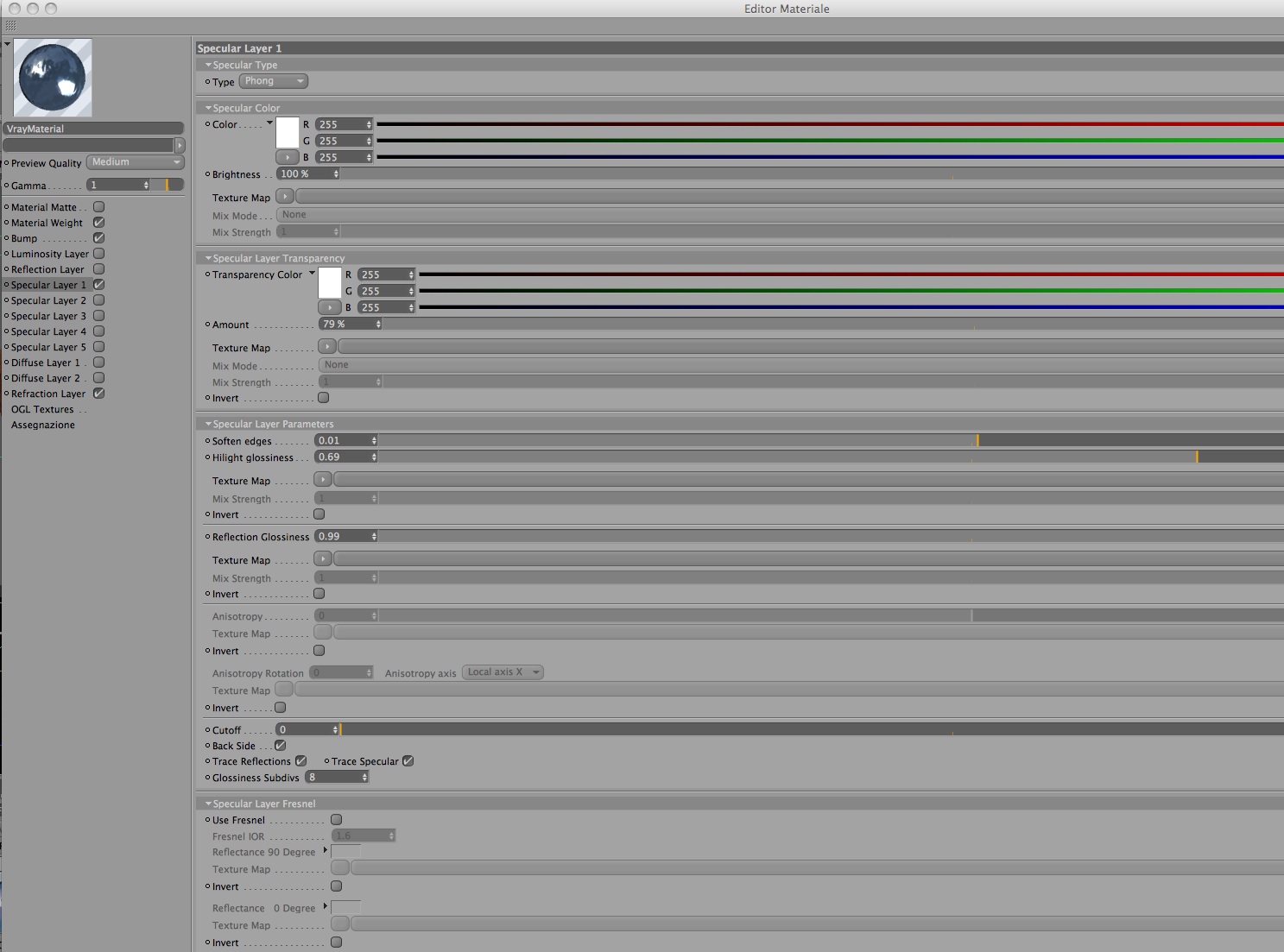

Ho inserito il refractive e ho sostituito il piano che avevo creato in archicad con un piano in c4d senza spessore, ma nessun risultato positivo. Mi aiutate per cortesia? Ho la necessita di mostrare il risultato al cliente. Grazie.
mcgarlics
Messaggi: 294
Iscritto il: ven mag 23, 2008 9:29 am
Re: Acqua piscina
Messaggio da mcgarlics »

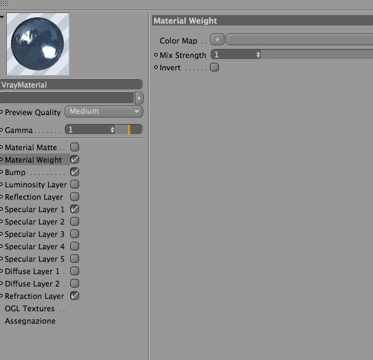

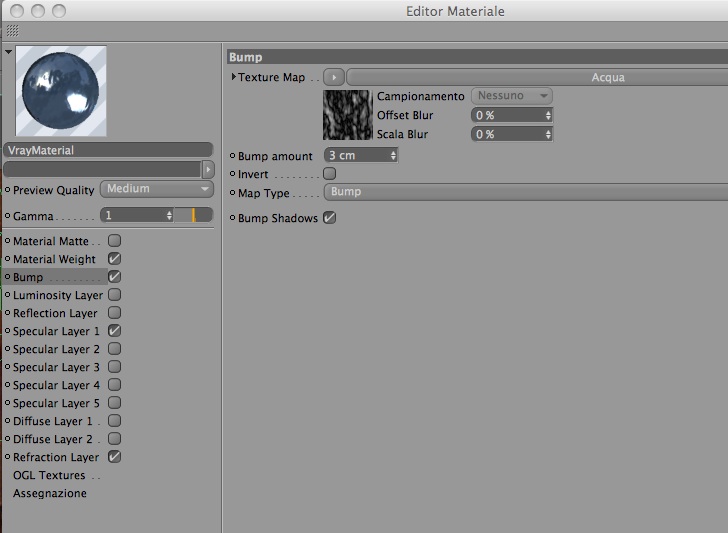

prova ad inserire il sun senza physical sky...
ps: comunque posta anche qualche parametro e le impostazioni del materiale acqua, altrimenti risulta troppo difficile aiutarti..
ciao claudio
fabiob
Messaggi: 63
Iscritto il: lun set 14, 2009 3:47 pm
Re: Acqua piscina
Messaggio da fabiob »

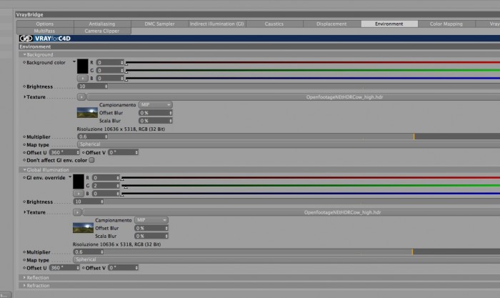

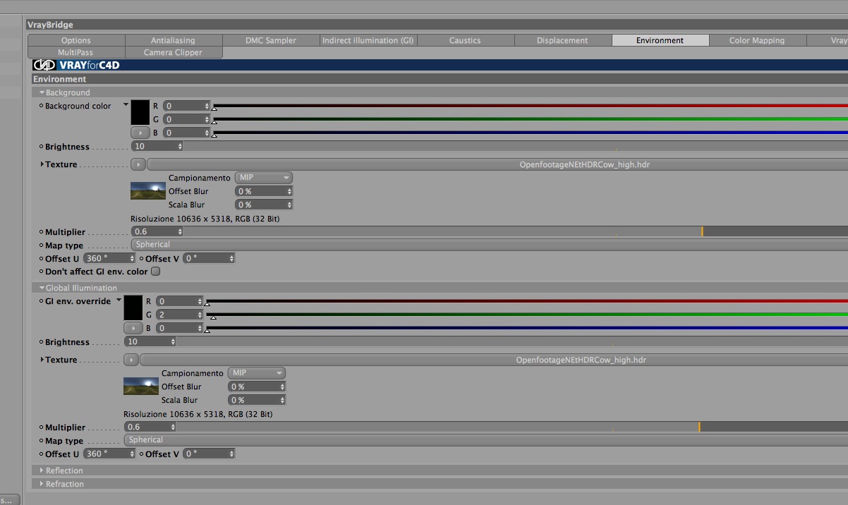

L'illuminazione e solo HDRI, mentre il materiale acqua è quello scaricabile dal sito.

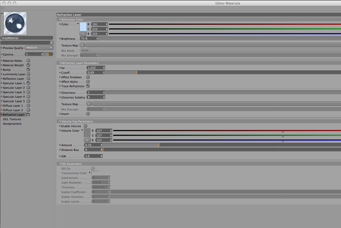

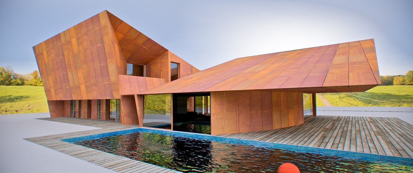

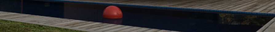

Attiva affect alpha e shadows nel layer rifrazione.
Ettore.
fabiob
Messaggi: 63
Re: Acqua piscina
Attivando quanto mi dici, ho questo risultato.
Mi sembra ancora un acqua stagnante, ma non da piscina estiva.
Cosa potrei fare per renderla più "viva" e trasparente?
