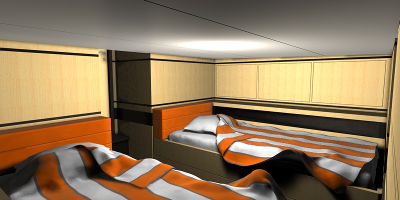

Mi potreste aiutare a capire come togliere l'alone di luce sotto al soffitto?!! :?

Hai ragione... faccio prma a allegare il file con la luce ed il soffitto
Messaggi: 10609
Re: E luce fu!
Beh vedrai quella botta di luce perché avrai messo una luce sul soffitto sicuramente come OMNI :)
devi farci capire meglio da dove dovrebbe entrare la luce, ci saranno delle lampade oppure dei punti luce. Se metti solo la luce così nel centro della stanza viene bruttino perché non torna la direzione della luce :)

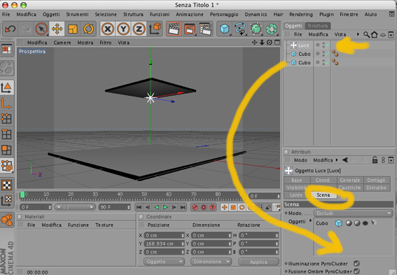

concordo con le parole dette da Masterzone... ma se vuoi lasciare tutto così e non vedere la luce che sporca il soffitto prova a far come indicato nel file allegato. Il rischio però è quello di non illuminare per nulla il soffitto. Io impostere la luce in un altro modo. Esempio la stanza ha una finestra?

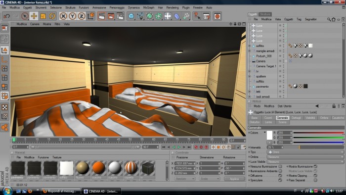

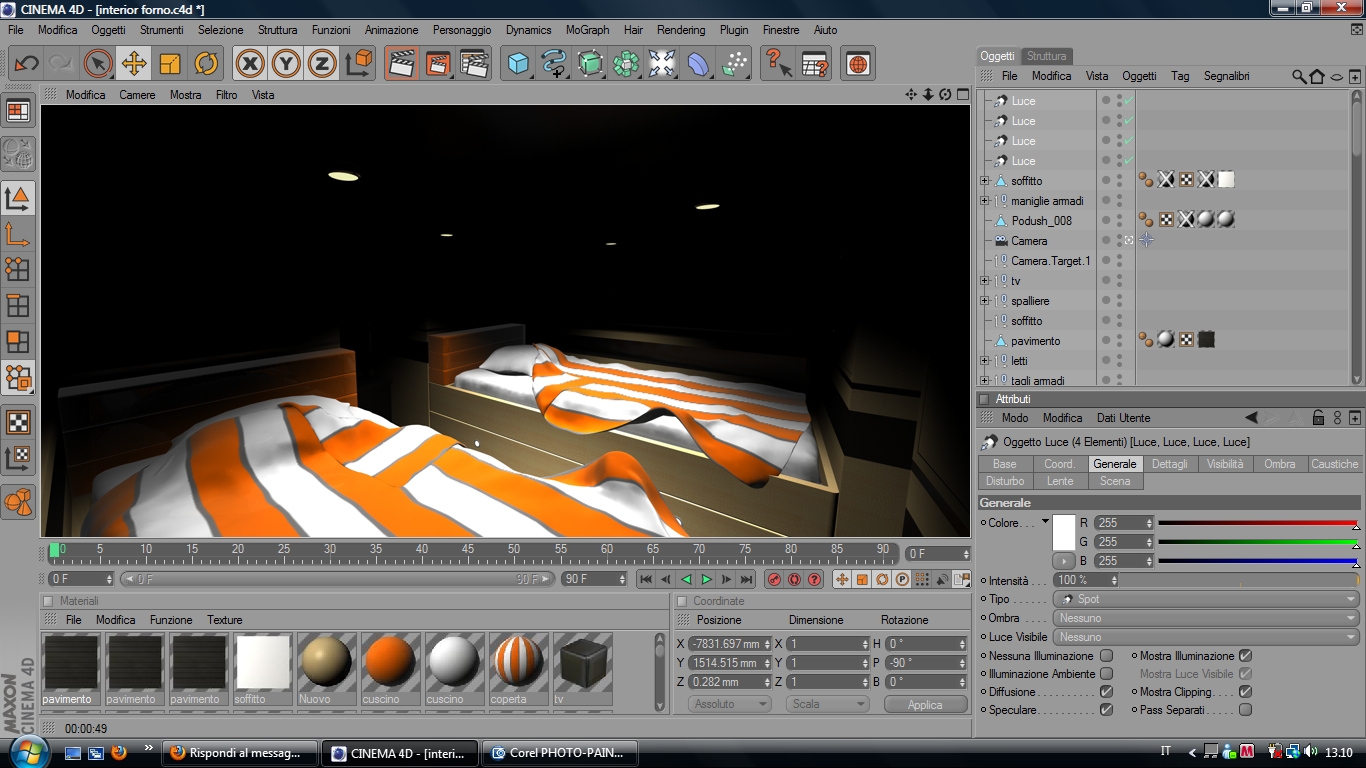

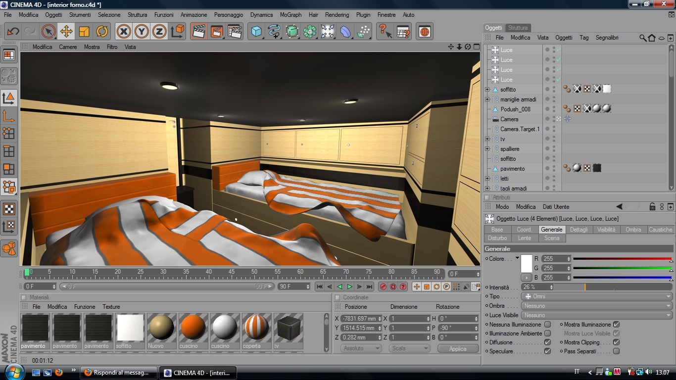

Ho fatto un paio di prove... ho aggiunto dei faretti e messo 4 luci omni, una x ogni faretto (risultato nella seconda immagine), il soffitto resta scuro.
Nella prima immagine ho trasformato e luci omni in spot. Non ci sono finestre

se usi i faretti sono giuste le luci spot...devi regolare bene l'angolo del cono d'ombra, il tipo di ombra, che ti consiglio area. Apparte questo non basta mettere le luci....i parametri di render?? dovresti attivare la GI...
