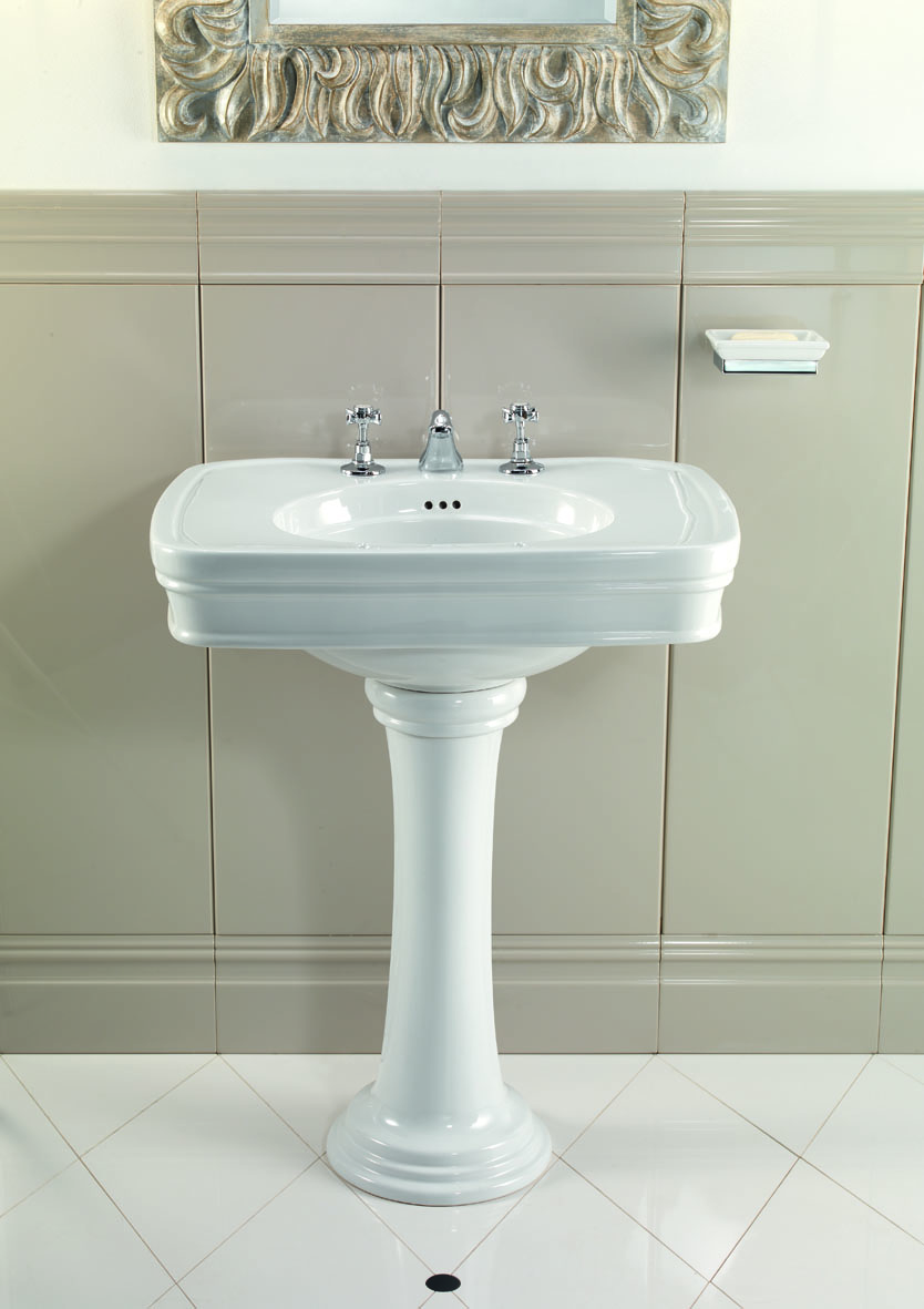

scusa, ma prova a postare il tuo lavandino...o delle immagini di riferimento, che si vede come procedere... 8-)

ecco questo è il lavandino che dovrei fare, ho provato a usare extrude nurbs ma non viene un bel risultato. ho fatto il contorno esterno interno e quello del cerchio ho dato estrudi e mi è venuto un blocco unico.. insomma una tragedia..consiglio in merito?
