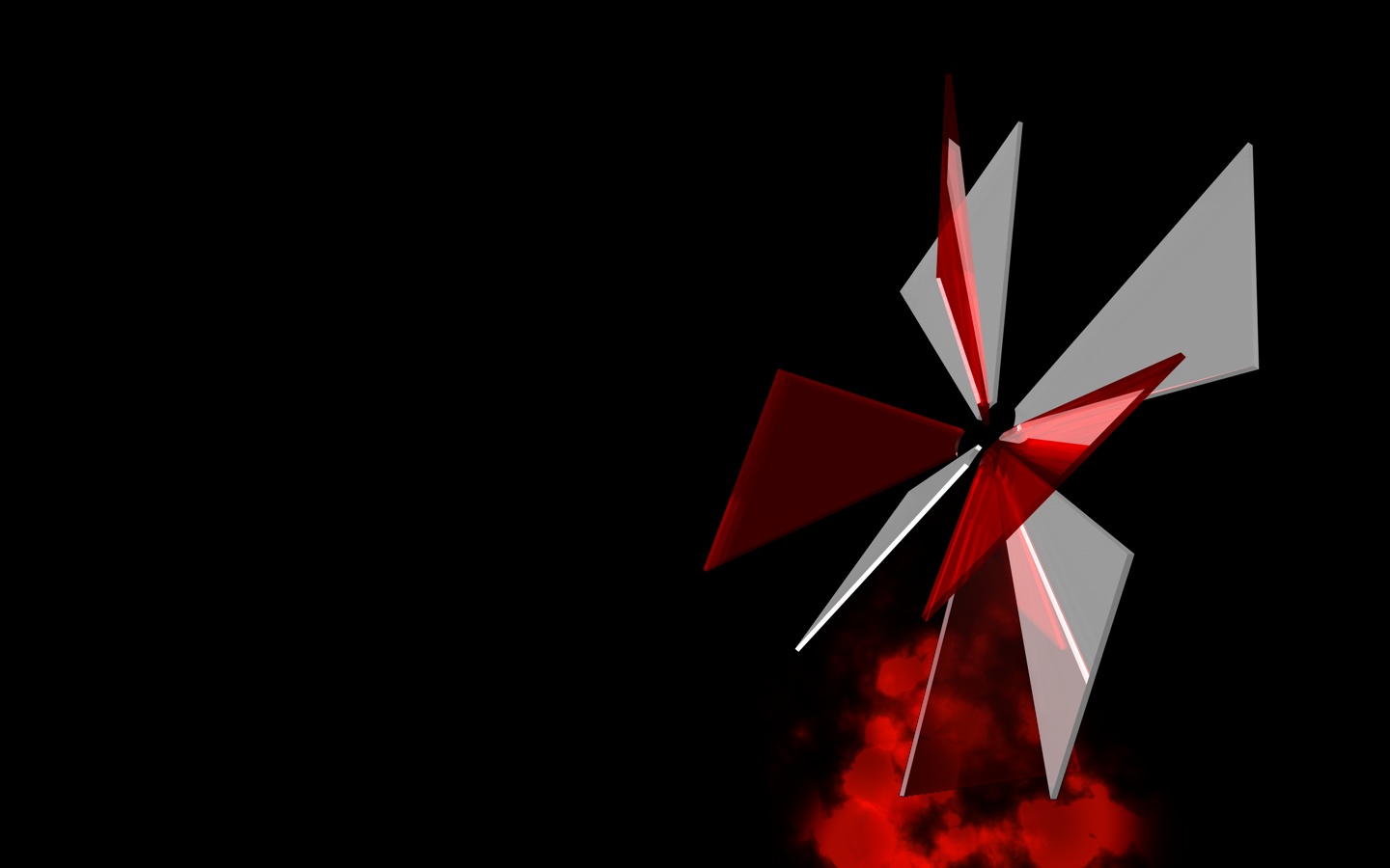

Questo è il video di riferimento http://www.youtube.com/watch?v=V8RH1HUpO8Q
Ora, ho creato il modello poligonare, che è molto semplice e ho deciso una disposizione approssimativa di camera e dei poligoni.
Guardando il video secondo voi che come va organizzata l'illuminazione? e con che colori?
e quali tipi di materiali sarebbe opportuno utilizzare, o meglio con quali caratteristiche?
Qui non si nota me tempo fa ho avuto tra le mani una versione fullhd e nei pezzi (almeno si notava su quelli bianchi) si riflettevano le immagini di una città, dove andrebbe posizionata l'immagine da riflettere? a che distanza?
qui c'è il modello poligonale (lo so che è semplicissimo ma è per rendere un'idea)
Altra domandona, come potrei gestire il fumo?
Si ok ho fatto un sacco di domande, ma sono proprio un neofita, abbiate pietà uso c4d da pochi giorni ^_^°
link a progetto http://dl.getdropbox.com/u/2719000/umbrellac4d.c4d
[edit, il link non si vedeva]

Qualcuno può dare un'occhiata al file che metto qui, http://dl.getdropbox.com/u/2719000/umbrellav2.zip ho notato un altro problema il fumo nel rendering base lo vedo al centro, ma quando vado a salvare si sposta tutto in basso (cmq non è un vero problema volendo risolvo spostandolo preventivamente in alto nel progetto base così poi anche se si sposta finisce giusto... è solo che volevo capire); e per finire sempre il consiglio di riflessione della città sui pezzi bianchi. Grazie ancora.

ti lamenti del fatto che il materiale non riflette bene... ma non cè niente da riflettere!!!
immagino che tu stia lavorando con AR... giusto?
beh, se cosi fosse(e se non ricordo male): crea un oggetto cielo e mettigli dentro un materiale con attivato il canale colore e un immagine di un cielo, cosi qualke cosa rifletterà!!!
al limite metti nel canale "ambiente" del materiale vetro un qualkosa da riflettere...
questo canale simula appunto l'ambiente circostante, cosi che rifletta qualkosa che in effetti non cè...
e poi continua la scena...
i materiali riflettenti son belli ma devi farli riflettere... sennò ti incasini per niente!
sperando di averti dato i consigli giusti, ti saluto.
ciao e buon lavoro

emh... cosa intendi con AR?renxo ha scritto:ciao... io non sono molto pratico![]()
ma non ho capito bene una cosa:
ciao e buon lavoro
Potresti spiegarmi i passi per creare l'oggetto cielo? (per il materiale con canale colore e immagine cielo da mettergli dentro almeno li non ci sono problemi).
Altro problema, non trovo il canale ambiente
Grazie, ho provato e in effetti ho guadagnato sul colore bianco che ora è più vivo, ma mi rimane il problema di farci riflettere un'immatgine di una città :/ , come posso fare?renxo ha scritto:secondo me dovresti metterci nei materiali del vetro anche un po di luminosity, e basta. questo per farlo come il video...

allora, crea un nuovo materiale:
colore, lo attivi E BASTA.
riflessione lo attivi e lo metti al 15 %
ambiente lo attivi e ci metti dentro un immagine... magari un immagine che possa riprodurre un distrubo come un riflesso, tipo quello del video!
poi prendi quel materiale, lo trascini sull'oggetto (cosi abbini l'oggetto ad un materiale) e cliccando sul materiale a fianco del oggetto ti appare un pannello, in cui puoi controllare la mappatura del materiale su quell'oggetto.
ekko, qui devi solo mettere -al posto di "mappatura UW", "cubica"...questo ti permetterà di mappare il materiale sul tuo oggetto in maniera "cubica" appunto. magari vatti a guardare le altre cosa fanno... :D
poi lancia un render e vedi.
per quanto riguarda l'oggetto cielo, dovresti averlo assieme agli oggetto come luce, camera... quando ci clicchi sopra ti appare nella scena una palla molto grossa (infinita!!!) ma adesso non so se bisogna avere AR o no... ah, ultima cosa: AR sta per Advanced Render ed è un modulo aggiuntivo di cinema4d che ti permette di fare delle cose in piu, in termini di resa grafica e di velocità. Non che non sia possibile normalmente con il motore ordinario di cinema4d -io personalmente ho visto delle cose notevoli fatte con molto meno!!!- ma con AR puoi utilizzare la cosiddetta ILLUMINAZIONE GLOBALE che è una cosa moooolto mooooolto comoda.

Grazie mille per le spiegazioni, gentiilissimo e disponibilissimo davvero.renxo ha scritto:nei canali del materiali cè una voce che si chiama "ambiente" e serve per simulare l'ambiente circostante, solo in quel materiale.
1)allora, crea un nuovo materiale:
2)colore, lo attivi E BASTA.
3)riflessione lo attivi e lo metti al 15 %
4)ambiente lo attivi e ci metti dentro un immagine... magari un immagine che possa riprodurre un distrubo come un riflesso, tipo quello del video!
Renxo
Allora per quanto riguarda il cielo ci sono riuscito e ottengo un effetto soddisfacente, purtroppo la texture che uso mi si ripete ovviamente su tutto lo sfondo, ma ho risolto mettendo un bel pannellone nero dietro al mio oggetto in modo da coprire lo sfondo in fase di rendering e da mantenerlo nero, i riflessi sono perfetti, il problema è che si associano a tutti gli oggeti, io avevo la necessità di associare un tipo di riflesso ai bianchi e un altro tipo ai rossi, quindi converrebbe il metodo di ambient.
qui sorge il mio problema, seguo i tuoi punti facilmente, ma non riesco a trovare ambiente tra i canali da selezionare (sempre che per canali tu intenda le voci "colore" , "riflessione" "trasparenza" ecc... cioè, proprio non c'è

allora, se hai necessità di avere lo stesso materiale ma con "ambiente" differenti, devi fare due materiali.
fatto uno, lo copi uguale e cambi solo il canale ambiente.
dopodichè li trascini ognuno all'oggetto relativo.
semplicissimo
attendo sviluppi
