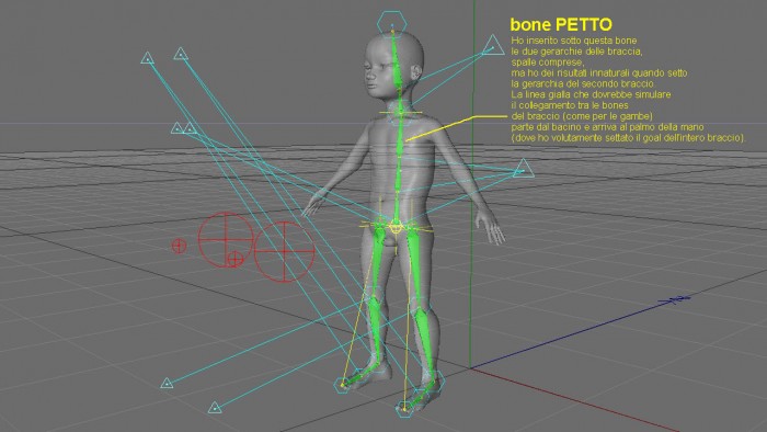

Ciao a tutti, sto combattendo da tre giorni con il rigging di un bambino modellato da me.
Le gambe ok il bacino con la spina dorsale coll e testa inclusi, mi soddisfano...ma le braccia niente.
NEL Ho una spina dorsale composta da 4 bones (3per bacino e pancia e 1 per il petto)
a salire una bone nulla + una bone per il collo e una per la testa.
Quando comincio ad inserirela bone della spalla (figlia della bone PEtto) finisco l'intero braccio
e quando duplico (con duplica bone) la struttura del braccio SALTA TUTTO.
Dove ho sbagliato? Spero di non essere stato contorto.
Se necessita proverò ad allegare immagine grazie in anticipo :)

Ciao Bebop,
in pratica hai problemi quando duplichi il braccio con il mirror tool?
dovresti farci vedere qualcosa altrimenti così non riusciamo ad aiutarti.

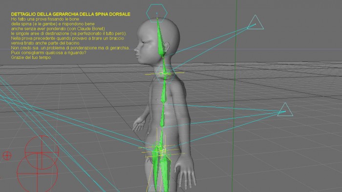

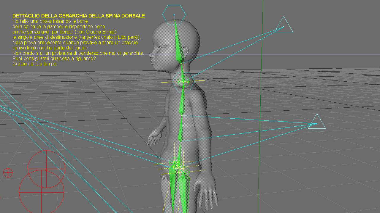

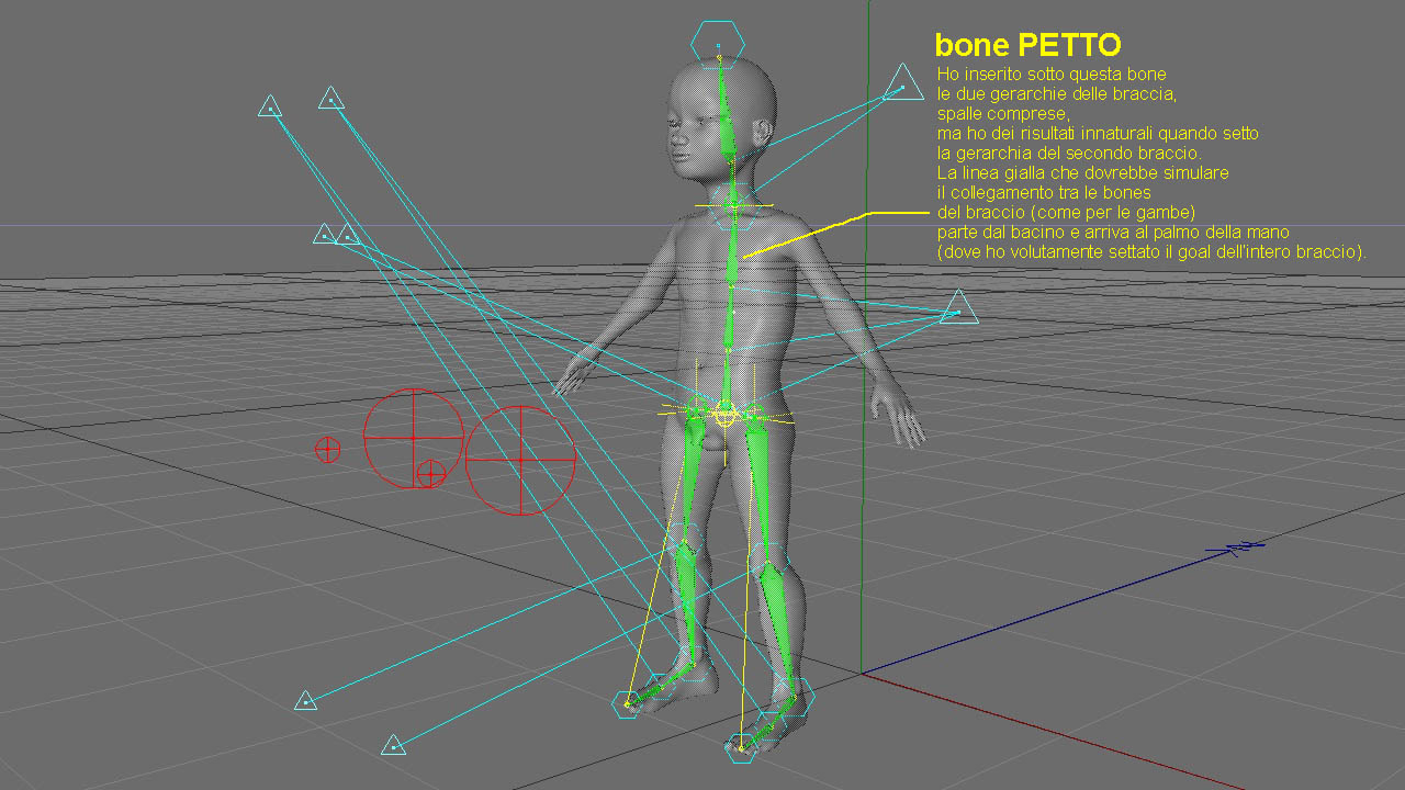

Buon giorno,
in riferimento al msg inoltrato ieri, allego 2 immagini con il caracter riggato in parte,
mancano le braccia e gli occhi.
Accetto consigli a riguardo, le immagini contengono
dei piccoli appunti di prove realizzate, non a buon fine.
Ringrazio per il tempo dedicatomi :)

Messaggio da Arkimed »
Ciao Bebop,
bisogna vedere come imposti i parametri di cinematica nel braccio... da quello che scrivi penso tu non abbia impostato il primo osso, della gerarchia di ogni braccio, come Anchor (settandolo nel tag Mocca IK) e questo fa sì che la catena del braccio venga vista come una prosecuzione della catena della colonna vertebrale (il cui padre è appunto il bacino).

Buon giorno Arckimed,
Avevi ragione è stata una mia dimenticanza, nella creazione delle bone delle braccia, ho tralasciato di ancorare le rispettive braccia ad una bone NULL per entrambe.
Ho riprovato a crearle nuovamente e adesso vanno bene.
Grazie per il suggerimento :)
