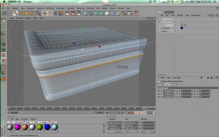

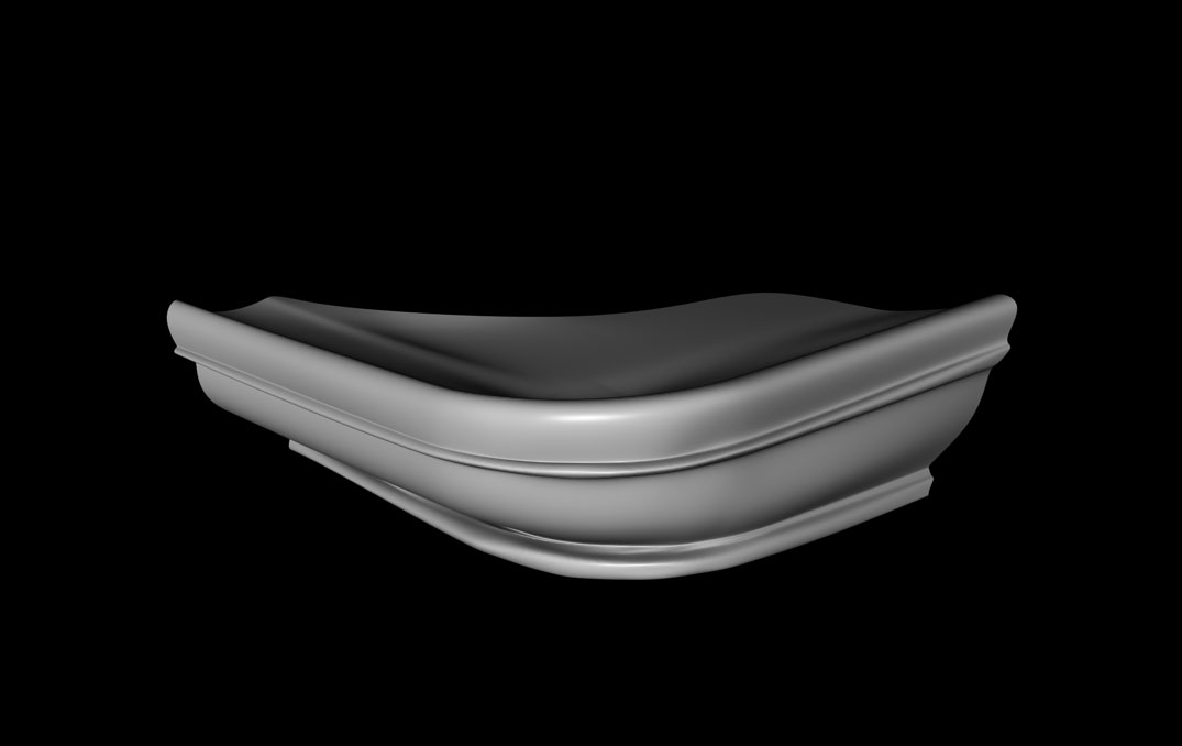

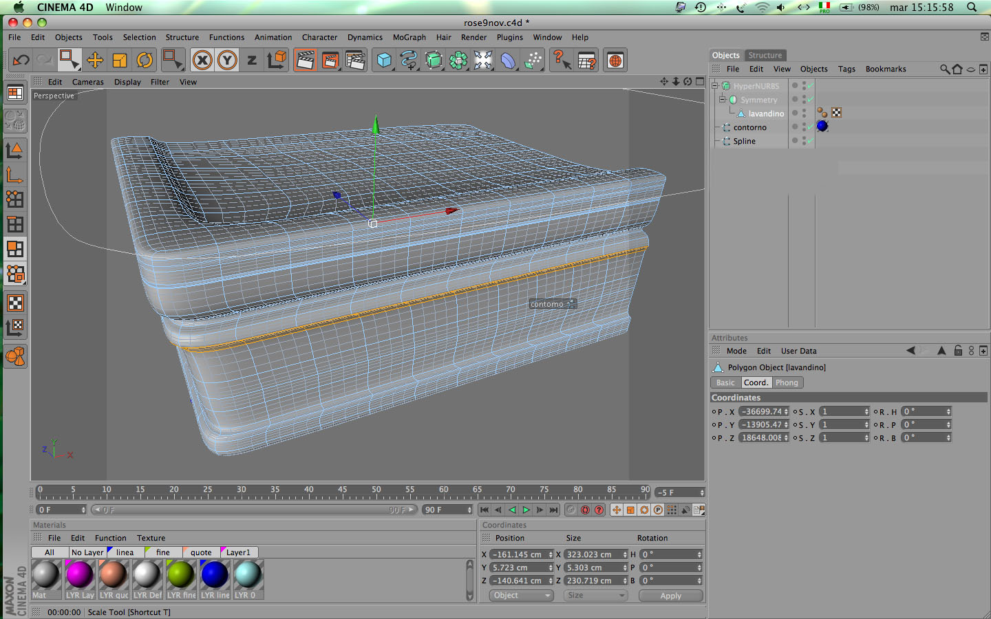

questo è un quarto di lavandino se metto il mio oggetto editato sotto simmetria non lo fa se invece faccio lo stesso procedimento con un cubo editato mi fa la simmetria..
perchè mi accade questo????
metto l'immagine su cui devo fare la simmetria

Prova a postare un'immagine dell'editor con l'oggetto selezionato (per visualizzarne gli assi).

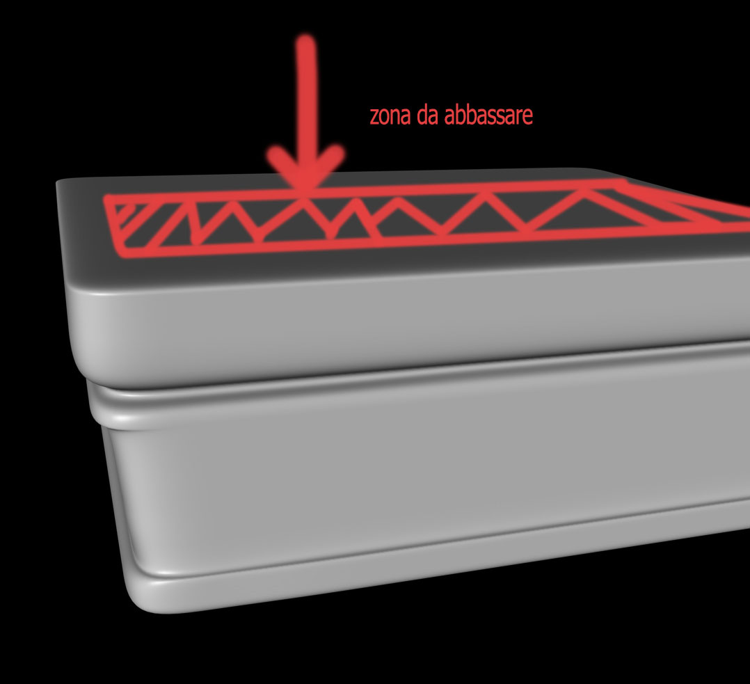

simmetria e smusso hellllpp mee!

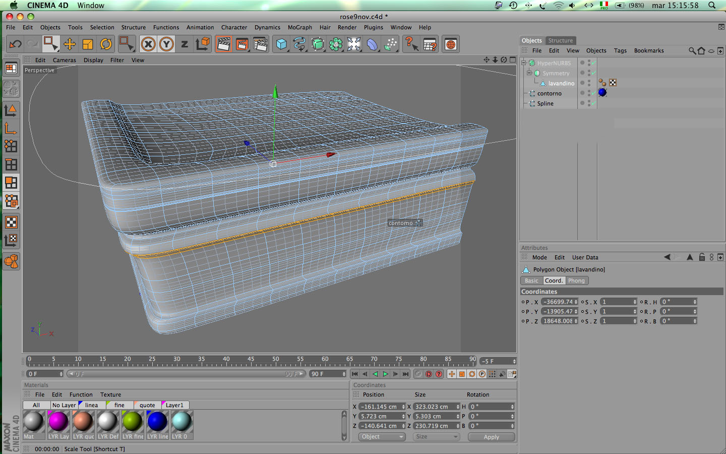

come ti dicevo nell'altro post, devi mostrarci qualcosa di più del tuo oggetto... non sappiamo dove sono posizionati i suoi assi, dove è posizionato l'oggetto rispetto alle coordinate assolute, non sappiamo di che oggetto si tratta (poligonale, nurbs ecc...), se è inserito in gerarchia con qualche altro oggetto ecc... insomma posta qualche immagine dell'editor (non renderizzato) in modo da visionare le coordinate e la posizione dell'oggetto, e un'immagine della finestra oggetti (per valutare eventuali gerarchie) e forse riusciamo ad aiutarti.
Stesso discorso per la creazione dello smusso interno... se non conosciamo la natura dell'oggetto che ci mostri diventa difficile indicarti un metodo.
Se si tratta ad esempio di un oggetto poligonale, ti basta selezionare il poligono (o i poligoni) della faccia superiore, applicare un Extrude Inner, (eventualmente riposizionare i relativi punti creati. nella posizione desiderata), ed estrudere i poligoni ottenuti verso l'interno.

spero che tu possa capire da cosa dipende la mia difficoltà di simmetria, stavo pensando se uso mirror è lo stesso? e una volta creato il mio oggetto(o con simmetria o mirror) come li unisco..avvicino manualmente i punti?

1 - beh, l'immagine che hai postato va un po' meglio, però non si vedono gli assi delle coordinate assolute di cinema, per cui non si capisce dove è posizionato e come è orientato il lavandino nello spazio.moka ha scritto: spero che tu possa capire da cosa dipende la mia difficoltà di simmetria, stavo pensando se uso mirror è lo stesso? e una volta creato il mio oggetto(o con simmetria o mirror) come li unisco..avvicino manualmente i punti?
Comunque fai una cosa... se inserisci il tuo oggetto dentro un symmetry, deve per forza essere duplicato... se non vedi nessun duplicato, prova a spostare il tuo oggetto mentre è dentro il symmetry (devi spostare direttamente l'oggetto, non il symmetry) e portalo a spasso nell'editor... in questo modo vedrai che il duplicato salterà fuori e vedrai da quale asse.
2 - Per quanto riguarda la differenza con lo strumento Mirror, è lo stesso, solo che con il symmetry hai la possibilità di modificare una metà dell'oggetto e vedere l'altra metà modificarsi di conseguenza, mentre con il mirror ottieni un oggetto definitivo.
3- una volta eseguito il symmetry, e reso editabile (per ottenere la forma definitiva) se i punti di confine sono al valore "0" dell'asse sul quale hai effettuato il mirroring, i due elementi combaceranno perfettamente.
4- non aprire più post dello stesso argomento...
