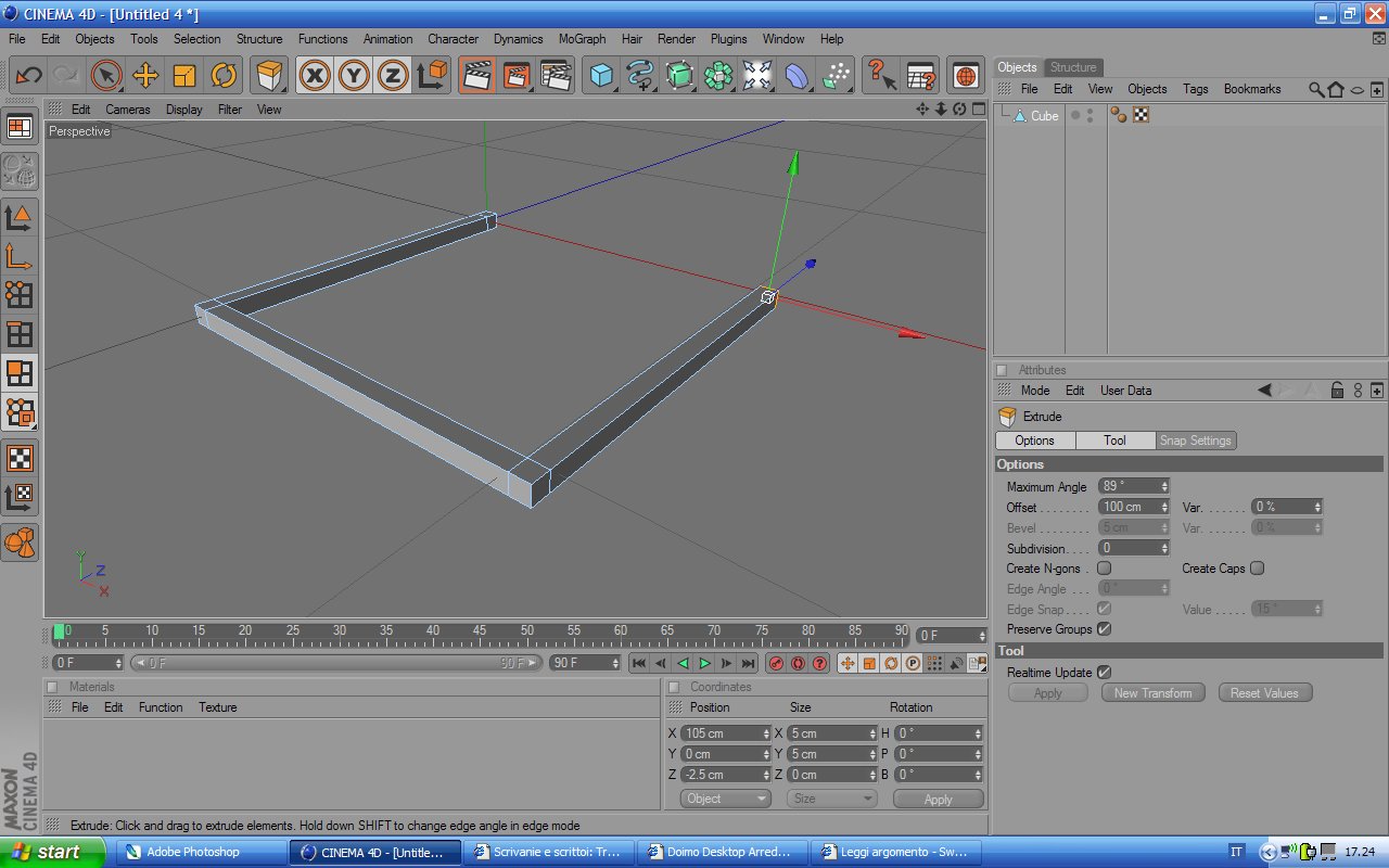

si...cubo reso editabile, selezioni una faccia ed estrudi...selezioni ed estrudi...selezioni ed estrudi... :P :P
