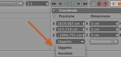

allora se hai tanti oggetti puoi selezionarli tutti e spostare l'asse di tutti...pero' attento perche' le coordinate fanno riferimento alle coordinate dell'oggetto padre, se metti in modalita ASSOLUTO puoi cambiare tutti gli assi in riferimento al mondo...pero' devi cambiare il metodo...
Screen shot 2009-11-19 at 11.48.17.jpg (23.01 KiB) Visto 3474 volte

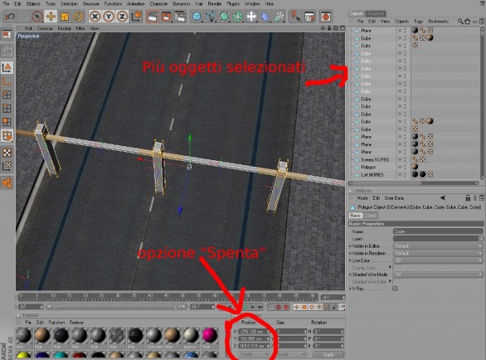

armeo555
Messaggi: 34
Iscritto il: sab mag 17, 2008 4:09 pm
Località: Rieti
Re: Centrare gli assi di più oggetti.....
Messaggio da armeo555 »
Grazie masterzone, per la rapidità,
ultimamente ti rompo un pochino.

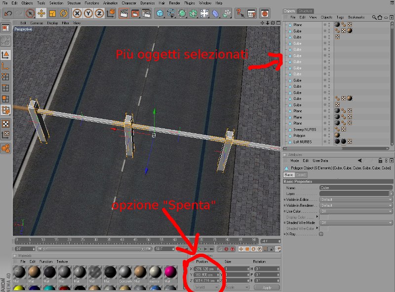

L'opzione come mi hai fatto vedere tu, non me la cambia se seleziono più oggetti, è "spenta" su world...
Devo fare qualcosa in particolare per farla attivare???????
O forse sto facendo qualche stupidaggine io????
Messaggi: 10608
osp vero! mi sa che allora non si puo'.....ho smanettato con il "centro asse" ma non c'e' niente che riguardi lo zero del mondo...perche' lavora a percentuale...:(
