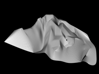

Ti faccio vedere il modello che ho creato punto per punto e la foto della montagna originale...mi piacerebbe fare in modo che la resa finale sia simile alla foto, magari con meno neve, e che soprattutto la texture sia bella da vedere a distanza ravvicinata, hai qualche suggerimento?

Per quanto riguarda il modello comunque, lo rivedrei un po'... l'immagine allegata è un po' piccola, ma da quel che si vede è un po' troppo "increspato" e si vedono delle sovrapposizioni di poligoni :shock:
Comunque per avere una buona texture a distanza ravvicinata devi utilizzare una texture ad alta risoluzione, oppure creare uno shader ad hoc... se fai un ricerca in rete dovresti trovare qualcosa. :wink:

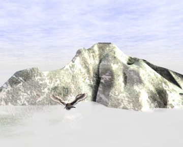

questo è ciò che sono riuscito a fare....non mi piace assolutamente la parte bassa che dovrebbe essere un "mare di nuvole" a bassa quota, ma non mi è venuto vorrei fare delle nuvole volumetriche, ho letto che si può fare con pyrocluster ma immagino sia un po' complicato eh

grazie molto utile!!!
