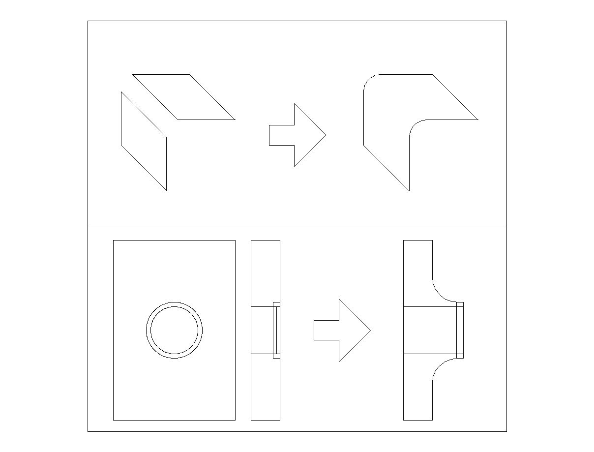

Ho bisogno di aiuto perchè non sono capace di fare alcune cose in C4D.
Siccome credo che un'immagine vale più di molte parole posto in allegato il mio problema.
Altra cosa, come si fa ad attribuire uno spessore ad una estrusione di una spline?
Grazie mille per l'aiuto
PETER
Messaggi: 10590
Ciao Peter :) per costruire la figura sopra, devi utilizzare una spline, per poi estruderla con la nurbs estrusione.
Per dare uno spessore poi all'estrusione, lo devi fare direttamente sullo spline, ovvero cerca di creare uno spline che sia chiuso, quindi che torni indietro. Altrimenti, c'e' un comando nel menu di C4D > Struttura > modifica spline > Crea bordo, che tramite il clic e strascinamento del mouse, puoi creare il bordo in automatico..
La figura sotto?...e' un bel casino...come tutte le figure smussate :)
Li puoi lavorare con la NURBS loft, oppure lavorare direttamente con i poligoni e le HyperNurbs...
Mz
