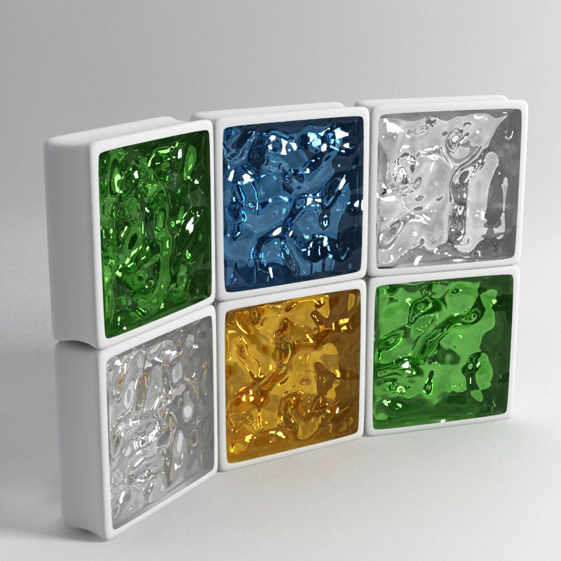

Come si può realizzare il materiale VETROMATTONE?Potete darmi dei consigli please...

Avremmo bisogno di una foto perchè di tipi di vetromattone ce ne sono diversi, quello classico lo puoi realizzare così: Refration con una valore di ior abbastanza alto dato lo spessore del vetro mattone, specular layer lucido come quello del vetro, e bump usi un disturbo opportunamente scalato (>del 100%)

Ok provo a farne uno classico e ti faccio sapere come è uscito...Grazie per il consiglio.

vabbè,perche bisogna aumentare l indice di rifrazione???l indice di rifrazione non dipende mica dallo spessore!?

Si, in effetti mi sono espresso male, volevo far intendere che cmq a seconda del tipo di vetro che si utilizza ci sono diversi indici di rifrazione. quello del vetrocemento è piu alto del normale vetro che si usa generalmente per le finestre.

Avevo un po' di tempo :)
VetroMattone.zip
(39.25 KiB) Scaricato 326 volte
Volendo si può ridurre un po' il rilievo, o cambiarlo o anche eliminarlo, a seconda di quello che si vuole ottenere.

cavolo,bel risultato!

GRANDE....Era proprio questo il risultato al quale ambivo arrivo...graziasssss

Ciao a tutti...sto cercando di imparare a utilizzare vray. ho scaricato il vetromattone di TheTruster e sono andato ad applicarlo ad un cubo tanto per fare una prova..lancio il render ma non si vede nulla...cosa sbaglio?
Grazie per l'aiuto!
