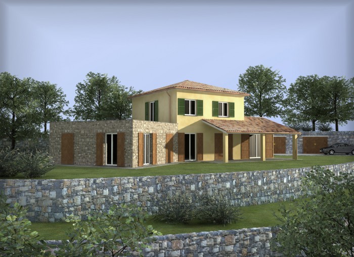

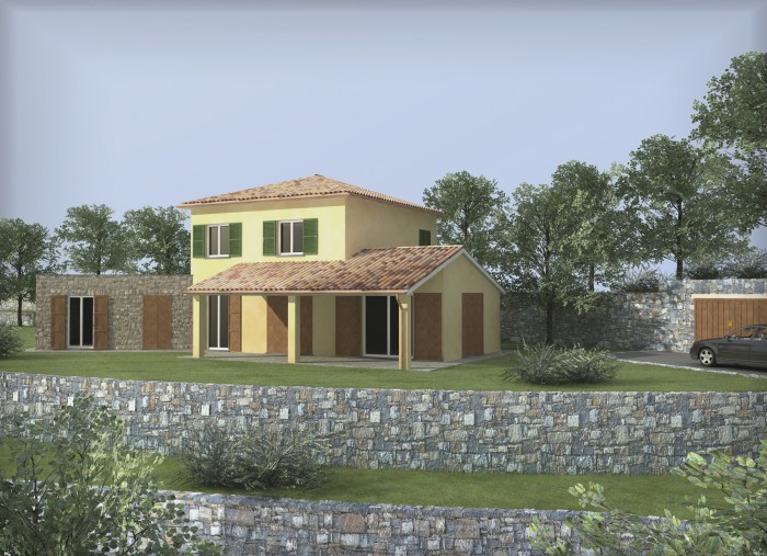

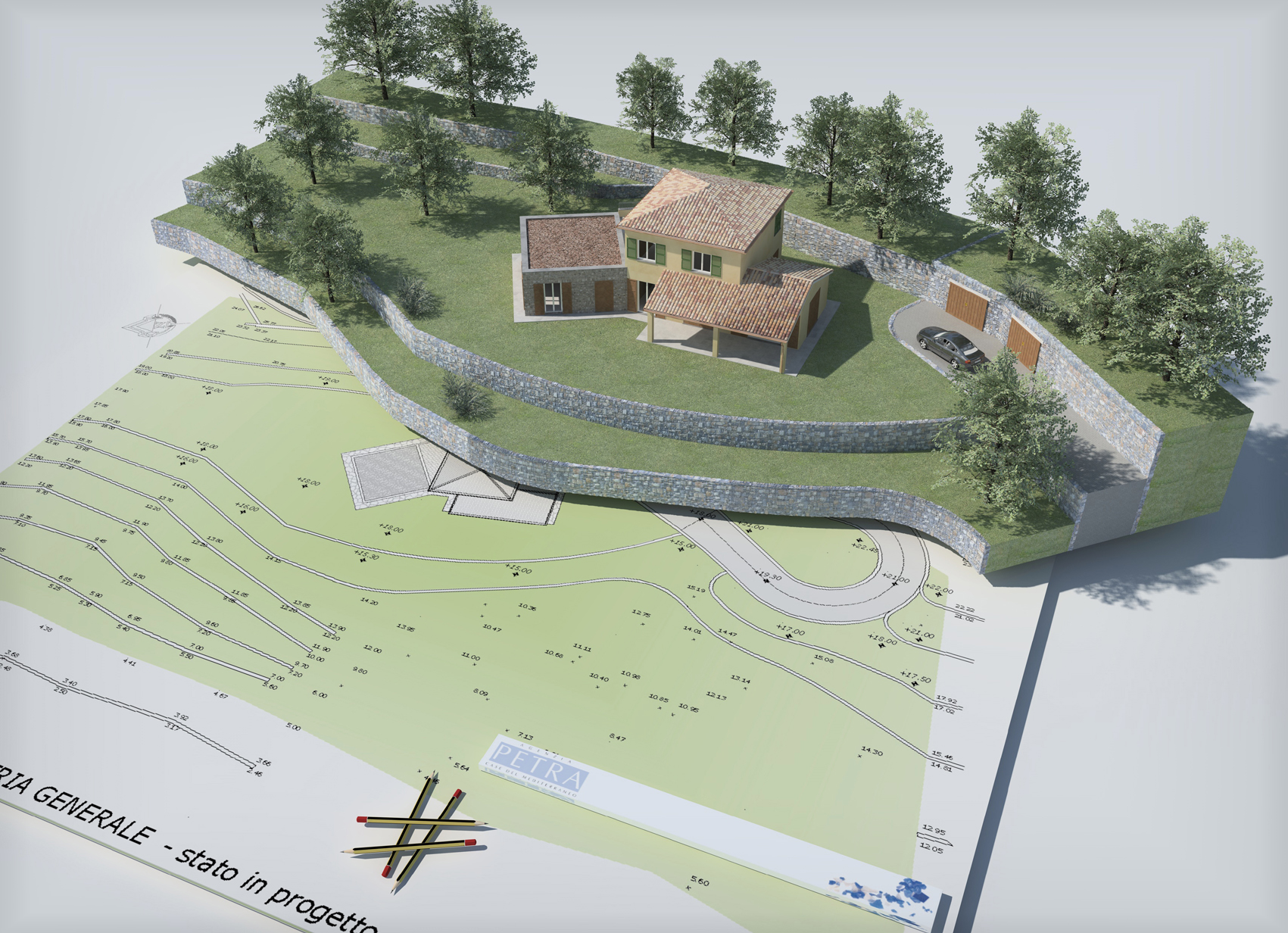

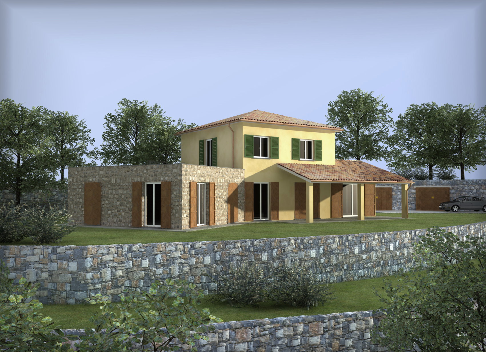

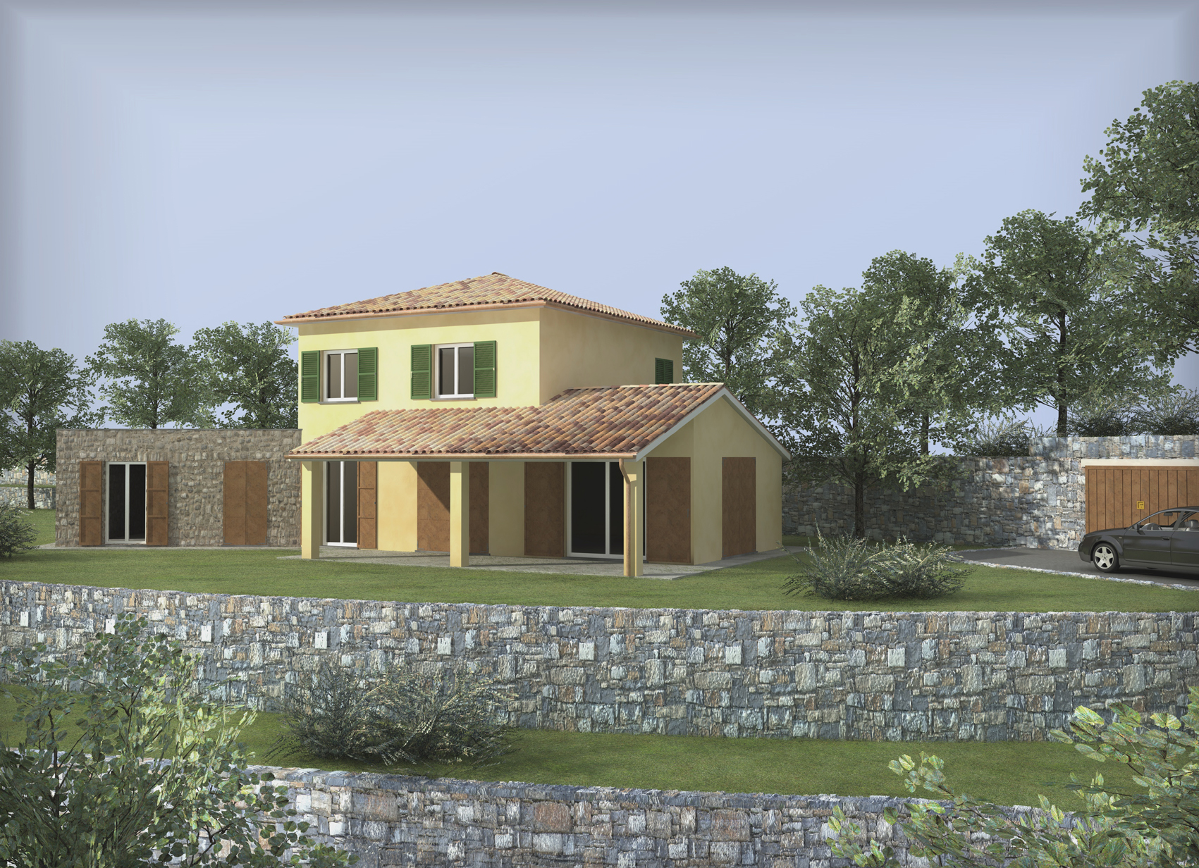

salve a tutti
posto uno dei miei ultimi lavori che mi è stato commissionato, per valorizzare un progetto del classico fabbricato monofamiliare delle mie parti
illuminazione con oggetto cielo e luce area infinita con ombre area
AA migliore
parametri IG:
IR+QMC
profondità diffusione 4
intensità primaria 100%
intensità secondaria 135%
correzione di saturazione e contrasto in post
critiche e consigli come al solito sono importantissimi per me! :)
il problema che trovo sempre in questi casi è la vegetazione (ho usato dei modelli 3d)
e vorrei chiedere se qualcuno mi puo' consigliare l'acquisto una libreria di immagini 2D, da utilizzare con canale alpha, affinchè la resa realistica della vegetazione sia ottimale
grazie
buon lavoro

mi sono cimentato anchio su dei lavori dalle tue parti, terrazze, ulivi... :)
mi sembra carino il tuo lavoro.
secondo me i terrazzamenti sono un pò troppo "spianati"... passami il termine.
non so se modelli in autocad come me, e perciò fare dei dislivelli più "mossi" sarebbe un problema, ma renderebbero molto di più credo.
poi magari alternerei gli alberi giusto per non garli proprio tutti uguali. magaro scalali un pò e ruotali.
nel complesso comunque mi piace . buon lavoro :)

ciao pierluigi
il modello è fatto totalmente in allplan quindi il manto erboso è un piano
sto rimediando utilizzando lo strumento magnete per fare in modo di rendere piu' mossa ed ondulata la parte in erba e renderla cosi' meno piatta
gli alberi sono scalati e ruotati pero' l'effetto non mi piace
per questo motivo cercavo un suggerimento da chi ha acquistato una buona libreria di alberi in 2D, in questo modo la vegetazione sarà piu' reale!
ciao______

secondo me la resa degli alberi è buonissima... al limite mancano gli alberi di sfondo....
cioè quegli alberi dietro ai tuoi in 3d.
secondo me basta aggiungere -solo in alcune viste- un piano con gli alberi... ma non so se è l'effetto che cerchi
complimenti ,cmk
Renxo

ciao renxo e grazie
hai centrato il problema :) , cerco una libreria commerciale con texture di alberi 2d da applicare poi con un piano, ho guardato un po' in giro ma non ho trovato niente che mi convincesse
hai un suggerimento dove acquistarla ?
buon lavoro
ciao__________

Ciao, hai provato quelle della dosch?
La vignettatura delle immagini è voluta? Non mi entusiasma.

guarda, le foto di boschi sono difficilissime da trovare! :lol: :lol: :lol: :lol: :lol:
dai, ke skerxo!
qui non cè da cercare roba in 3d o scontornata con alfa... solo avere un po di buon senso e cercare foto di alberi semplicissime... poi ovviamente se devi scontornarlo e mantenere il tuo cielo (senza utilizzare quello della foto) bisogna utilizzare i soliti programmi di fotoritocco...
anche senza cercare in roba da renderista puro.Basta trovarne una adatta.
ciao e buon lavoro
Renzo
p.s. secondo me i render ti sono venuti benissimo!

ah, mi son ricordato che nel sito ci sono immagini di cieli e alberi... magari ti puo essere utile!!! secondo me sono molto belli.

Messaggio da arcnello »
renxo hai ragione, penso che il modo migliore sia quello di girare con la macchina fotografica e sperare in qualche buono scatto... e poi darci di photoshop per lo scontorno... è un lavoraccio ma non vedo molti rimedi.... alla fine avro' i risultati voluti
grazie dei suggerimenti :)
jelly, l'effetto vignetta è voluto certo, non mi entusiasma molto neanche a me, ma ha il suo effetto quando si espone dietro una vetrina di un'agenzia immobiliare... quindi ho deciso di inserirlo
buon lavoro a tutti
ciao__________

Buono, complimenti! :yea
Hai dimenticato i coppi di colmo! :idea:
