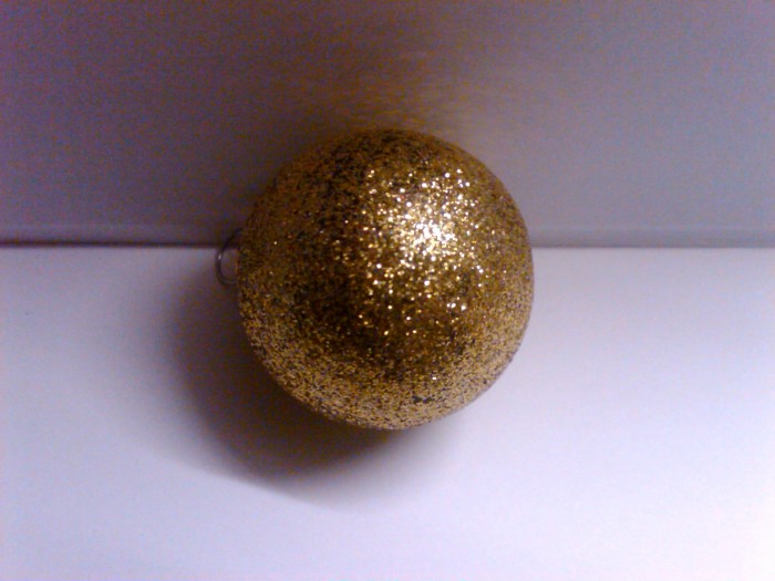

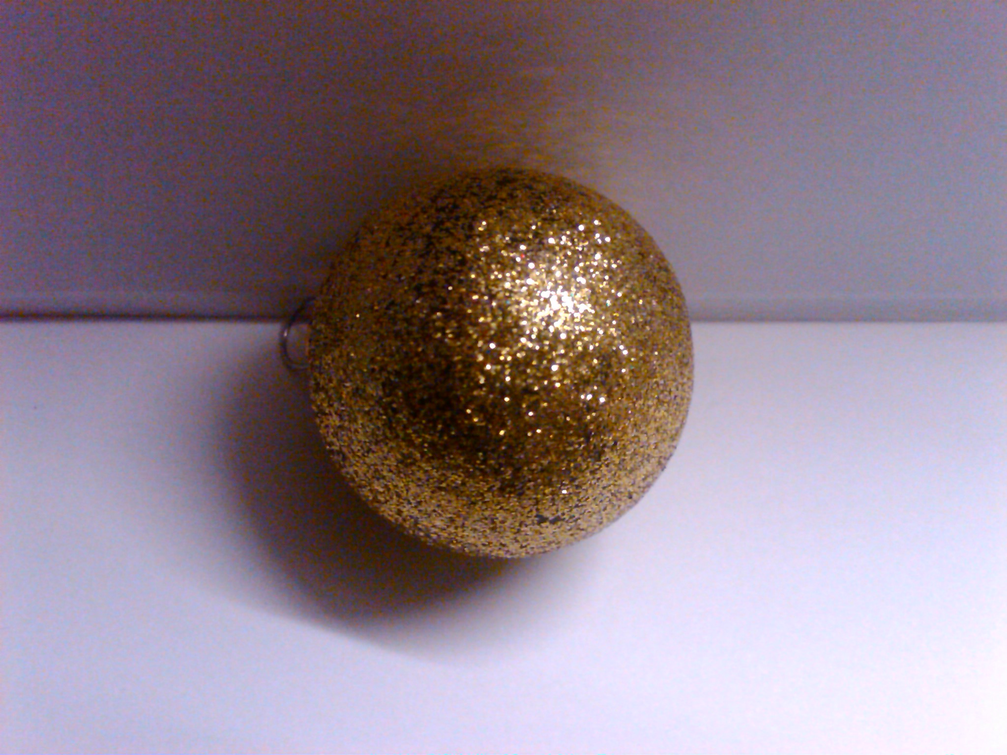

Ciao a Tutti vi posto una foto del materiale che vorrei ottenere e che nn riesco a uscirne fuori ho provato in molti modi ma proprio non riesco a renderlo :( ...
Voi come lo fareste ? Ciao Grazie

secondo me devi mettere una mappa disturbo nel canale del bump e della specularità.
la mappa deve essere puntinata molto fine...
prova a dare un okkiata al file allegato.
ciao e buon lavoro
Renxo
