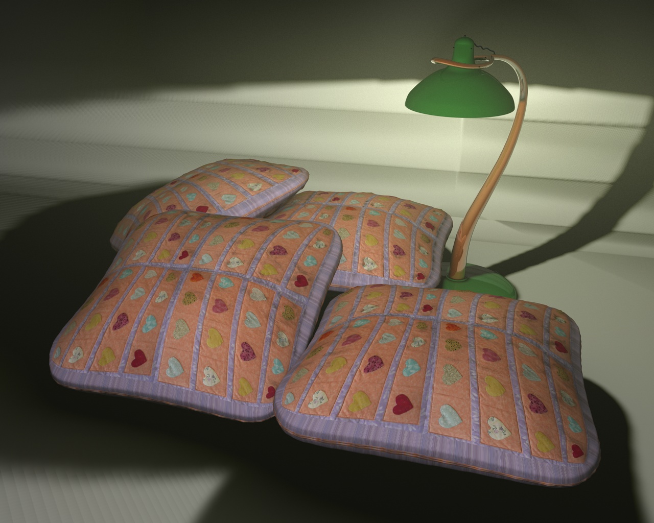

Ho creato un piccolo angolo di relax ::: tanto per provare luci e materiali , sono ben accettati consigli e critiche 8-) .
1 luce omni 20% nella lampada con ombre morbide
1 luce omni 50 %
GI default
Anti aliasing migliore
tutto il resto default
Messaggi: 10604
Re: Piccola composizione
molto carino! una considerazione sulle luci, mio cruccio da anni...
La luce che inserisci nelle lampade, trasformala in luce AREA, con ombre AREA, poi vai nel proprio tab DETTAGLI e abiliti la forma SFERA, cosi' l'area sara' rotonda e non piu quadrata come quando l'hai trasformata...sempre nei DETTAGLI trovi il raggio che ti permette di farla piccolina come una lampadina...
Fatto cio, poco sotto, trovi la DECADENZA, la metti in modalita' LINEARE, e attento che ti si creera' un nuovo ANELLO, da non confondere con il raggio dell'area precedentemente rimpicciolito..
Questo anello e' lo ZERO della luce (la fine) quindi rimetti le luci al 100%, e tira l'anello dove vuoi che la luce non faccia piu niente....tira senza paura...non tropp, magari finisci sotto il pavimento...:)
prova, vedrai che cambia molto..
per la GI, metti una profondita' diffsione a 2, e poi gioca con l'intensita' primaria e secondaria per alzare la zona di alte luci (primaria) e la secondaria (dove hai buio) per alzare la zona che rimane buia :) anche quei parametri, senza paura...200, 300%..
mz :)

molto belli i cuscini,sono riusciti alla perfezione!solo che gli altri materiali non rendono perche non hanno cose da riflettere
Messaggi: 2646
Messaggio da pierluigi »
quoto in pieno entrambe le osservazioni.
molto d'effetto comunque... vien proprio da stendersi sopra.. :D :::

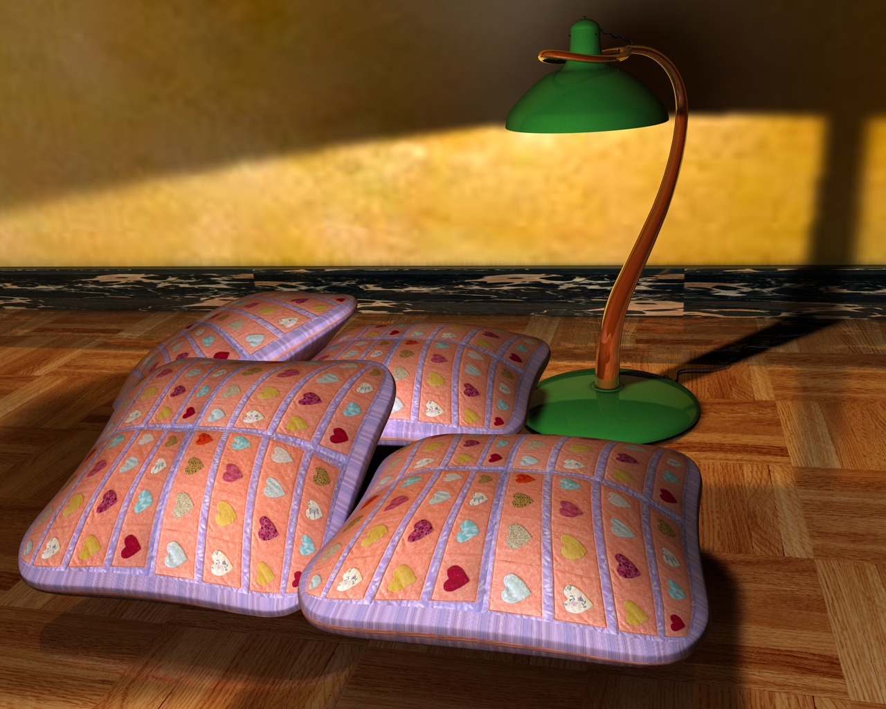

aggiornamento con aggiustamenti all'illuminazione seguendo i consigli di master e aggiunta di materiali vari
Messaggi: 10604
mmm c'e' ancora qualcosa che non mi torna, sicuro di aver inserito le ombre AREA sulle luci? :)
Messaggi: 2646
se posso fare un appunto, direi che i cuscini sembrano sospesi. comunque a parte questa cosa direi che ti devo proprio fare i complimenti

bella la composizione...
la testura sui bordi non è mappata correttamente

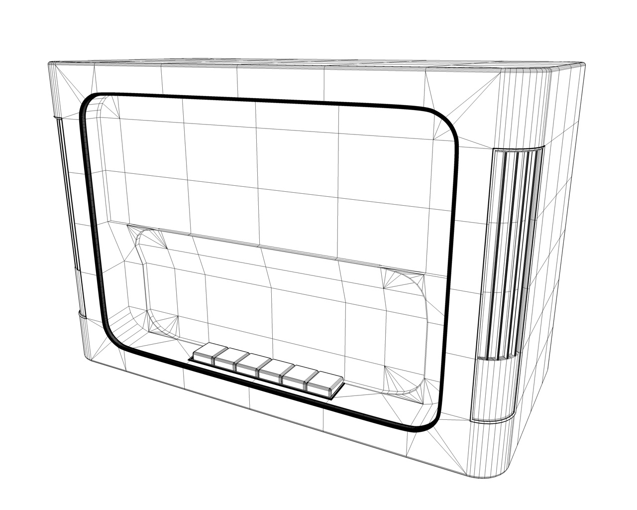

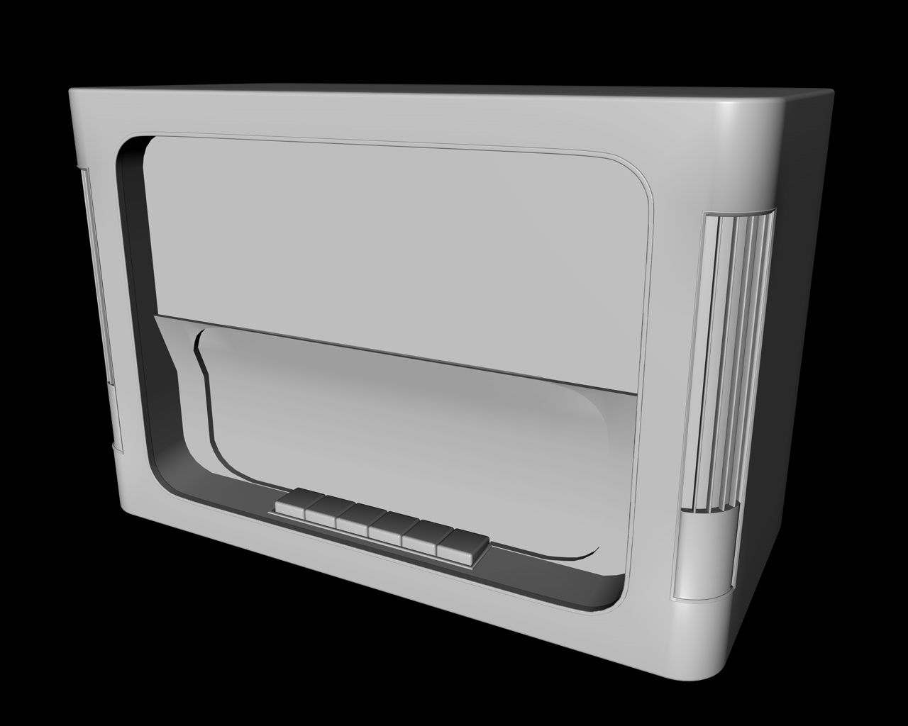

altro oggettino che andrò a posizionare nella scena non appena sarà ultimato ,
tenendo presente che nella modellazione mi avvicino abbastanza alla velocita bradipo :lol:
