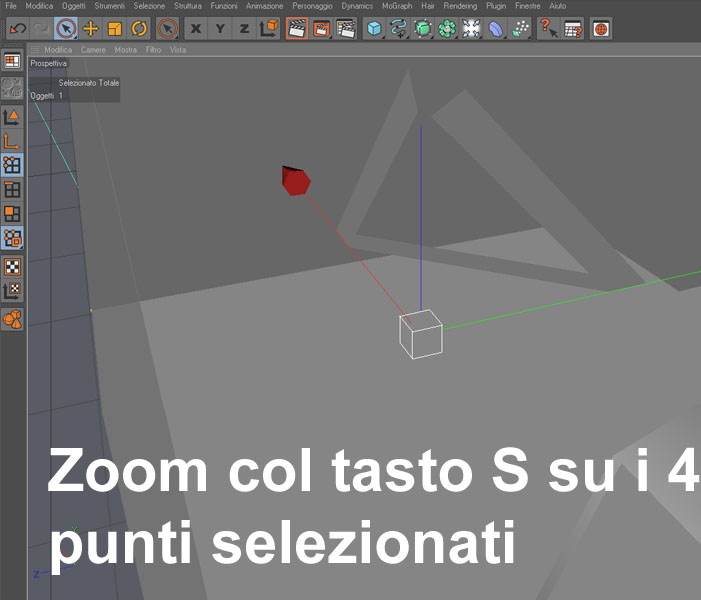

Avrei un piccolo problema che mi impedisce di modellare a dovere la mia scena, spero che qualcuno possa aiutarmi :(
In pratica avvicinando la vista ad un oggetto mi taglia le parti di quest'ultimo più vicine alla camera e non riesco ad ingrandire un particolare.
La stessa cosa accade in Blender ma risolvo il tutto abbassando il clip view start e portandolo prossimo allo 0.
Grazie in aticipo per eventuali risposte :oops:

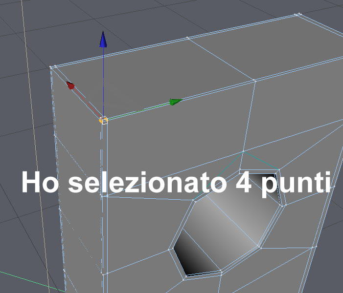

probabilmente non ho capito bene la domanda...
ma se tieni premuto ALT+MouseDX dopo aver premuto "S" ti allontani un pelino e vedi tutto meglio!

Ciao Rebirthg
credo sia un problema di scala, secondo me il modello è troppo piccolo.
Prova ad aumentargli le dimensioni usando lo strumento Scala.

Grazie mille per le risposte... era un problema di scala! Sono un pò più felice oggi 8-)
