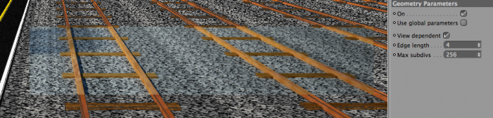

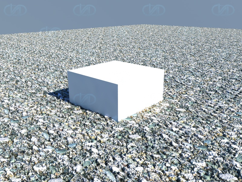

ciao a tutti,
vi posto un immagine di un lavoretto che sto facendo, con un dubbio sulla ghiaia.
Ho letto nel forum che il sistema migliore sarebbe iil displacement ma con tempi di render elevati.
Io vorrei provare a vedere cosa influisce sul mio tempo di rendering, però non ho capito bene come fare.
Nei settaggi di vray ho visto displacement ma non so che settaggi provare e poi....devo far qualcosa anche al materiale?
graz
ciaooo
esablone
Messaggi: 2088
Località: Pescara
Re: displacement
Messaggio da esablone »
Dipende se vuoi usare il vraydisplacement material o il vraydisplacement tag. Se usi il tag interpretalo come se fosse il canale bump di un materiale quindi comportati di conseguenza. Intanto fai due prove poi sei hai problemi riposta.
Ettore.

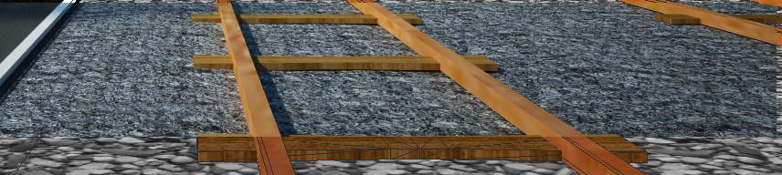

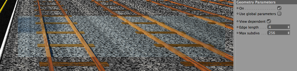

Re: displacement
Messaggio da oceano »
ciao ettore,
grazie dei consigli!
Ho provato con il tag e non funzionava, poi ho tolto il vosto su "Use global parameter" e lì il tempo di render è aumentato considerevolmente.
Nel mapping ho messo ancora la texture desaturata con "amount" 2 cm
...però non vedo grandi cambiamenti.....
ci essere qualche altro inghippo?
grazie
ciaoo
FiLiPpO92
Messaggi: 1795
Re: displacement
Messaggio da FiLiPpO92 »
si beh,è ancora piatta...prova a caricarla senza filtro e vedi....

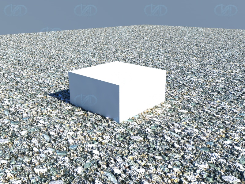

oceano
Messaggi: 201
Iscritto il: sab mag 17, 2008 12:46 pm

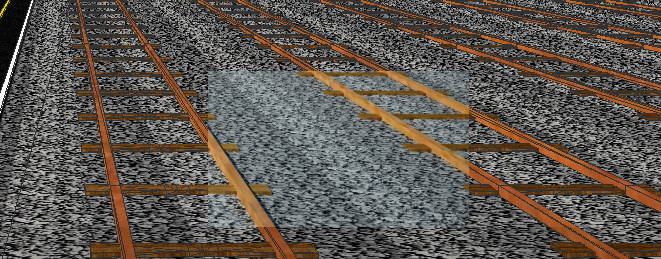

Re: displacement
..in che senso scusa?
togliendo l'immagine dal filtro?
ho provato ma mi dà un materiale grigio al 100%
poi in allegato ho provato a togliere il filtro per non desaturare:
Immagine 2.png (347.06 KiB) Visto 1502 volte
oceano
Messaggi: 201
Re: displacement
se poi provo a fare un materiale direttamente con il "DisplaceMaterial" non mi prende la mia texture che ho caricato....
uff che casino .....
skylinestudio
Messaggi: 403
Iscritto il: dom mag 07, 2006 9:08 pm
Località: Pisa
Re: displacement
Messaggio da skylinestudio »
ho fatto una prova con un materiale base di cinema...
vedi un po' se ti può andare bene :?:
DISP.rar
(60.72 KiB) Scaricato 144 volte
oceano
Messaggi: 201
Re: displacement
mmmm....ecco come si usa il materiale displacement..... !!!
graze mille !!
ora ti posto un img fatta....chiaramente le traverse della ferrovia vengono parzialemnte sommerse.....provo a fare altre ...prove....
grazie mille !!!!!
skylinestudio
Messaggi: 403
Località: Pisa

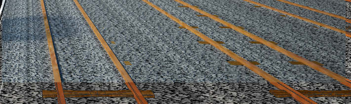

Re: displacement
so che non è facile trovarne una buona ma la tex dei sassi ticrea delle strisce di ripetizione che sono brutte, prova a cambiarla...
Se intervieni sul parametro "Shift" nei parametri del VrayDisplaceMaterial riesci ad alzare ed abbassare il piano. se metti un valore negativo dovresti risolvere il problema delle traversine.
ciao :)
oceano
Messaggi: 201

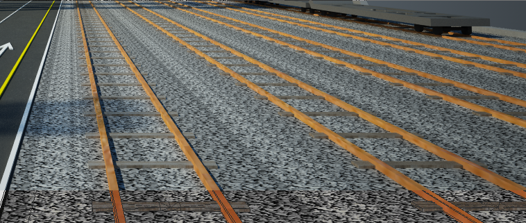

Re: displacement
forse ci siamo quasi
ho fatto come dicevi tu (shift) e poi utilizzato la tua texture
che ne pensi?
