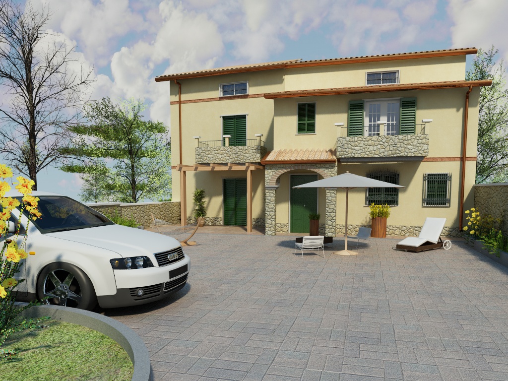

accetto volentieri consigli e valutazioni del mio primo render (progetto di una ristrutturazione)"comprese le critiche", possibilmente seguite da spiegazioni e consigli per miglioramenti grazie....
f.number 5.4
shutt. 200
iso 100
intensity multi 0.5
size multi 7

ti possiamo dire che per essere la tua prima prova non è per niente male.
ma ora:
il cielo sembra piatto rispetto alla prospettiva della foto
e non da profondità il fatto di non vedere un vero orizzonte.
cerchiamo un'immagine in cui si vede qualcosa di più.
per l'immagine in se potresti provare a sostituire il cespuglio in primo piano
con una foto reale in una superficie in cui assegni anche il materiale alpha
così da rendere la composizione più reale.
poi: f_number 5.4??? prova a mettere dal 6.5 in su e regolare diversamente le luci
la composizione ne gioverebbe se togliessi i due cespugli invasati davanti alla casa
e personalmente metterei due ombrelloni in più di cui uno più in primo piano ecco.
chiaramente scegli tu che cosa ascoltare e cosa no, difficilmente mi farei influenzare da uno che non sa nulla del mio lavoro :lol: 8-)
ora nei materiali: vedi se puoi mettere una carrozzeria più brillante e un parafango più "nero"
che dici? basta?
a si... fai qualche serranda aperta!!!!! :D :D :D

ok vi ringrazio per i consigli,cercherò di fare qualche modifica dai voi consigliata specialmente sull illuminazione...
