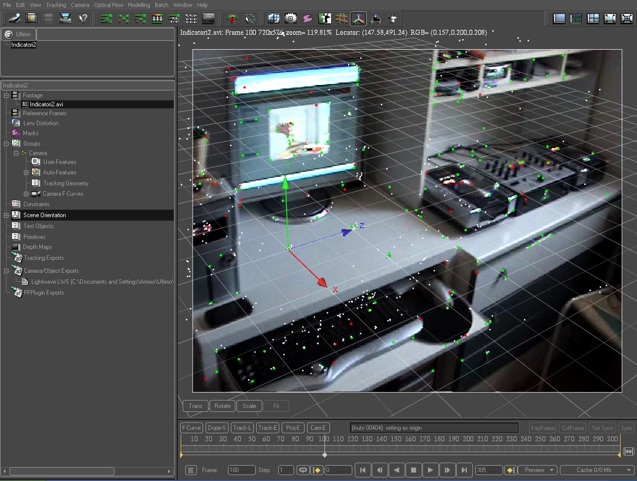

Probabilmente i features che hai tracciato, visti in prospettiva sembrano essere all'altezza del piano del tuo filmato ma in realtà sono più in basso.
Devi fare attenzione nella fase in cui usi il comando "Set as origin", che il punto da te scelto sia effettivamente all'altezza giusta.

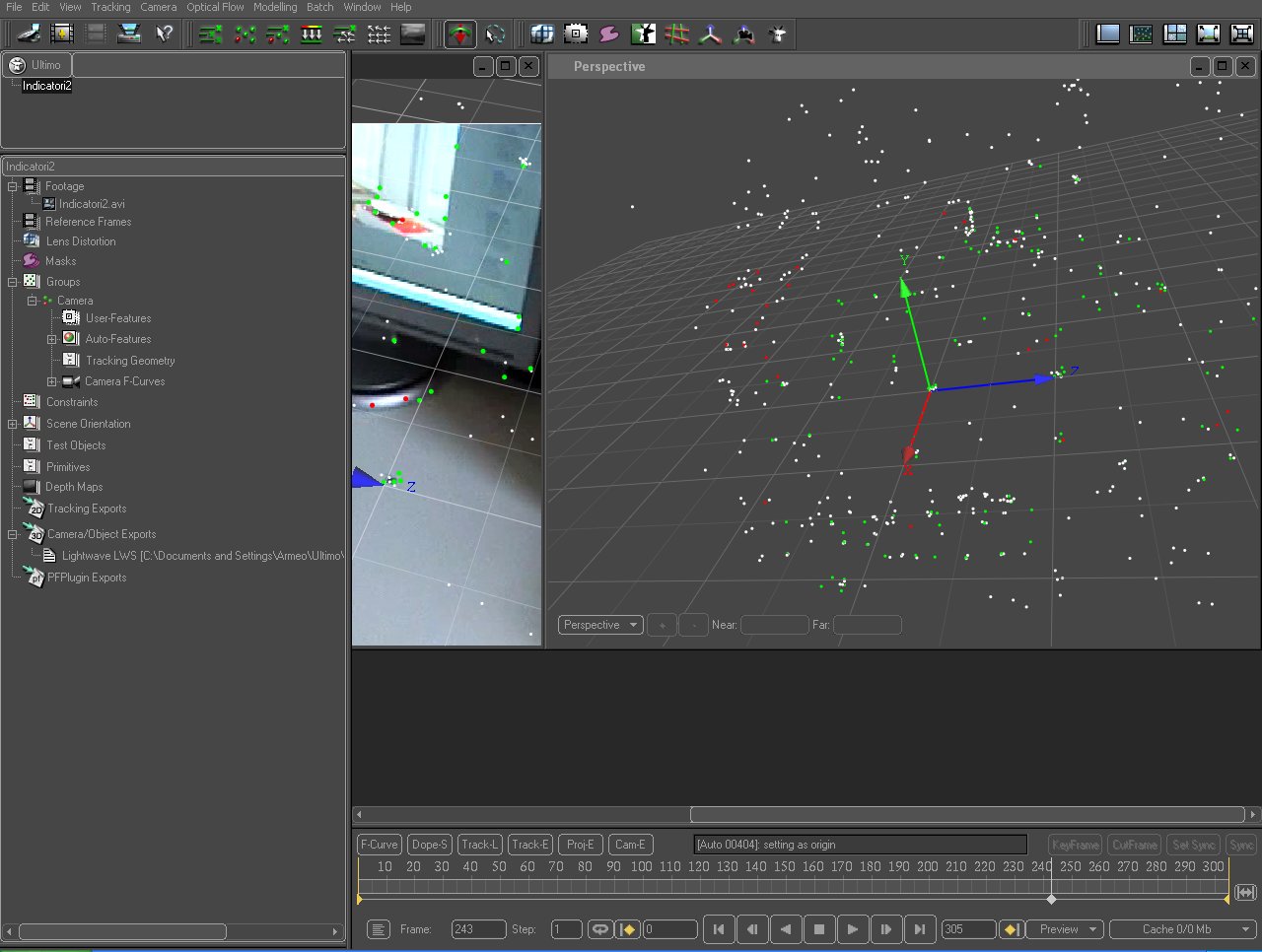

Come ti dicevo stò solo ipotizzando, avrei bisogno di vedere qualcosa...prova a postare una schermata di pftrack dopo che hai usato appunto il comando Set as origin.

Re: Tracking video
Messaggio da armeo555 »
Scusa il ritardo nella risposta, ma ho avuto problemi col pc.....
Purtoppo quel file video è andato perso, ma cmq ho provato a tracciare un altro video ed ho lo stesso problema.....
Ti posto uno screenshot, come mi hai chiesto tu....
