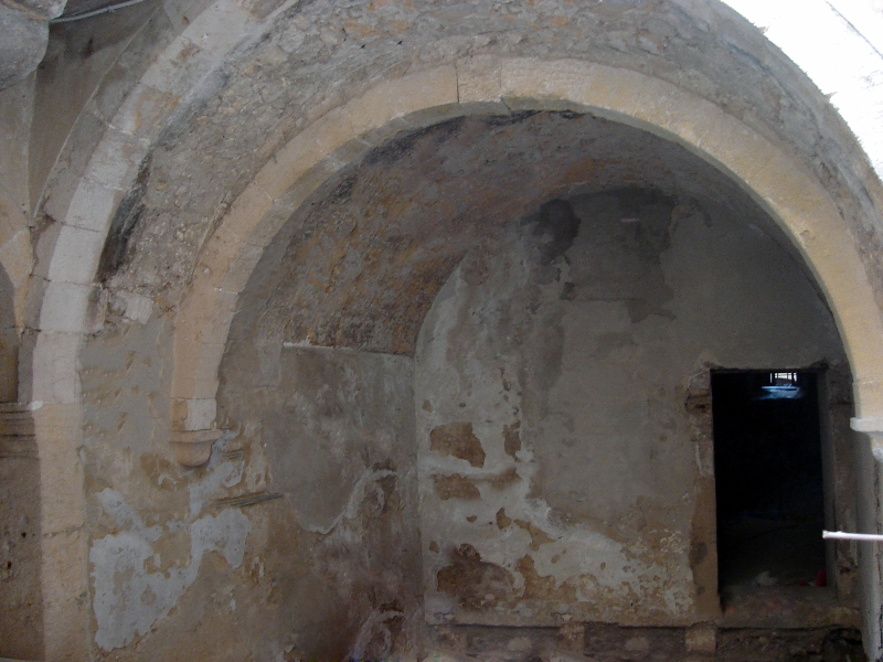

Ragazzi mi servirebbe un tutorial o qualche consiglio su come modellare un arco in pietra.
Vi prego è urgente.....grazieeeeeee
Vi allego la foto

non devi fare altro che avere le misure del tuo arco, altezza all'imposta, in chiave, dimensione del raggio
disegnartelo in prospetto e poi estruderlo nella sua profondità
mi sembra un arco a tutto sesto quindi è abbastanza semplice da ottenere
la volta è a botte quindi utilizzi lo stesso metodo
è questo il tuo problema ?

puoi usare vari metodi a seconda del tipo di arco...
per quello della foto crea una curva percorso e una curva sezione, poi metti nello sweep nurbs e l'arco è fatto :yea

mi spiego meglio... la curva percorso è la sagoma dell'arco vista di prospetto (sembra un arco a tre centri) e la curva di sezione rappresenta i conci dell'arco.
per la volta ti disegni la sezione e la estrudi...
