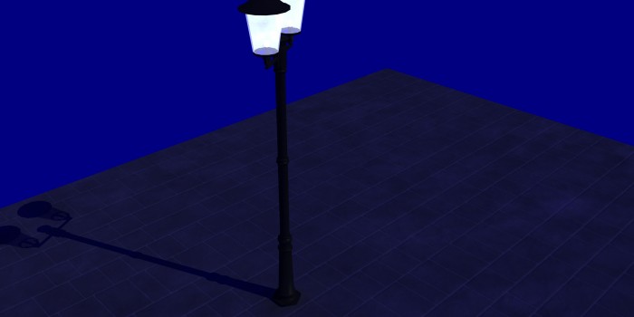

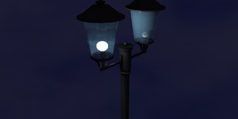

ragazzuoli, vi chiedo lumi (mai parola più azzeccata :) ) riguardo i lampioni che devo inserire in una scena.
praticamente ho creato 4 lampioni con ogniuno 2 punti luce.
per illuminarli ero convinto di poter utilizzare una luce area e applicarla alla voce "lampadina" precedentemente creata.
solo che il risultato non si vede.
allora ho optato per una luce area con forma sferica e l'ho inserita all'interno del vano in cristallo.
solo che non mi da un risultato soddisfacente. posto render e modello.
e comunque se anche funzionasse, visto che sono 4 lampioni e ogniuno ha 2 lampadine, dovrei inserire 8 luci area??
grazie a chi volesse aiutarmi :)
lampione.rar
(137.3 KiB) Scaricato 55 volte

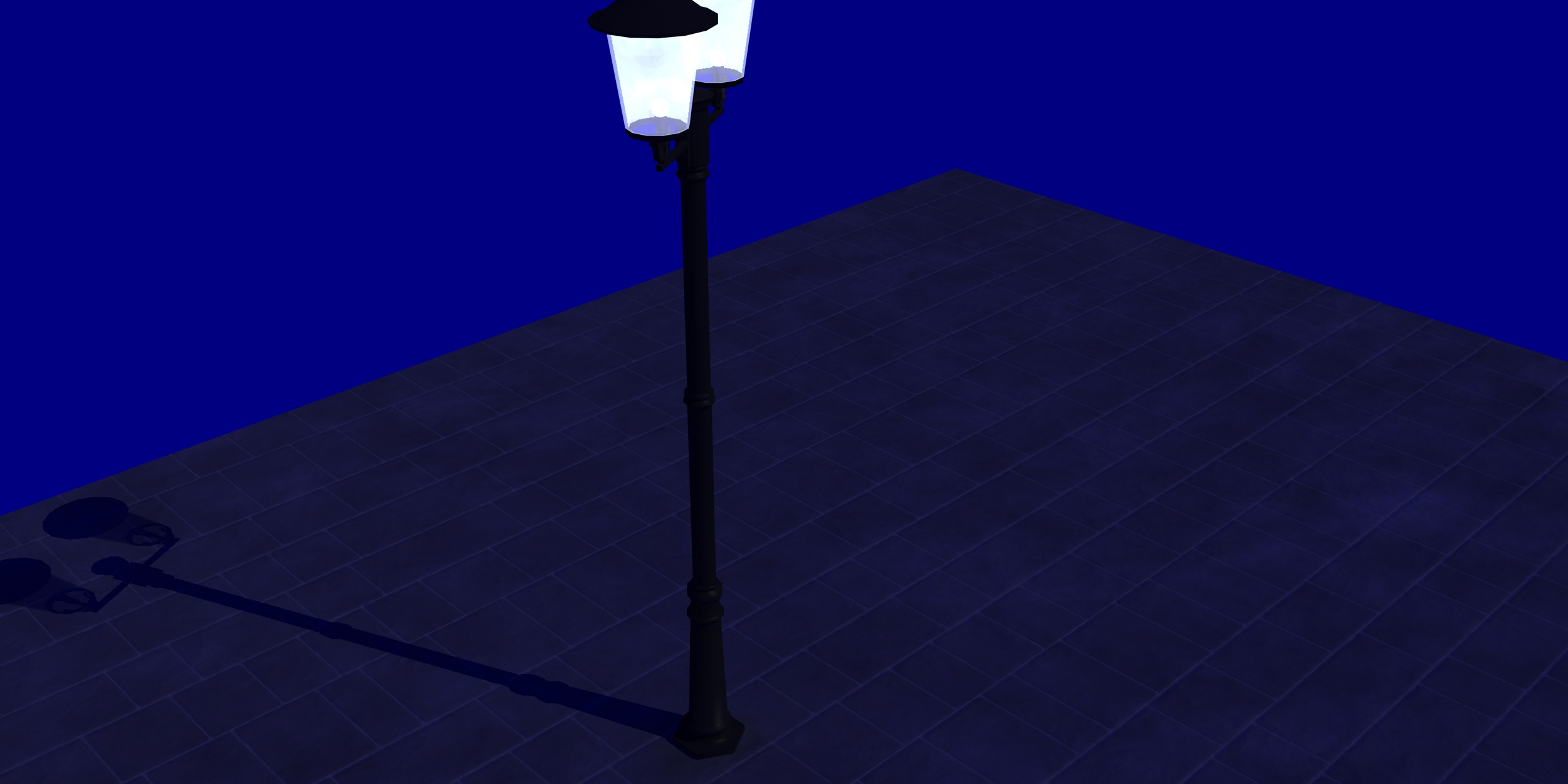

Messaggi: 2645
Re: illuminazione lampioni.
Messaggio da pierluigi »
fatto con luminanza materiale. (vetro). credo che una luce all'interno ci vada comunque. altrimenti come si vede dal pavimento che ho inserito, non risulta nessuna illuminazione

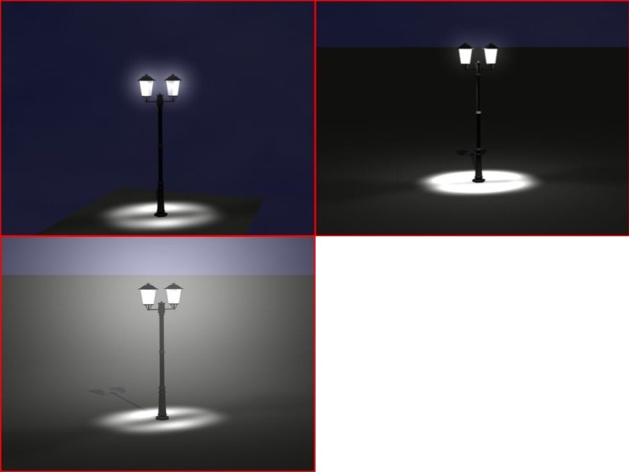

filippos
Messaggi: 152
Iscritto il: ven mag 15, 2009 10:33 am
Messaggio da filippos »
Ho ottenuto questi tre risultati, se te gusta qualcosa, fammi sapere.
Messaggi: 2645
posso sapere in che modo? :)
hai aggiunto luci??
