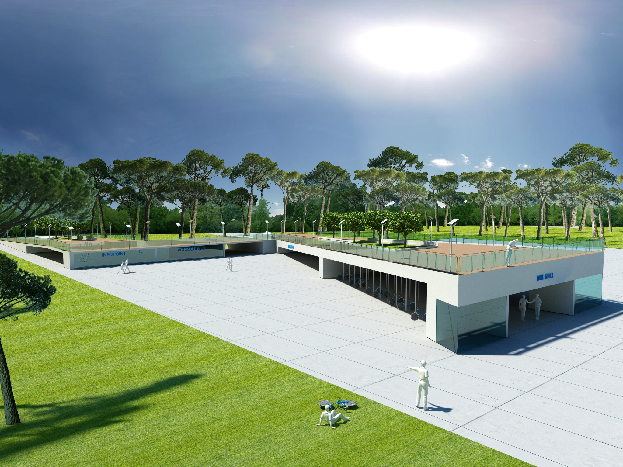

ciao a tutti!
torno con questo rendering esterno dove ho "dovuto" usare per forza le immagini ALPHA per questioni di poligoni...
commentate e consigliatemi.
la cosa che non mi convince è la seghettatura del corrimano in acciaio... sicuramente sarà colpa dell'ANTIALIASING (adaptive DMC. 2-8-0,006) devo aumentare questi parametri o dipende da qualcos'altro?.
color Mapping: Exponential 1.3 1
Camera Fn.6.7 SS210 Film ISO 101
sun+sky con 16 di subd.
LC 500
IM -3 0 HS80 IS40
Il cielo è in post.
Se c'è la sandrigia la vita è meno grigia!
cesgimami
Messaggi: 2962
Località: Cattolica rn
Re: esterno con molti alberi...
Messaggio da cesgimami »
per l'antialiasing prova adative dmc 4-16-0,003,per il resto bisogna lavorare ancora,poi bisogna vedere cosa vuoi ottenere.Anche quelle piante sono un pò scarsine,magari trovane altre un pò + carine,se no fai un file con solo una pianta in 3d una bella pianta,metti i mteriali e la renderizzi frontale con il canale alpha,a questo punto hai una pianta perfettamente scontornata,dove potrai usarla per i tuoi rendering esterni,puoi metterne anche + di una variando la tipologia della pianta.

cesgimami ha scritto:per l'antialiasing prova adative dmc 4-16-0,003,per il resto bisogna lavorare ancora,poi bisogna vedere cosa vuoi ottenere.Anche quelle piante sono un pò scarsine,magari trovane altre un pò + carine,se no fai un file con solo una pianta in 3d una bella pianta,metti i mteriali e la renderizzi frontale con il canale alpha,a questo punto hai una pianta perfettamente scontornata,dove potrai usarla per i tuoi rendering esterni,puoi metterne anche + di una variando la tipologia della pianta.
Ciao CES,
grazie per la risposta, sto facendo una prova con i "tuoi"valori...
Il problema di questi alberi è che devo per forza usare (il pino domestico) che non sono riuscito a trovare in 3D... avrei sicuramente provato la tecnica da te consigliatami...
cosa non ti convince della scena oltre agli alberi?
l'illuminazione? materiali?
grazie ancora!

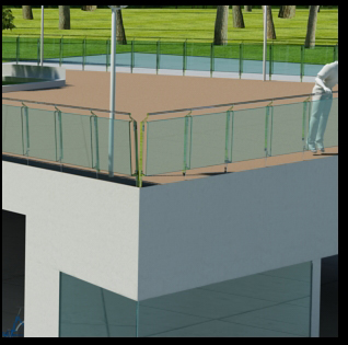

Sandrigia
Messaggi: 60
Iscritto il: mar ott 06, 2009 12:19 pm
Località: Roma_Salerno_Frankfurt
Messaggio da Sandrigia »
17 minuti solo per renderizzare questa porzione... ed il risultato non ancora buono secondo me!
Alzo ancora? a discapito dei tempi?
FiLiPpO92
Messaggi: 1795
Messaggio da FiLiPpO92 »
c'è un po da lavorare:i canali alfa degli alberi,alcune persone sono volanti,e poi in seguito l erbetta :D
cesgimami
Messaggi: 2962
Sandrigia ha scritto:17 minuti solo per renderizzare questa porzione... ed il risultato non ancora buono secondo me!
i tempi si alzano sicuramente,se tu fai un a3 a 300 dpi vedi che viene bene,non devi ingrandire l'immagine con il cpu per andare a vedere i difetti che stampata non si vedrebbero.Quella che hai fatto è una preview a video?

Sandrigia
Messaggi: 60
Quella che vedi non è una preview. Ho renderizzato solo una parte dell'immagine con rendering regione.
Il cielo è stato inserito con post-produzione, devo ammettere che ho scontornato di fretta...
Non sono riuscito ad inserire un bel cielo con l'environment...
grazie ancora!

cesgimami
Messaggi: 2962
per il cielo metti un pannello con un 'immagine
