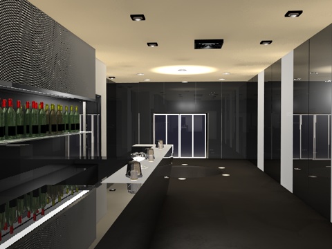

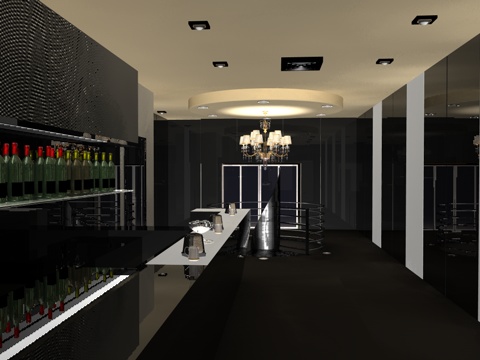

Ciao, eccomi qui a chiedervi cortesemente un aiuto per poter migliorare la qualità dell'illuminazione di questo locale....grazie anticipate a tutti.
Messaggi: 10603
Re: Interno bar
sicuramente tutto si puo' migliorare, forse e' meglio che pero' ci accenni a come l'hai gia attualmente illuminata...usi la 11 di cinema?
mz :)
VisualYcone
Messaggi: 15
Iscritto il: mer nov 04, 2009 12:58 pm
Re: Interno bar
Messaggio da VisualYcone »
No.
Attualmente stò usando la versione 10, sò che l'illuminazione non è il massimo.

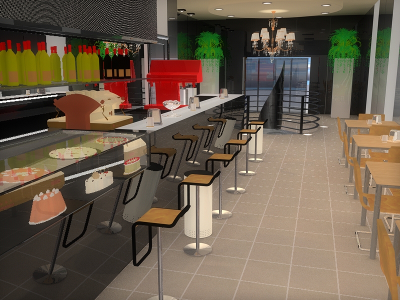

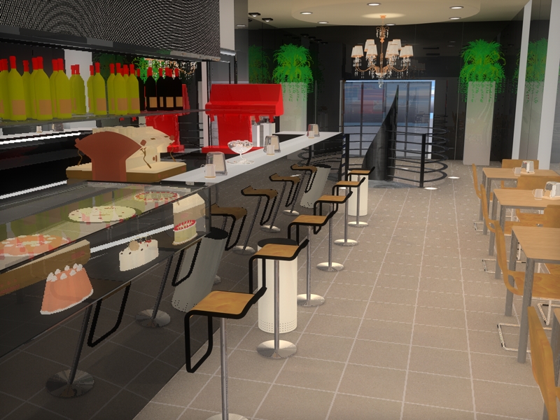

Scusate il ritardo, purtroppo sono stato influenzato.
Aggiungo altri shots, ho voluto ricominciare da capo.
Come sempre C&C bene accette.
Dunque parametri:
camera - impostazioni di base
Luci - spot x ogni faretto a soffitto- shadow map (soft)-attivato Ambient illumination- intensità 100%
luce Area dietro camera impostazioni di base- intensità 100%
Dietro ogni pannello bianco a parete e sotto il vetro del bancone ho posizionato ai lati 2 cilindri per simulare l'effetto neon con materiale luminanza e glow.
Antialiasing base (geometry)
G.I.:
150%
60%
1/1
3
150
10
40
I faretti intorno alla scala utilizzano materiale luminanza e glow.
infine un faretto spot illumina la scala dal basso.
Non ho aggiunto atri effetti, e sono cosciente che le torte fanno senso ,credo dipenda dalla rifrazione ma non capisco come controllarla
FiLiPpO92
Messaggi: 1795
Re: Interno bar
Messaggio da FiLiPpO92 »
beh,credo che l intensità 150 sia esagerata,portala max a 90! secondo me è da rivedere l illuminazione e i materiali,poi l antialiasing geometry nn va molto bene...rivedi queste cose ;)

A proposito ...quali mat. da rivedere?
Sopratutto come posso agire sul vetro per togliere quell'effetto "torte piatte"?
Messaggi: 2646
Re: Interno bar
Messaggio da pierluigi »
quell'effetto "torte piatte" come è stato fatto?
è una texture immagino con canale alpha e immagini di torte. non credo siano riflessi delle torte inserite all'interno del banco frigo.
