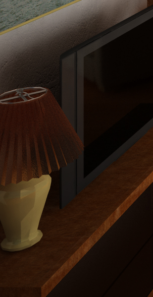

devo fare il tessuto di un paralume
ti posto un immagine del modello

intendevo il materiale vero che vorresti far venire..
comunque o usi 2sidematerial o metti una tex tessuto nel canale weigth o una tex tessuto nel canale transparency del diffuse. negli ultimi due casi devi giocare con il black e white point della tex che hai caricato.
io personalmente nel caso di lampadari non uso mai un materiale trasparente, perchè ti si alzano notevolmente i tempi e se nn azzecchi i giusti settaggi ti escono fuori troppi artefatti.
di solito aggiungo un goccio di luminanza al materiale per simulare che dietro c'è una lampadina o uso il 2sidematerial che tra le altre cose è fatto proprio per questi casi..
non so se sono stato proprio chiaro..comunque fai tu delle prove e trova la via con cui ti trovi meglio..
