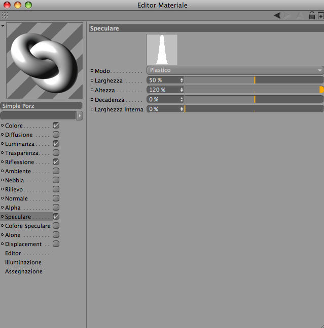

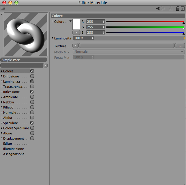

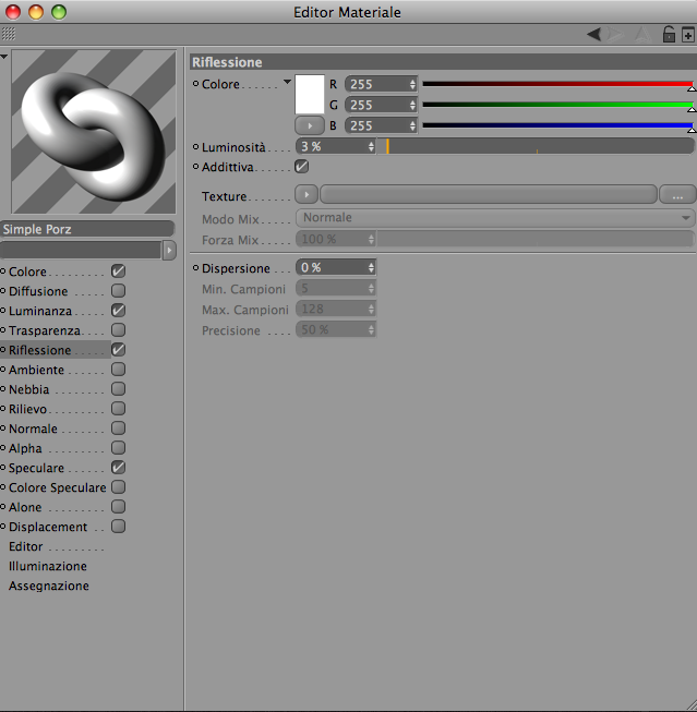

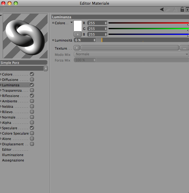

grazie per il consiglio... ci ho provato ma non ho ottenuto quello che volevo... :(
ti allego le caratteristiche del materiale che ho creato così magari riesci a darmi ulteriori consigli... :)

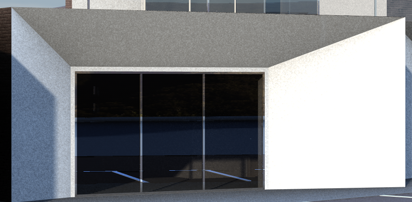

inoltre ho un'altro problema...vedi che nelle pareti bianche dell'immagine in allegato ci sono un sacco di puntini neri?? io vorrei un'effetto liscio...come una superficie laccata appunto... cosa sbaglio? :(

io toglierei il layer luminanza...a meno che nn lo imposti con un fersnel...
e se il materiale che devi fare è laccato allora dovresti alzare la riflessione....se lo vuoi opaco aggiungi una dispersione (10/20 %)
ti posto un esempio...

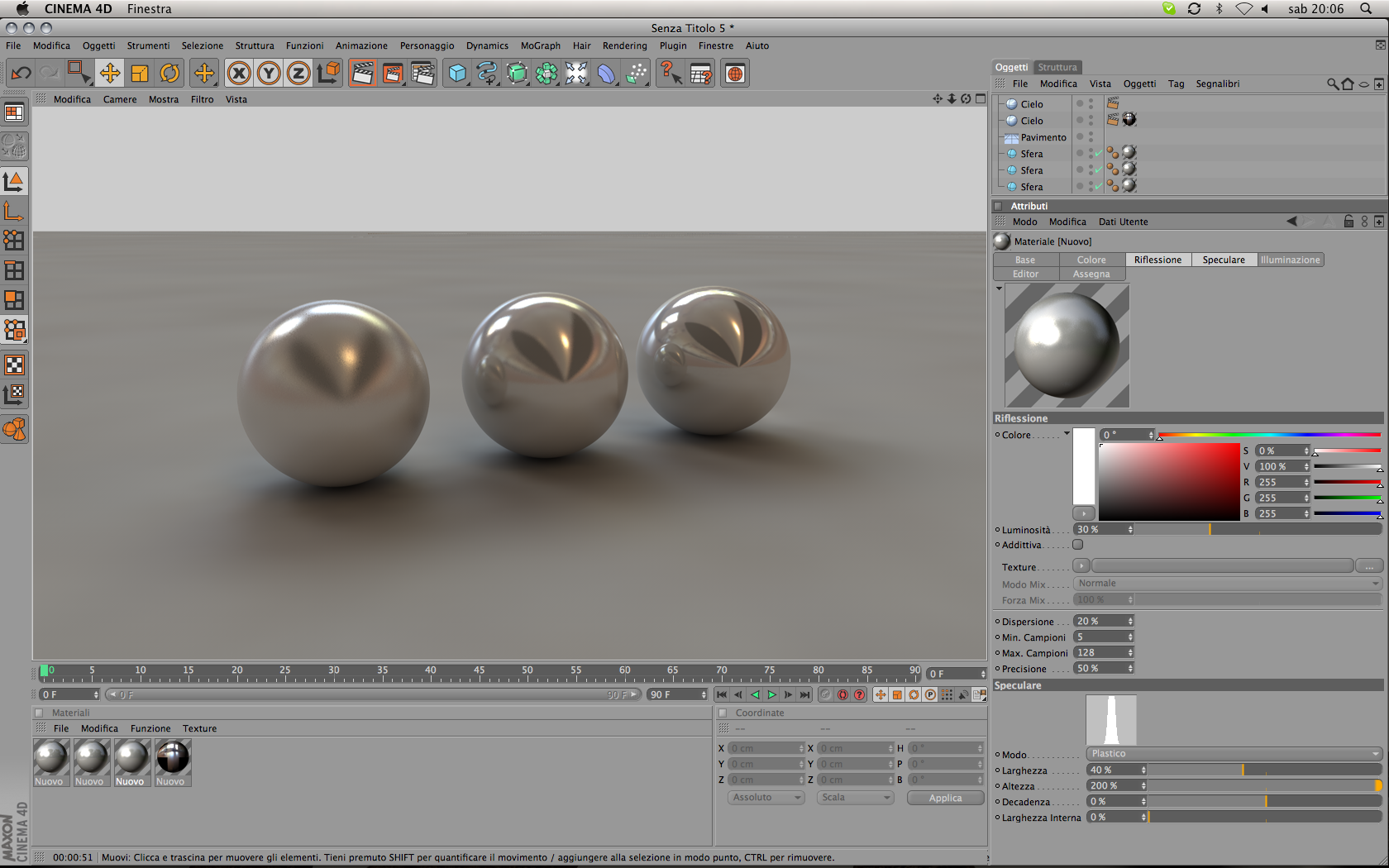

l'ho fatto... tolto canale luminanza e aumentato a 20% la dispersione... ma vedi quale è la resa ho una sacco di puntini neri...!!!! cosa devo fare?? :( :( :( :( :( :( :( :( :( :(
Messaggi: 4888
Re: CREAZIONE MATERIALE: SUPERFICIE BIANCA LACCATA OPACA
Messaggio da nexzac »

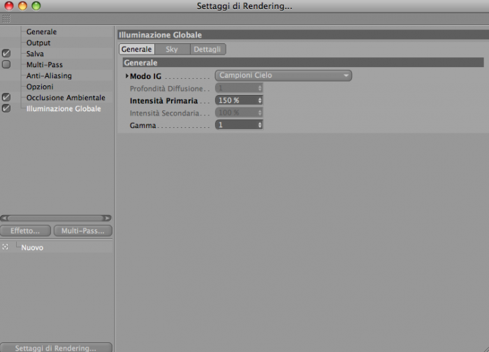

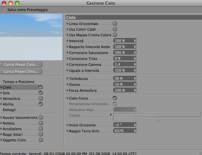

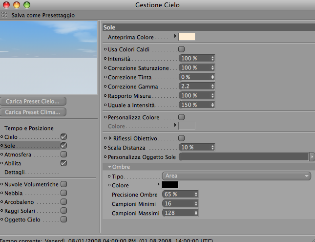

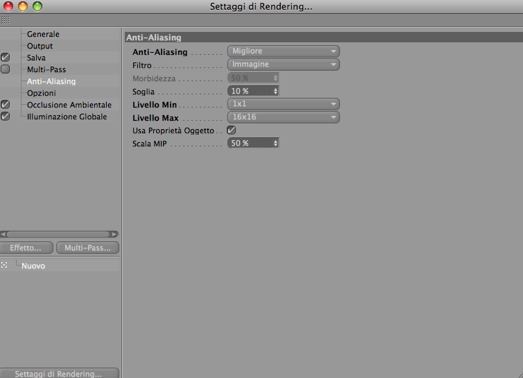

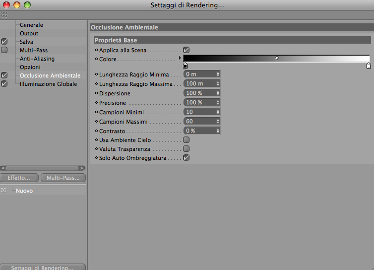

ma con cosa renderizzi?
i puntini possono essere o la suddivisione delle ombre o quella della dispersione...(campioni min e max) aumentandoli avrai un immagine nitida....

grazie... ma devo aumentare sia i campioni min. che quelli max o tengo i min. a 1x1 e aumento i max ? :D
Messaggi: 4888
Aumentali con la stessa proporzione....
Ma nn c'hai detto con cosa renderizzi e che luci ed impostazioni hai usato...potrebbe dipendere anche da quello...e sarebbe un bene, xchè aumentando i campioni della dispersione aumentano moltissimo i tempi di render...

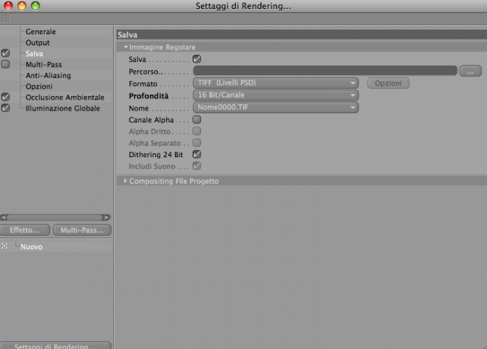

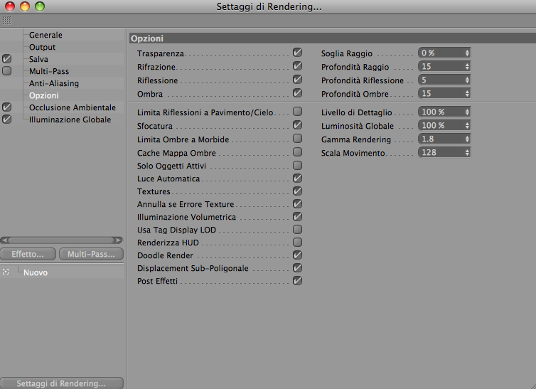

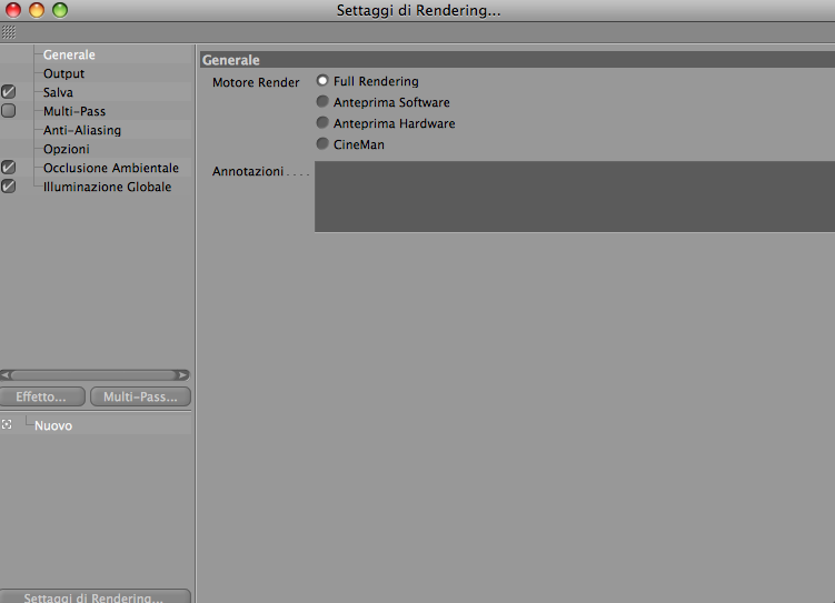

alice.comotti
Messaggi: 24
Iscritto il: lun nov 30, 2009 11:58 am
Messaggio da alice.comotti »

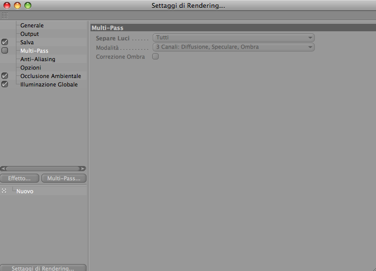

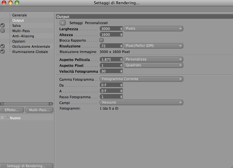

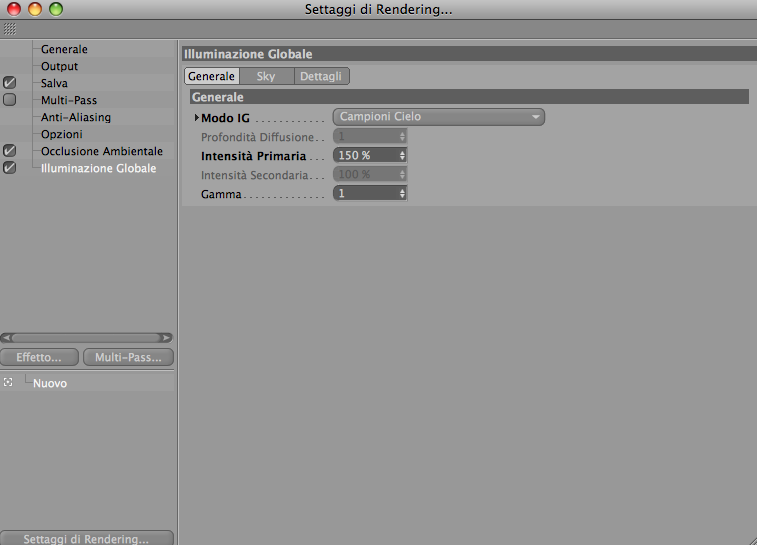

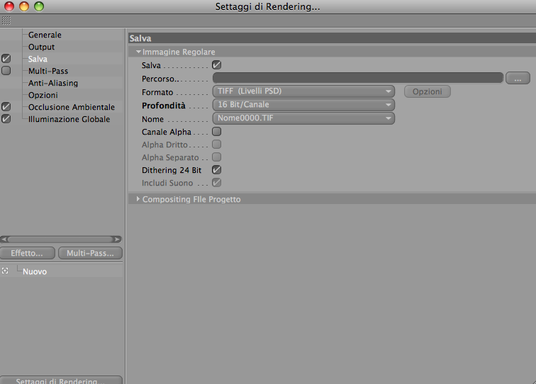

ops...scusa... renderizzo con Advanced render e illumino solo con il modulo sky...
ti posto le caratteristiche... Grazie ancora :D
