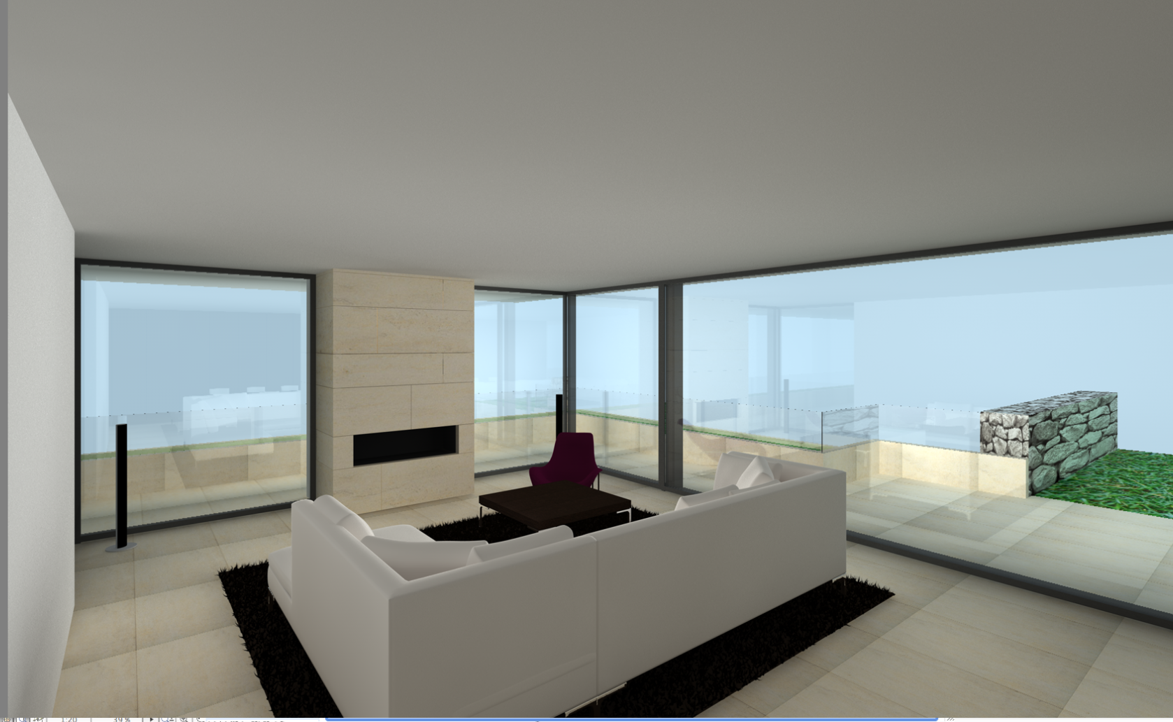

Messaggio da Mel88 »
Come faccio a togliere quel disturbo del vetro?
se guardo una superficie attraverso al mio vetro...la vedo "pixelosa" come risolvo questo problema?
è fastidioso e rovina tutto.
Help Please!!

Antialiasing, lo devi impostare su Migliore, non su Geometria...:)

devi aumentare l'AA a migliore se usi geometria nella trasparenza non si attiva AA

Questo è un vecchio problema e alle volte settare l'AA su Migliore non risolve.
Se sarà così prova ad abbassare il valore Soglia sempre sotto l'Anti-Aliasing intorno al 4 o 5%.
