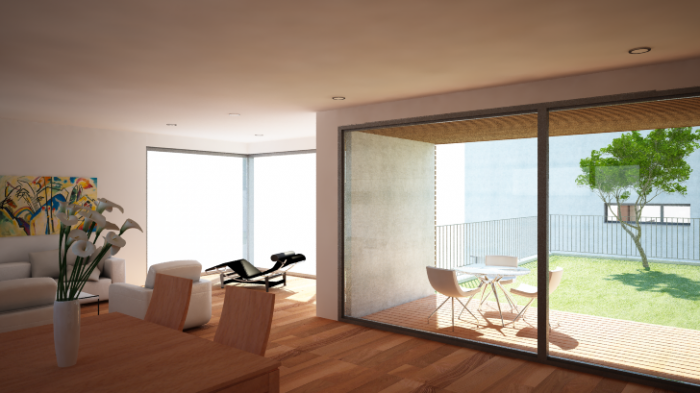

ciao a tutti!
ecco il mio ultimo lavoretto, che mi dà grattacapi a livello di cielo.
Penso che mi bruci troppo.
Vi posto le info della telecamera che però per l'interno penso vadano bene.....
ISO: 200
F-Stop: 3.5
Shutter speed: 150
Grazie in anticipo

nn sono assolutamente un esperto di vray...anzi...ma hai già provato un CM exponential o hsv exponential? ora com'è?
x le scene diurne in genere i parametri della camera li lascio quasi di default, o cmq ballano di 50 punti l'ISO e il Sspeed...ma l'fnumber spesso lo lascio tra il 7 e l'8...
ma ripeto: ho iniziato da nn molto...quindi nn sono una fonte attendibilissima :) ihhi

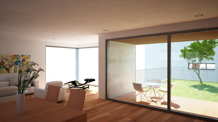

vai tra,
ho già messo exponential e lasciato gli altri valori sullo standard

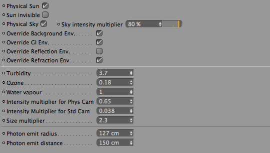

turbidity a 3.7 ?! perchè ?!

dovrebbe rendere il cielo più blu.....ops...o sbaglio?

mmm diciamo che non è cosi banale come spiegazione....
determina la quantità di polvere nell'aria influendo sul colore della luce e del cielo. Valori bassi producono un cielo limpido ed azzurro (tipo alta montagna) valori alti rendono il cielo giallo/arancio. (tipo pechino).
Ettore.

provo ad abbassarlo a valori più bassi
