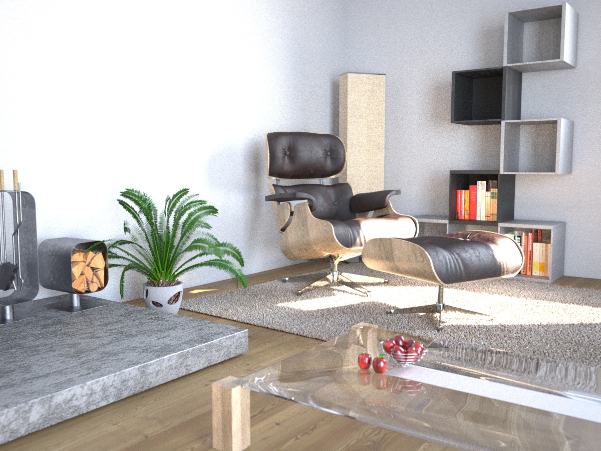

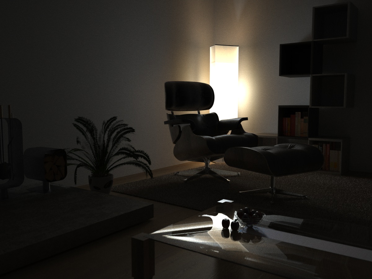

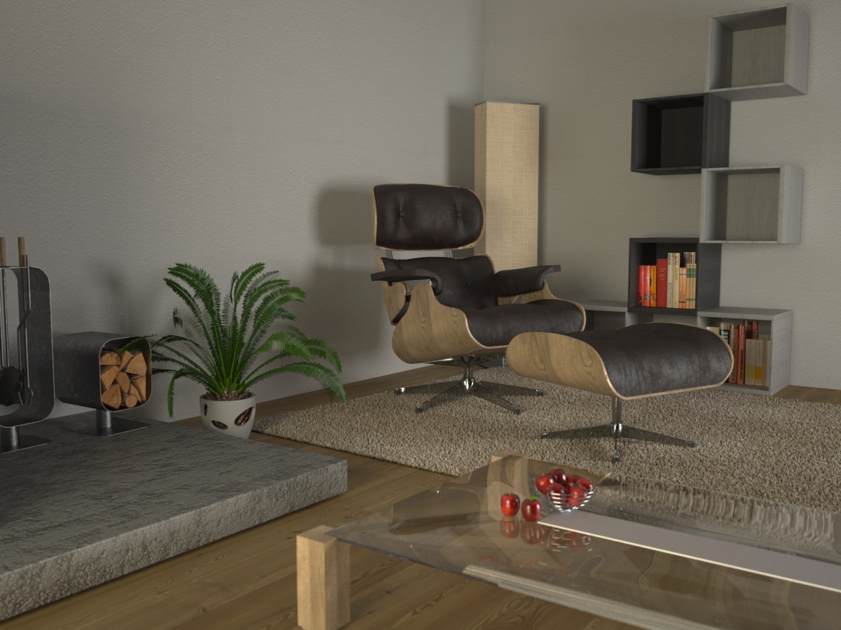

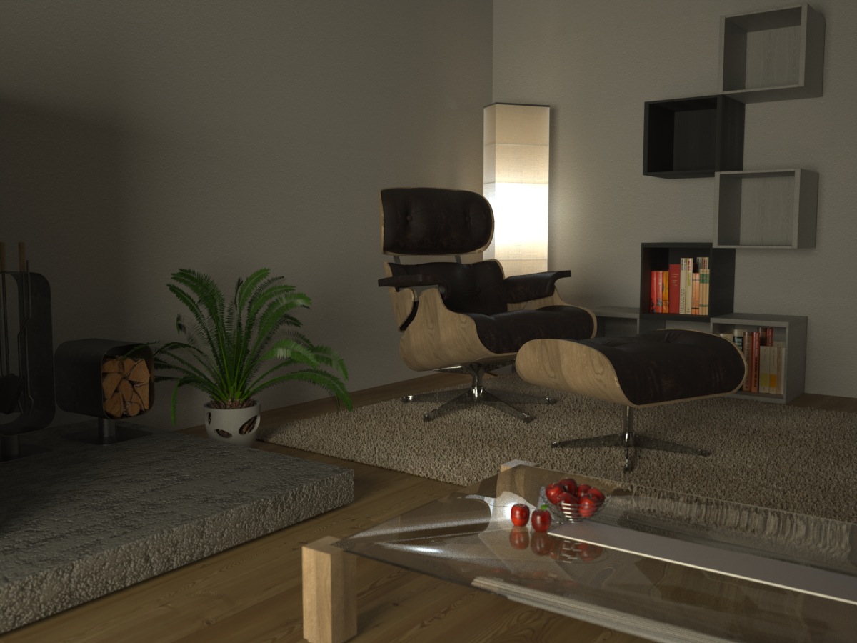

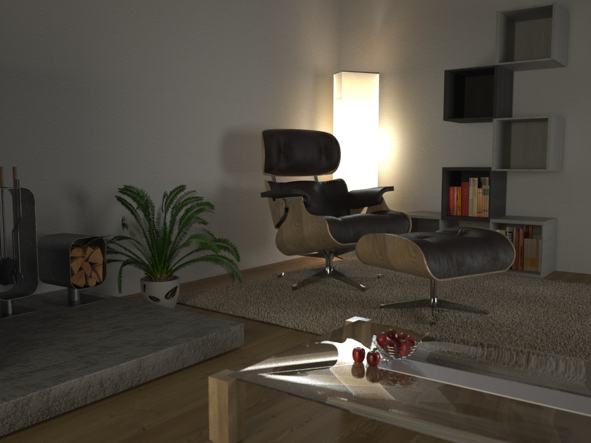

Sto continuando le mie prove per piano piano imparare a usare Maxwell!!!
Ho creato questo soggiorno.
Il benchmark è arrivato solamente a 78.27!! :? mi sembra pochino per un core i7, forse ho sbagliato qualche impostazione di materiale??
Il tempo di cottura è stato di 9h40m per tutti i render (multilight), SL 17.62
Iso 100, Shutter 2, fStop 5
A voi i commenti!

aspettamo manuelll per il commento tecnico.... per adesso posso solo dirti che hai fatto ottimi passi avanti.

eccom qui :mrgreen: , quoto ettore per i miglioramenti complimenti Primier, qualche appunto ultrarapido per migliorare la scena, il cesto di mele sul tavolino in primo piano lo ingradirei un po cosi mi sembra piccolo falsando un po le proporizioni del tavolino, il muro sul fondo per l'intonaco se hai utilizzato un bianco 255,255,255, portalo a 230,230,230 di modo da velocizzare i tempi in parte ma principalmente eliminare quel pò di rumore che è rimasto ancora in un paio di immagini, per il materiale della pianta ad occhio mi sembra ancora un pò saturo ma non è male, prova ad utilizzare un materiale SSS dovresti ottenere risultati ottimi, per il resto davvero complimenti migliori esponenzialmente di scena in scena, ti seguo, continua cosi, auguri di buone feste

Il muro l'ho creato impostando valori di reflectance 0° e 90° minore di 215....
Sul materiale della pianta concordo! :)

ciao Primier, casomai per il muro prova questo materiale dell'internazionale
http://resources.maxwellrender.com/sear ... v2=0&tipo=
ti ho postato il link invece dei settaggi cosi gli dai un occhiata in modo più rapido, secondo me dovrebbe fare proprio al caso tuo

Quoto ManueLLL e trovo che siano buoni :yea , anche se le prime tre le vedo un pochino scure e l'ultima invece è sovresposta! :idea:

Molto belle, aspeto up.. X la lampada, è giusto che ci sia solo una lampadina all'interno? Forse se ne metessi un paio meno forti eviteresti le bruciature :)
cmq stai migliorando da un giorno con l'altro!! ;)

Concordo, ma non so quante lampadine hanno quel tipo di lampade!!
Più di una o un neon allungato?
