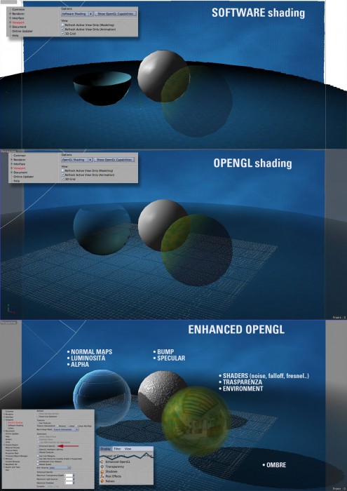

forse dico una cosa che sai già, ma attento a non confonderti, perché shading e rendering sono (anche se detto impropriamente) due cose diverse e non hanno influenza l'una sull'altra. Lo shading (software o openGL) è il metodo usato per rappresentare la scena in editor, quindi tutto quello che vedi a video mentre lavori; dalle preferenze del programma (sez. Viewport) puoi decidere se ad occuparsi dello shading sarà l'applicazione stessa (software shading) o la tua scheda grafica (openGL shading).
Lo shading openGL standard permette già di per se una visualizzazione migliore dello shading software (antialising sulle linee, visualizzazione delle bitmap, ecc.) e in più, se la scheda grafica lo supporta, permette l'uso di Enhanced OpenGL che arricchisce ulteriormente la visualizzazione in editor.
Enhanced OpenGL non fa esattamente miracoli, non è un "render" in relatime, ma può essere utile nella composizione di una scena poiché permette di vedere in editor alcune caratteristiche come le ombre delle luci e diversi canali dei materiali (sull'help trovi una lista completa delle cose visualizzabili in editor).
Per quanto riguarda la fase di rendering, cioè l'"output" vero e proprio, cinema utilizza di default il proprio motore di render (Full render) ma da la anche la possibilità di renderizzare direttamente la vista dell'editor per creare ad esempio anteprime di animazioni ecc. Come per le viste in editor, anche nel render si può scegliere di sfruttare le capacità grafiche dell'applicazione stessa (Software preview) o della scheda grafica (Hardware Preview).
Per il fatto che hai delle voci di enhanced openGL non selezionabili sinceramente non saprei, leggendo qua e la mi pare di aver capito che le ATI possono dare qualche problema ( http://www.c4dcafe.com/ipb/index.php?/t ... l-problem/ ) Prova vedere se c'e' qualche aggiornamento per i driver come ti hanno già suggerito e se aggiorni prova a cambiare compiler da Preferenze->Viewport->OpenGL shading , per sfruttare gli aggiornamenti del driver dovrebbe essere su GLSL. Ti allego un immagine che avevo fatto tempo fa.
