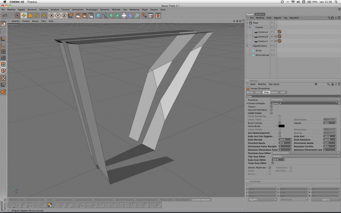

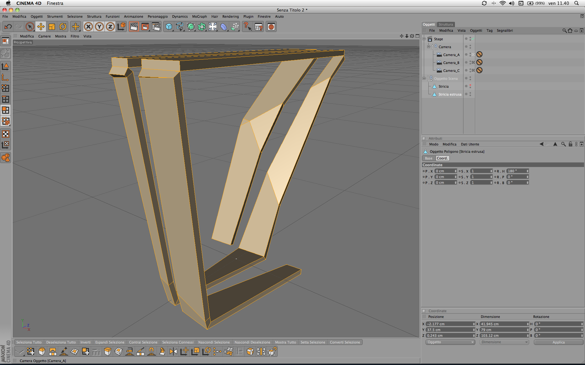

Ciao a tutti, e buon natale!

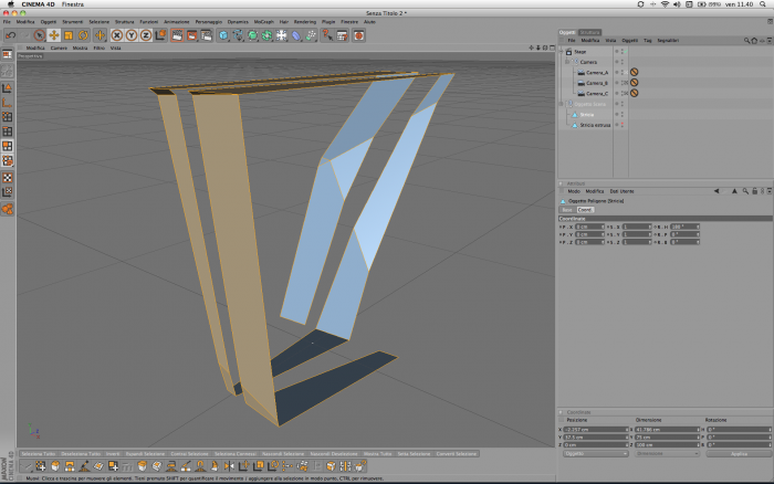

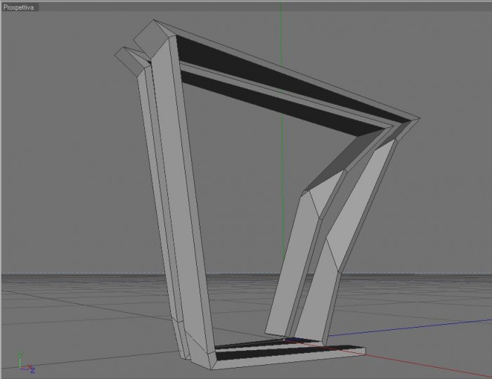

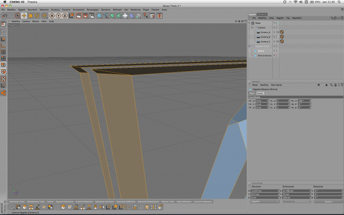

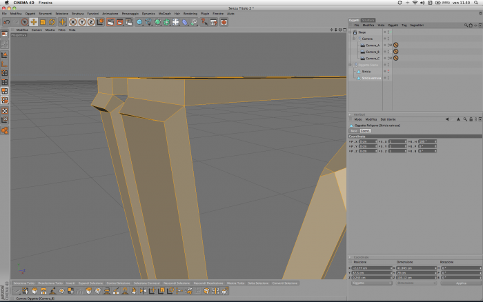

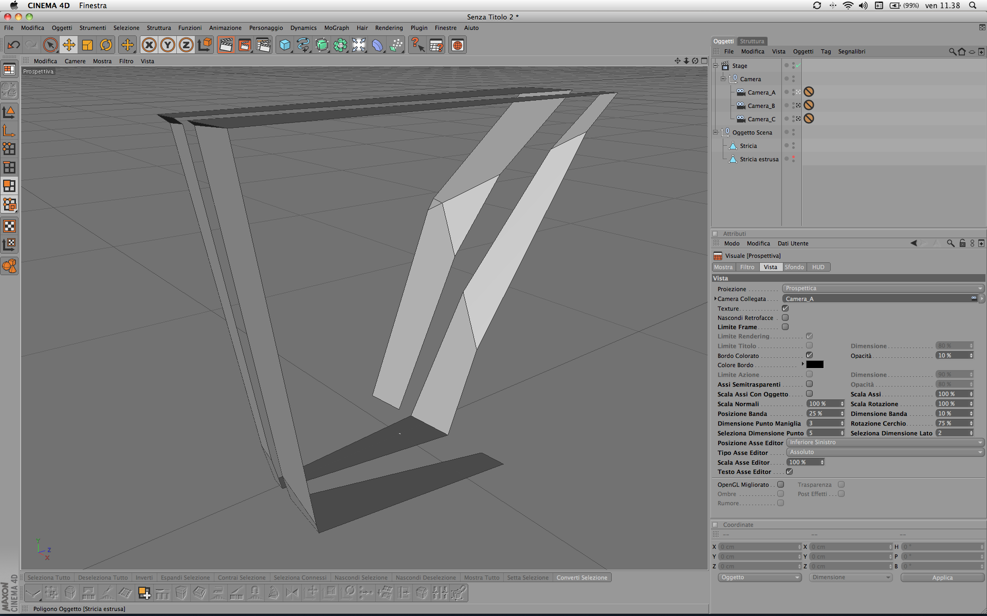

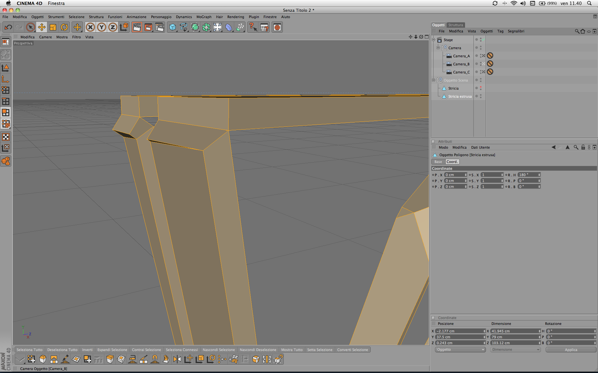

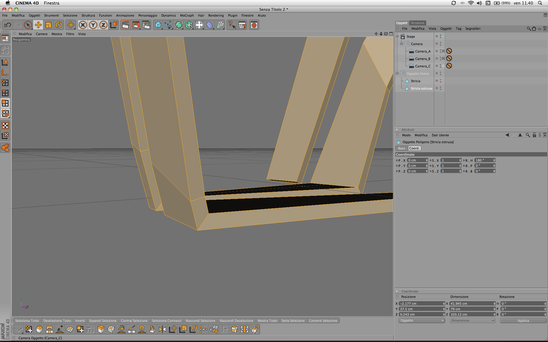

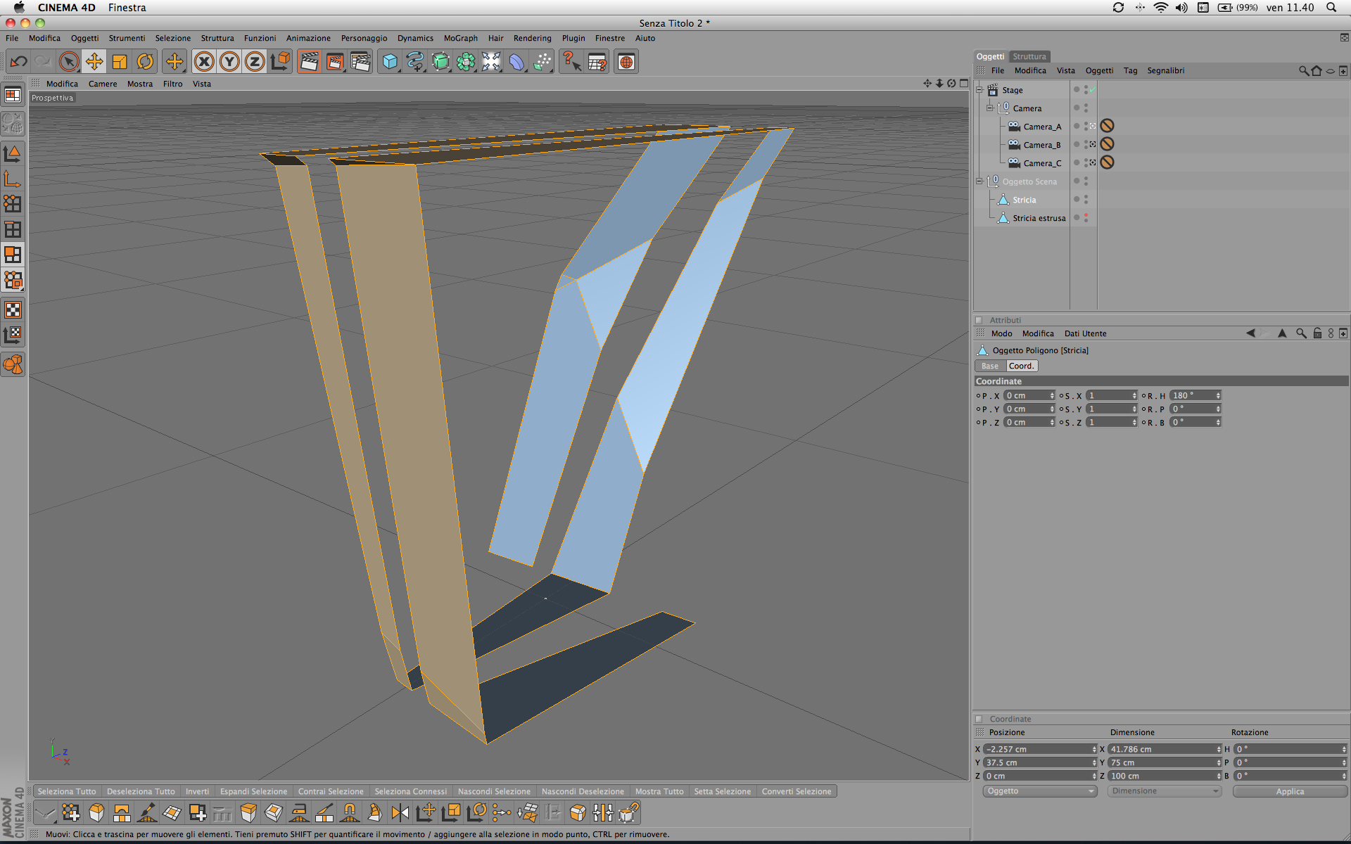

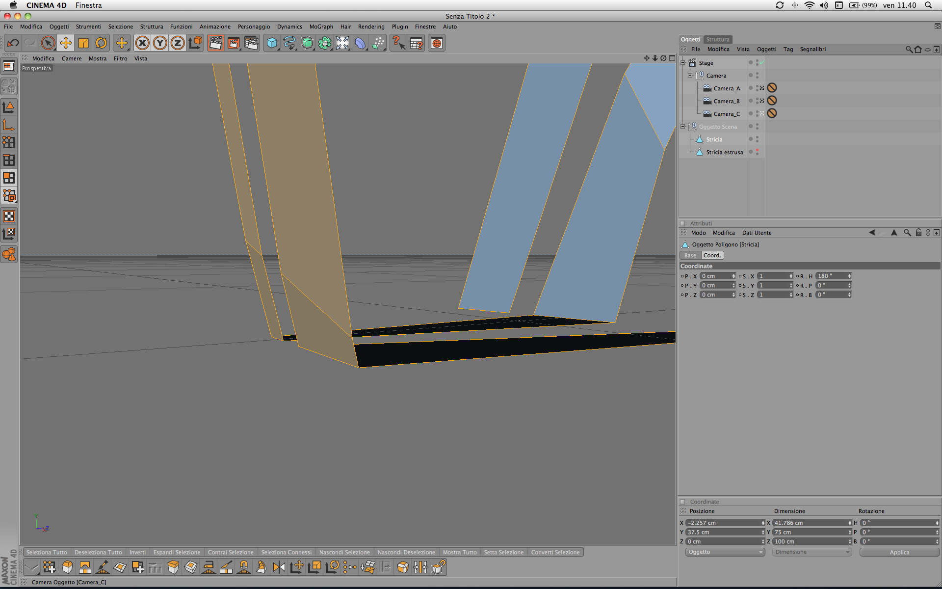

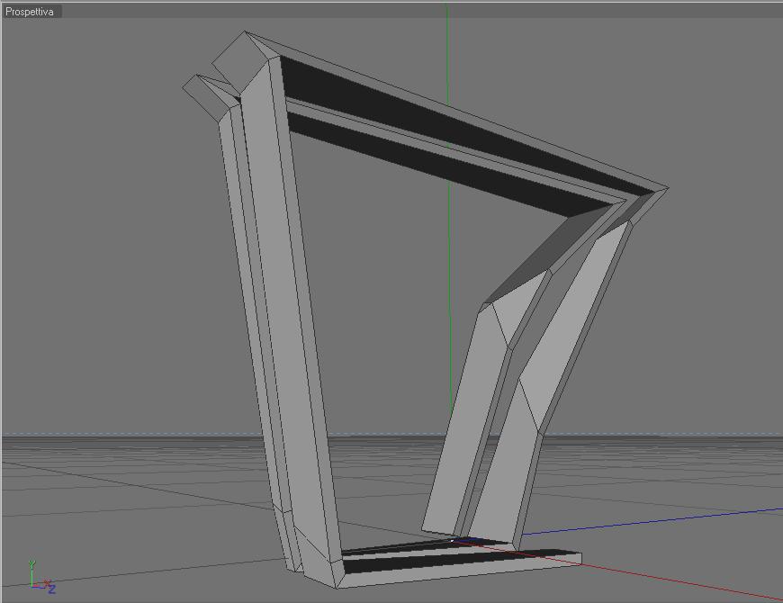

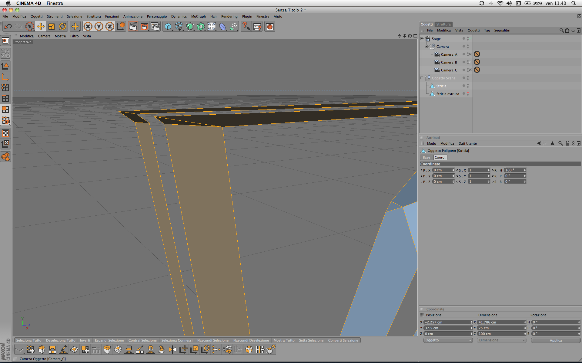

ho un problema nell'estrusione di 2 poligoni convergenti in un vertici. In pratica, come potete notare dalle immagini che ho allegato, devo estrudere la fascia di 2 cm, il problema è che nella parte bassa l'estrusione risulta corretta (vedi fig. 07) in quanto i vertici dei poligoni estrusi coincidono, mentre nella parte alta i vertici (vedi fig. 06) dei poligoni estrusi sono separati.
Il modello ha punti e lati poligoni ottimizzati.
Io vorrei ottenere la stessa tipologia di estrusione della parte bassa su quella alta.
Per facilitare la compressione del mio problema allego screen shot e file .c4d.
Elvis P.
Grazie in anticipo e di nuovo buon natale a tutti.

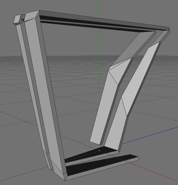

in questo esempio ho usato lo strumento "trasferisci smussatura", ma dato che non crea il "tappo" mentre estrude, li ho fatti con lo strumento "crea poligono"...
Così però non è precisamente la stessa geometria di partenza, perchè "smussa" gli spiglo, creando i triangoli che vedi

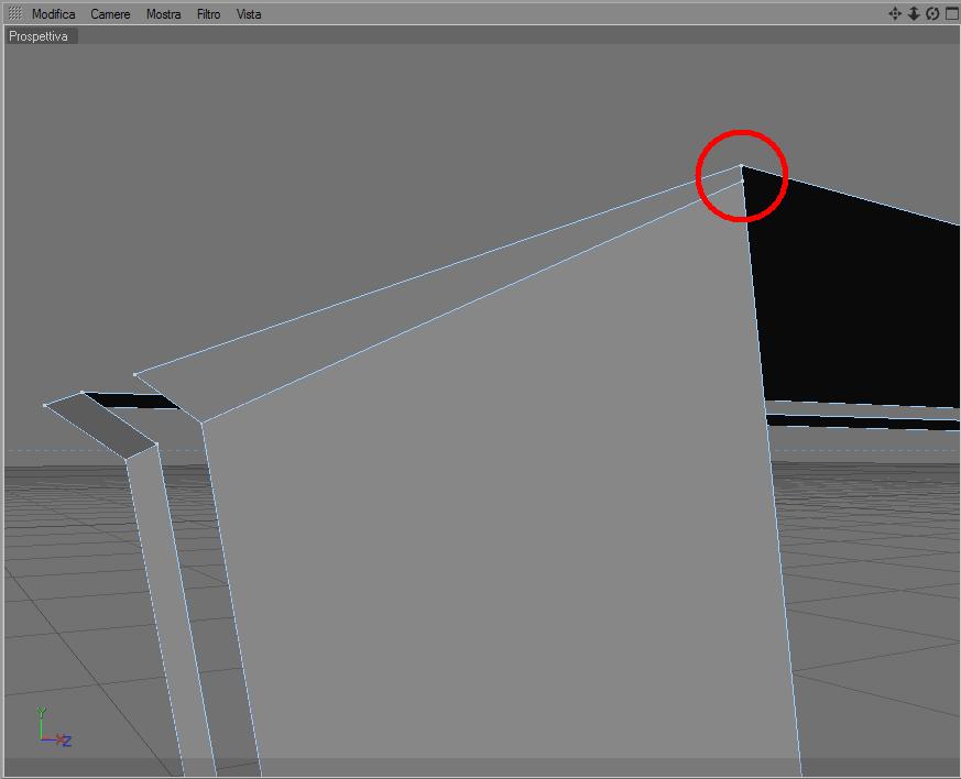

Re: Estruzione di 2 poligoni convergenti in un vertice
Ciao!
Il problema nasce sul punto che ti segnalo in figura!
Con il coltello fai un taglio in modo da creare un punto sotto al primo; con Funzioni > Sciogli unisci le due facce che si creano a formarne una sola ed ottenere la situazione in figura; quindi estrudi settando come Angolo Massimo 146°.
8-)
elvis
Messaggi: 221
Iscritto il: mar ott 05, 2004 5:48 pm
Località: Padova
Messaggio da elvis »
Grazie Nexzac e Hurricane,
ho risolto il problema andando sul panello dei controllo del tool estrudi sotto la voce preserva gruppi angolo, come spiegato da Hurricane.
Elvis P.
